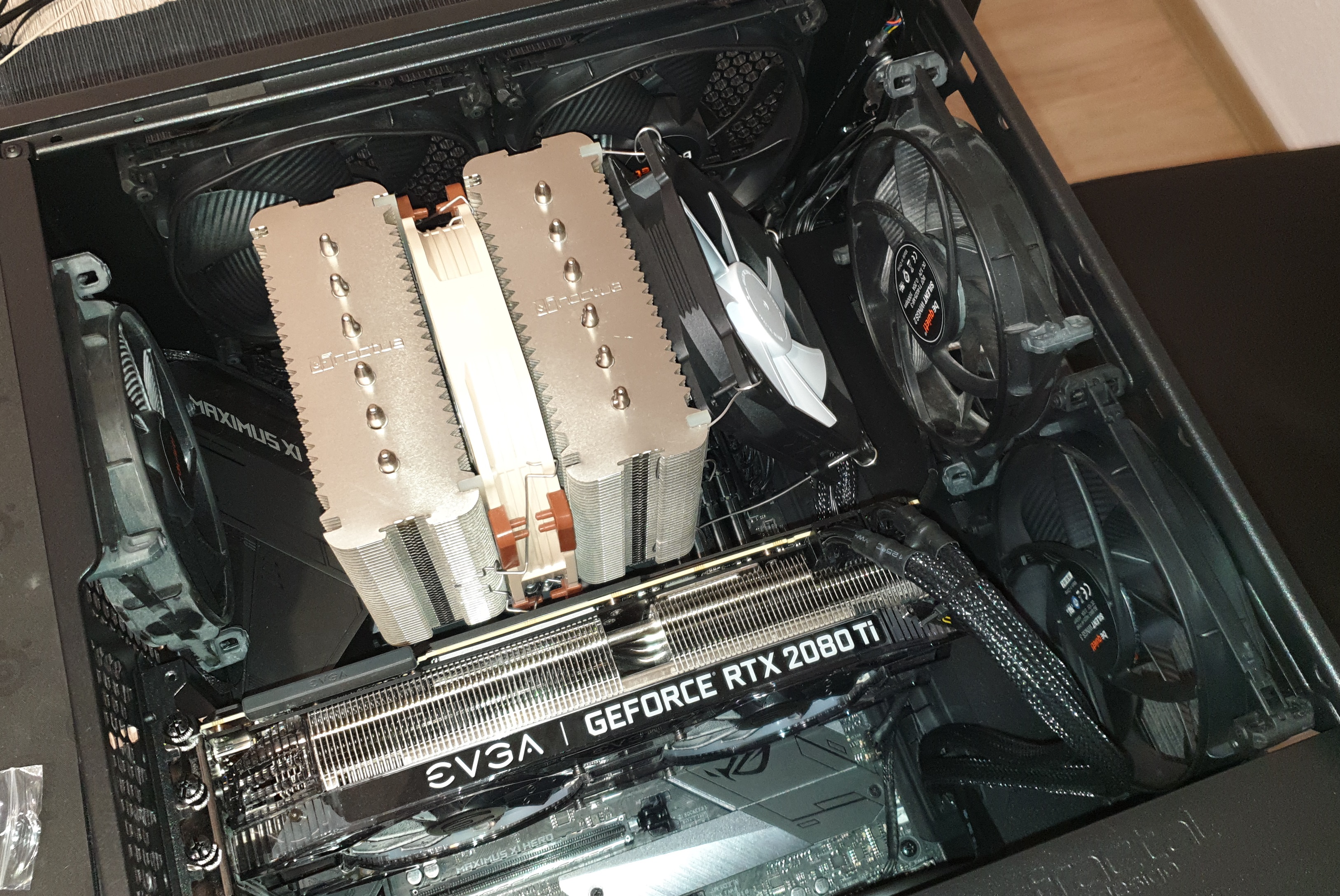

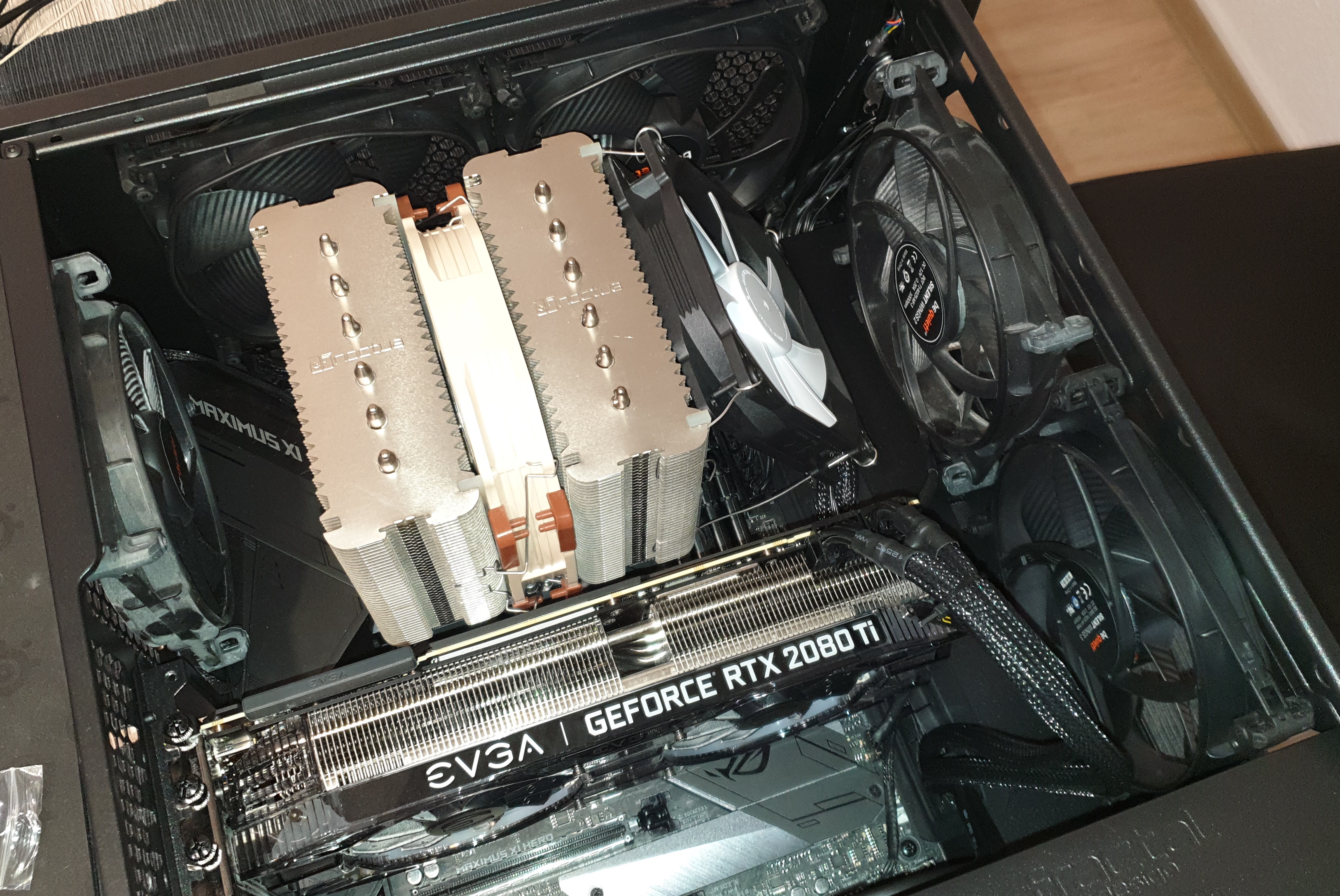

Heute habe ich das System in ein Fractal Design C Midi umgezogen und die Luftkühlung quasi auf das maximale hochgezogen.
1x 120mm + 4x 140mm Case Fans
1x 120mm + 1x 140mm CPU Fans

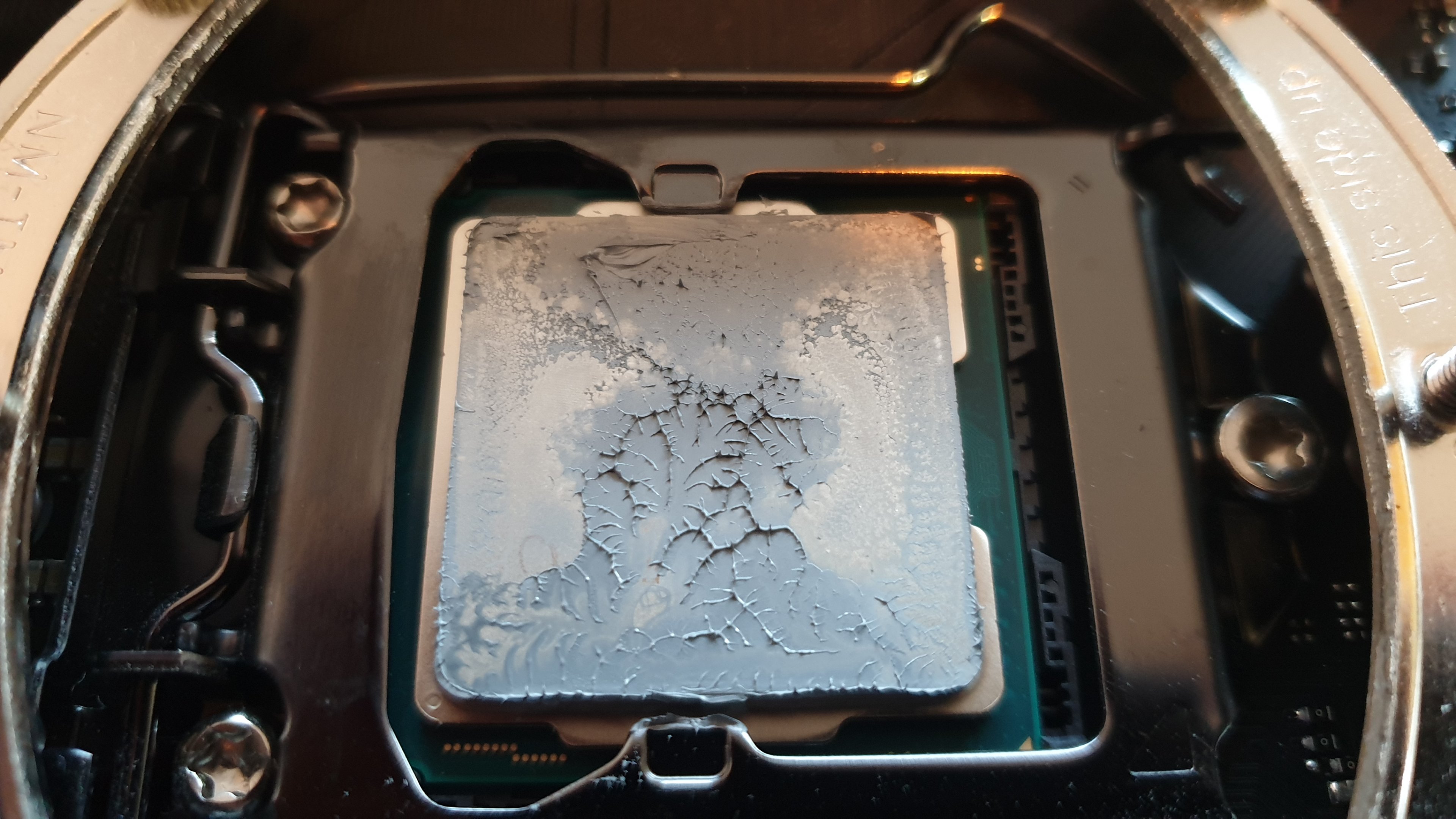

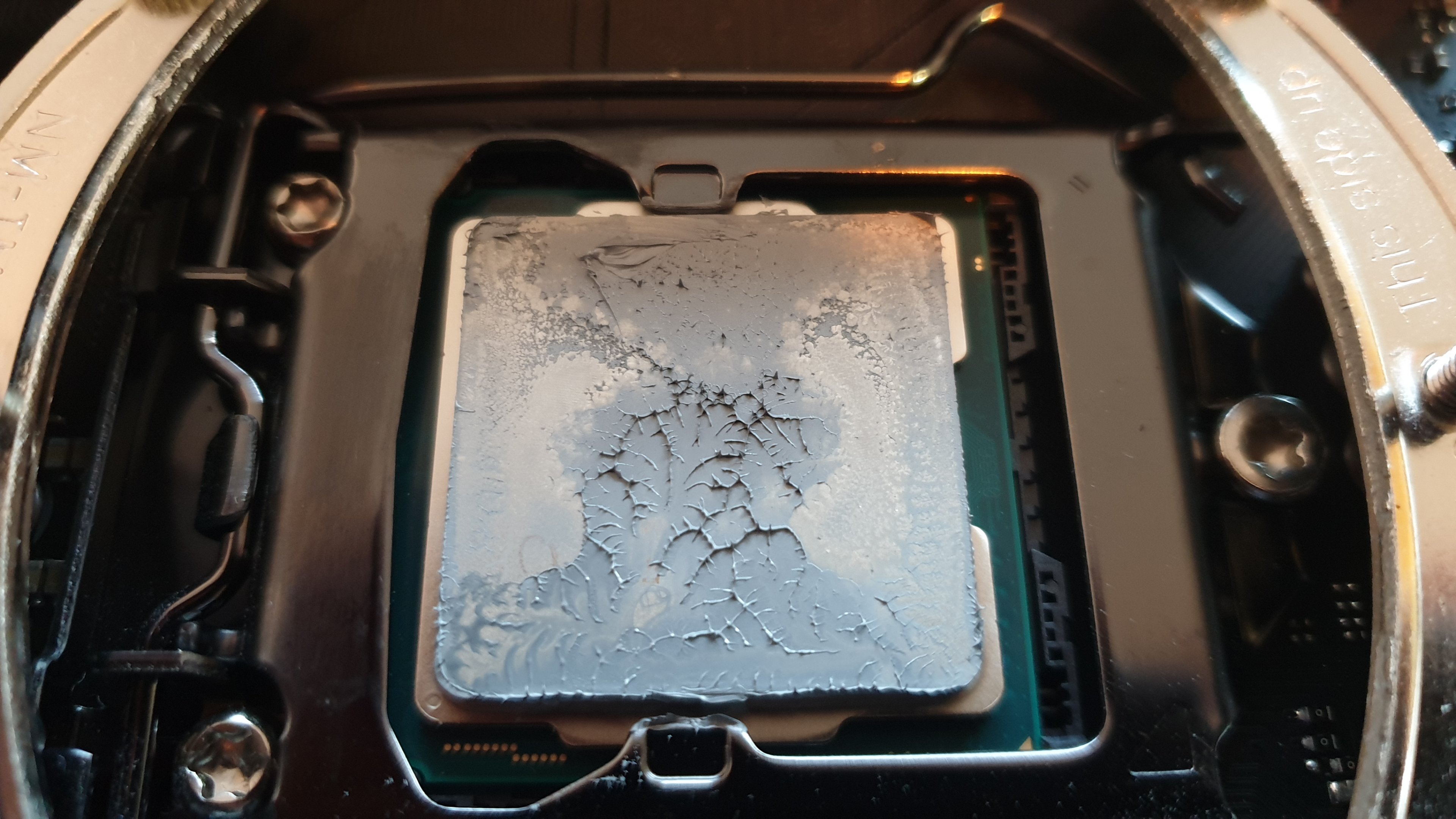

Hab in dem alten Case schon mehrfach den Kühler abgenommen + Wärmeleitpaste erneuert -> Gefühlt 2-3° weniger gehabt mit mehr WLP

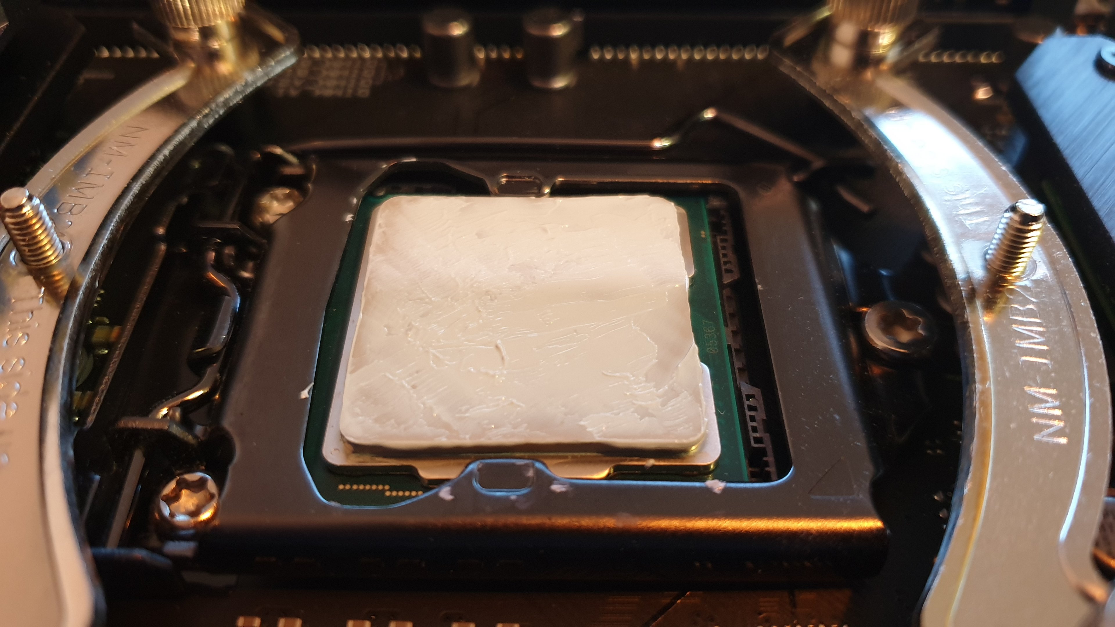

Im neuen Case hab ich jetzt mal auf Kryonaut WLP umgerüstet + Lüfter entsprechend neu montiert -> Temps eher schlechter geworden :freak:
Was mich etwas wundert ist der WLP Abdruck wenn ich den Kühler abnehme, hier ist in der Mitte meist ein großer WLP Rest und links und rechts daneben ein ziemlich Druckpunkt wo die WLP weggedrückt wurde.

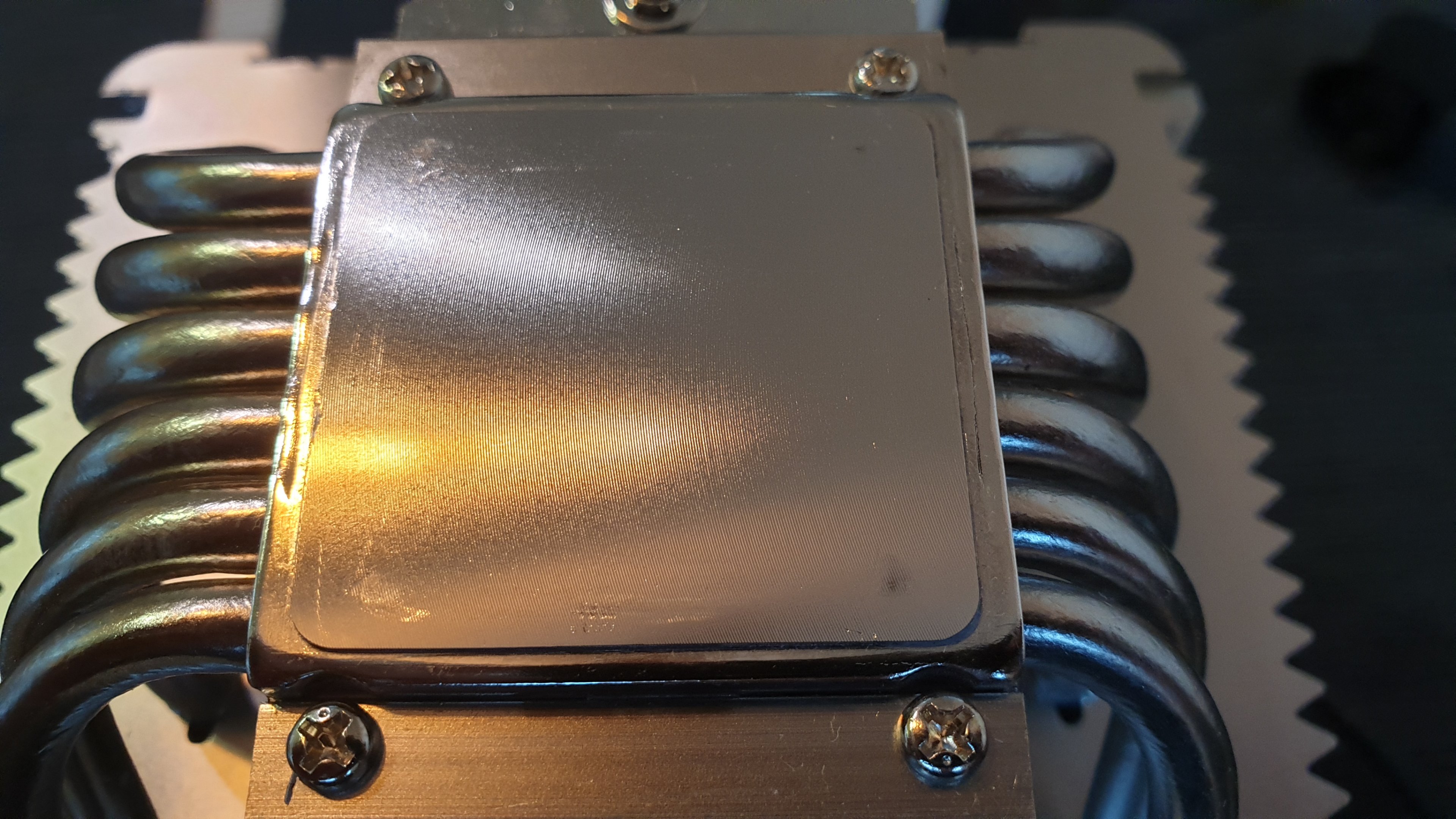

Der Noctua Kühler hab ich irgendwann mal über ein Gebrauchtsystem bekommen und kenne daher nicht die Vorgeschichte, hab die Vermutung dass eventuell die Auflagefäche einen Schlag haben könnte?
Optisch schwer zu sagen, sieht eigentlich okay und plan aus.

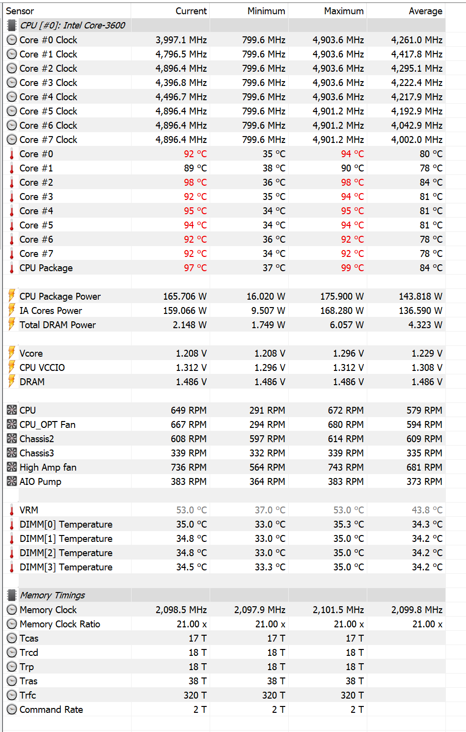

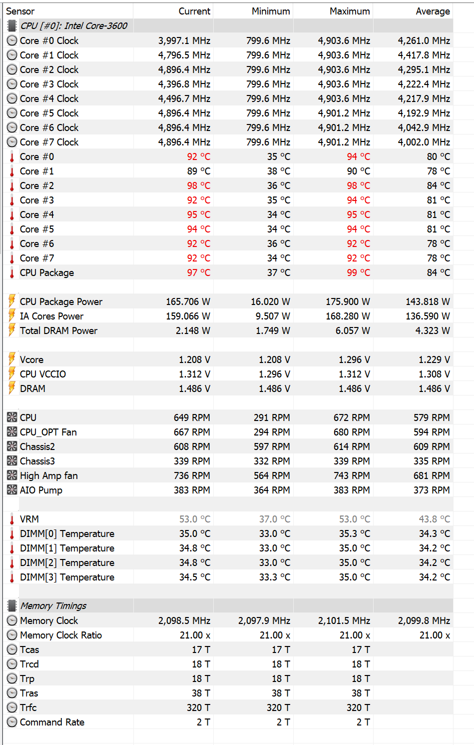

Dabei ist egal wie ich die 180W erreiche bezüglich Takt und vCore, sobald ich in die Region von ~180W komme ist CPU im Temp Grenzbereich.
Die Temps gehen dabei sofort hoch, der Screen ist nach nur 1min Prime ohne AVX.

Anbei mal paar Bilder, ja der Lüfter vorm Noctua ist bewusst gekippt um den RAM zu belüften.:D
Ich finde es sieht nach viel zuviel WLP aus. Wenn ich meinen Kühler damals abgebaut habe(ist auch ein noctua, aber eine AMD CPU) waren da nicht solche Zapfen aus WLP.
Hab ich mir auch gedacht. WLP soll ja nur die minimalen Unebenheiten beseitigen. Ich hab mal mit meinem alten 4670K da ich eh mehr als genug WLP hatte ein paarmal rumprobiert. Von hauchdünn also gerade so bedeckt bis hin zu etwas mehr. Die hauchdünne Methode war am kühlsten. Viele argumentieren mir gegenüber dann immer mit "hab ich immer so gemacht und die cpu ist ja kühl." Mag sein aber es geht halt noch kühler wenn man es richtig macht.

Nach 5x Cinebench komme ich auch in den 95° Bereich, der zieht auch im 170W Bereich.
Im Alltag gerade beim Gaming passt natürlich alles, hier wird aber auch seltenst überhaupt mal 120W erreicht.

Was die Wärmeleitpaste angeht wurde wiederholt in diversen Tests belegt, dass 'zuviel' nur minimalen Einfluss auf die Temperaturen hat. Das ist hier nicht das Problem.

Zu den Temps können andere vllt. bessere Auskünfte geben. Aber bezüglich der Menge der WLP: Das hält sich bei Dir alles noch im Rahmen. Zu wenig passiert eher als dass man zu viel drauf hat (wenn man es jetzt nicht absichtlich übertreibt).
Bezüglich der WLP-Rückstände auf der CPU könntest du auch mal schauen, ob die Oberfläche des IHS eine bestimmte Krümmung aufweist: Irgendwas mit einer möglichst gerade Oberfläche drauflegen (zum Beispiel eine Klinge von einem Cuttermesser) und von hinten mit etwas dagegenleuchten. So wie hier. Das gleiche könnte man auch beim Kühler machen. Wenn ich mich recht entsinne, sind die Noctuas aber in der Regel leicht konvex und CPUs leicht konkav.

Also wenn ich auf das erste Bild schaue, dann finde ich schon dass man das Gefühl hat dass der Kühler nicht plan aufsitzt, denn auf dem oberen Drittel scheint die Wärmeleitpaste überhaupt nicht richtig platt gedrückt worden zu sein.
Meine Empfehlung wäre also auch, wie schon erwähnt, noch einmal genau zu schauen ob der Kühler eben ist und ob auch der heatspreader plan ist.

Hm... laut Noctua soll es so sein, dass die Kontaktfläche es Kühlers leicht konvex ist, da "[...]die Integrated Heat Spreader (IHS) aktueller Prozessoren leicht konkav sind[...]"
