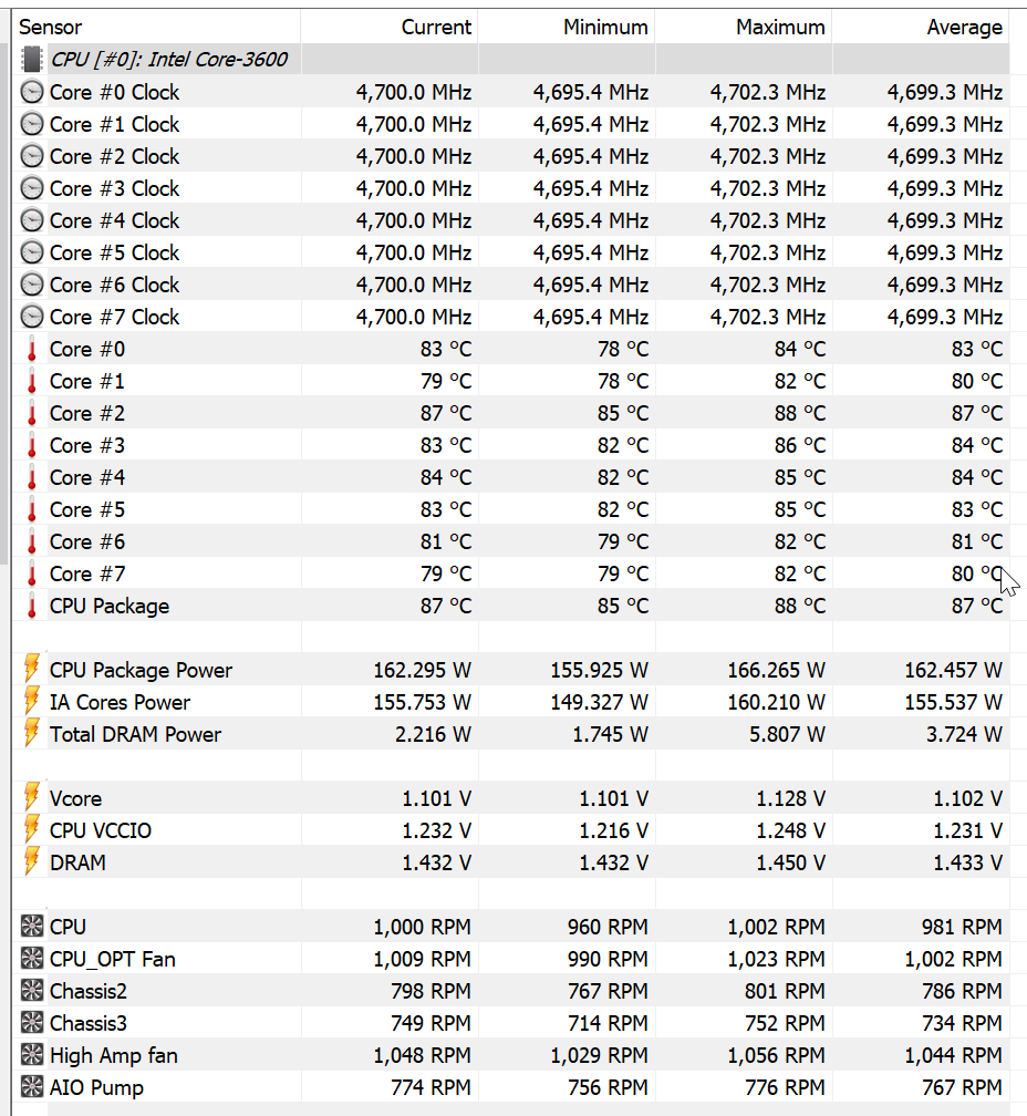

Das war der erste Try im neuen Case, da waren die Lüfter noch nicht eingestellt, aber da die Temps nach 5sec schon über der 90° Marke waren, ist es egal wie die Lüfter laufen.
Habe jetzt nochmal mit Stock + bisschen UV probiert, hier komme ich bei grob 160W raus und lande damit bei 87° nach 5min Prime.
Finde das immer noch echt viel! Belüftet ist dass ganze dann auch ziemlich gut, mit 4x 140mm auf 700rpm+ ist da schon gut was los im Case und Kühler.
Dass man den 9900k so betrieben bekommt ist mir bewusst, aber wenn ich sehe das Leute den auf 1,3V vCore mit 5Ghz+ haben dann ist entweder an meinem Kühlerkontakt was kaputt oder die haben alle geköpfte CPUs.
Edit: In dem Bild sieht man auch schön an den Minimum Werten dass die Temps instant anliegen.
Hab Prime gestartet und grob 30sec später auf Reset Data geklickt.
Edit: Also "Stock" in Form von alle TDP Limits entfernt. ;)

das die temp sofort hochspringt ist normal auch sonst sind deine temps für prime (mit avx?) normal

Was die Temperaturen angeht @eRacoon, bei 160W ist das ziemlich normal. Der NH-D14 ist nur wenig schlechter als der NH-D15. Im Case ist es vielleicht ein wenig wärmer, dafür hast du's vielleicht das eine oder andere Grad kühler im Raum.
Die Core Temperaturen sind so sprunghaft, weil sehr nah an den Hotspots gemessen wird. Das ist schon seit CPU Generationen so. Nur es wird bei kleineren Strukturgrößen immer schwerer das effektiv weg zu kühlen. Letztlich erreichst du nur was, wenn du es schaffst die Temperatur direkt überm Die weiter zu senken. Da sind aber normale CPU Kühler am Ende.
Du hast ja ebenfalls das Hero XI. Was zeigt die das denn als Kühler-Score? Der schwankt bei mir so knapp unter 160.
