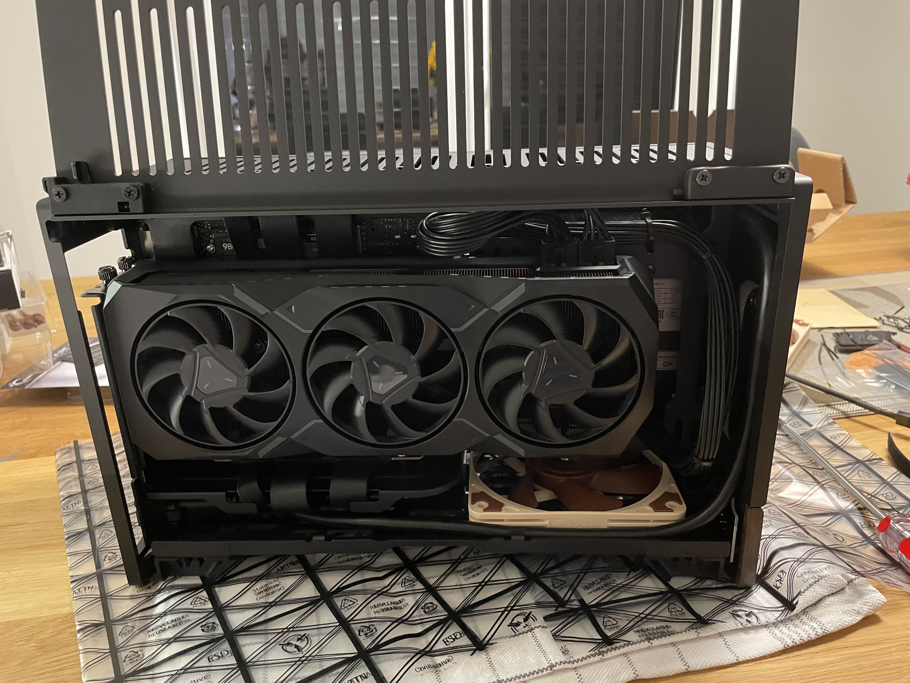

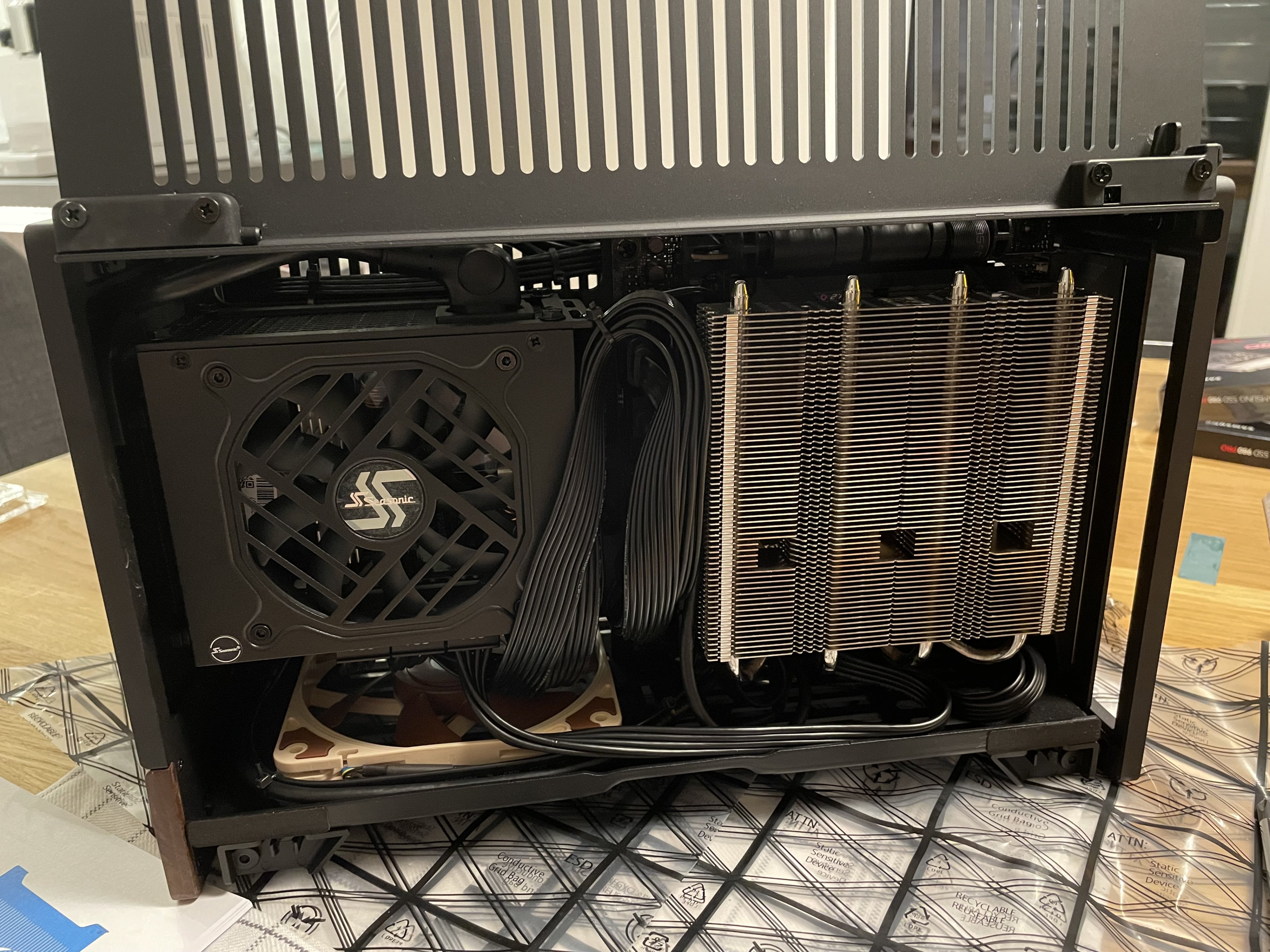

Ein wirklich tolles Gehäuse. Bei mir sieht dass dann so aus:
Habe eine 7900XT verbaut. In der Kombination passte aber nur das MBA Design. Bei der Lautstärke vom CPU Kühler musst du etwas rumspielen. Mittlerweile habe ich eine sehr schöne Lüfterkurve konfiguriert, wo der CPU Lüfter schön leise bleibt.
Wie gesagt, ohne den Curve Optimizer wirst du unter Umständen auch beim Spielen ins Temp Limit laufen. An meiner aktuellen Konfig habe ich lange an diversen Stellschrauben gedreht. Jetzt bleibt das System aber einigermaßen leise. An höhere Temperaturen muss man sich aber gewöhnen.

Es klappt, ich betreibe das System auch so. Sogar mit einer 7900XT. OC Spielraum hat man natürlich keines. Wie gesagt: Wenn man das System ordentlich konfiguriert, dann läuft auch ein 7800X3D mit dem Kühler problemlos. Einfach einbauen und nichts konfigurieren funktioniert allerdings nicht. Und man sollte sich von niedrigen Temperaturen verabschieden.
Die GPU Temp ist bei mir vollkommen problemlos. Die Karte kann sich aber auch genug Frischluft ziehen und die Abwärme geht fast sofort wieder direkt aus dem Gehäuse. Ich poste gerne am WE mal ein paar Screenshots.

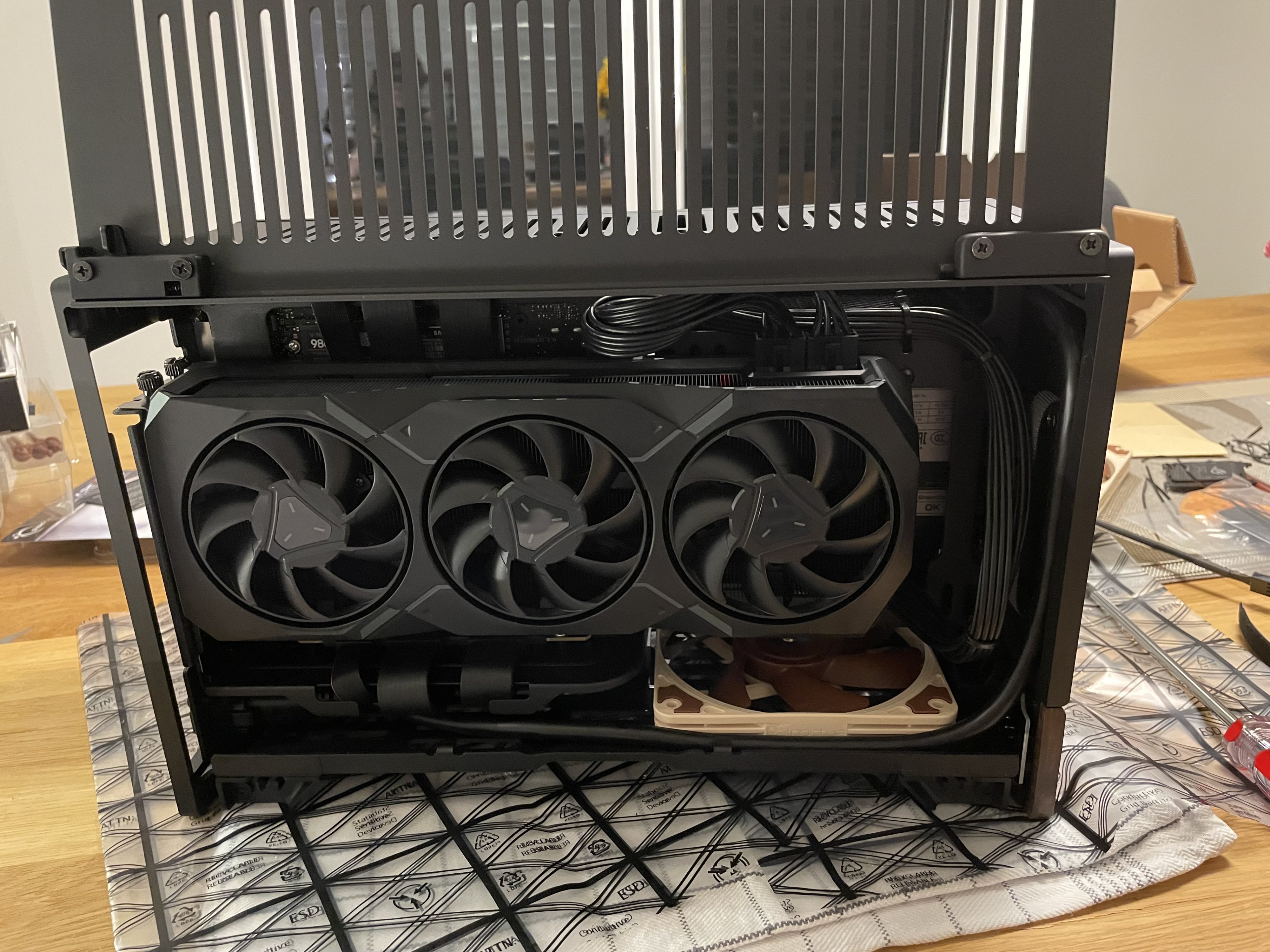

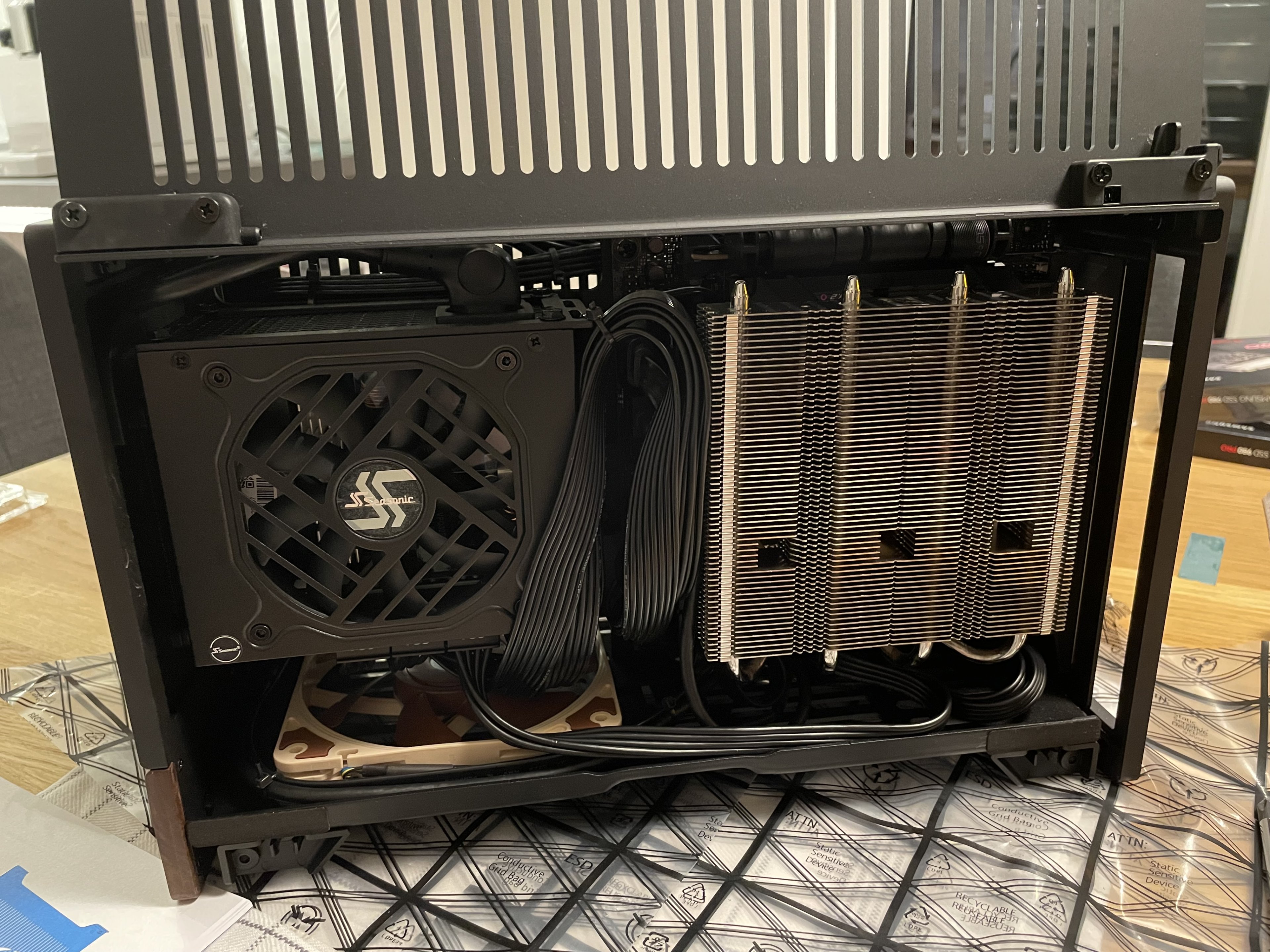

Anhang anzeigen 1407635Anhang anzeigen 1407636
