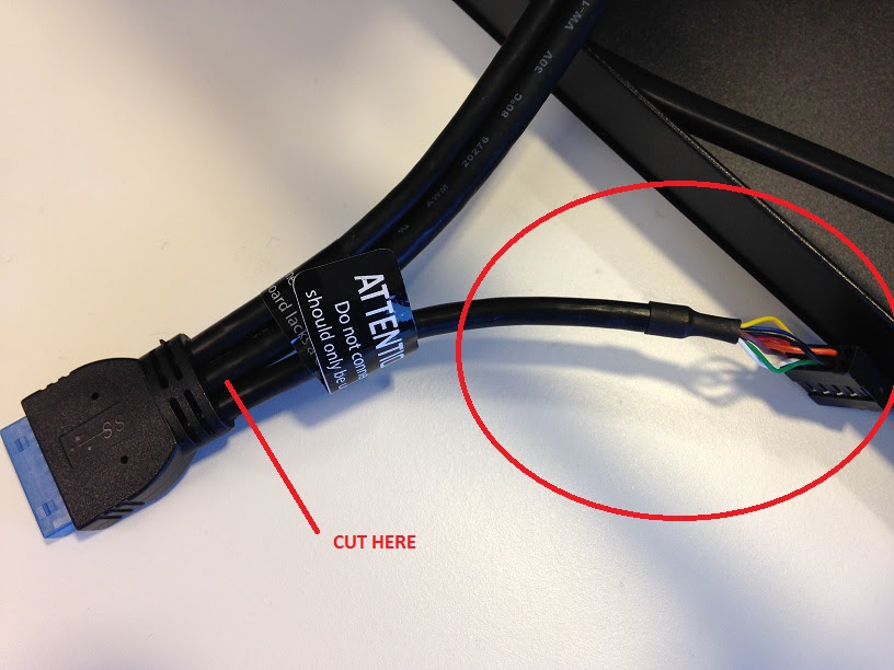

Ich habe endlich eine Lösung für das USB-Problem gefunden!
Wie bereits vermutet, macht die USB 2.0 Abzweigung Probleme. Bei manchen Mainboard-Setups scheint das unbenutzte Kabel elektrische Interferenzen/Störungen aufzufangen.
Ich habe es also, wie in der unten stehenden Abbildung einfach abgeschnitten und dann isoliert. Bei mir traten danach keine Probleme mehr mit USB 2.0 Sticks auf, die vorher entweder nicht richtig erkannt wurden bzw. bei denen es Fehlermeldungen bei Kopiervorgängen gab.
Wünschenswert wäre, wenn Fractal Design sich dieser Lösung annimmt und ein reines USB 3.0 Kabel rausbringen würde, das wäre sicherlich die sauberste Lösung.

Sehr schön, das du eine Lösung gefunden hast.
Hast du auch den Service von Fractal Design Bescheid gesagt?
FD muss ja noch die Lösung weiter testen, und hoffentlich kriegen wir sauberen Kabeln, wenn wir dafür das Support kontaktieren!
Hallo Eric80,
das Bild hat mir Sprucejuice geschickt, der auch im overlock.net Thread unterwegs ist. Er hat es vom Fractal Design Support bekommen. Von daher sollte die Ursache des Problems dort schon bekannt sein.
Ich glaube aber nicht, dass man etwas am Design ändert. Leider.
Dabei wäre es garnicht so schwer, die Anschlüsse modular zu machen, sodaß sie mit USB 2.0/3.0 Einzelkabeln verwendbar sind.
