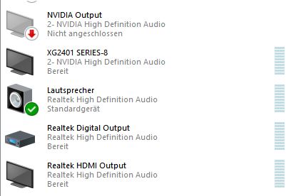

Jesterfox schrieb:
Schau mal unter Windows bei den Audiogeräten ob du das Frontpanel nicht als eigenes Gerät auswählen kannst und mach das dann mal zum Standardgerät.
Wo schaue ich danach?
also unter Wiedergabegeräte ist das nicht aufgeführt.

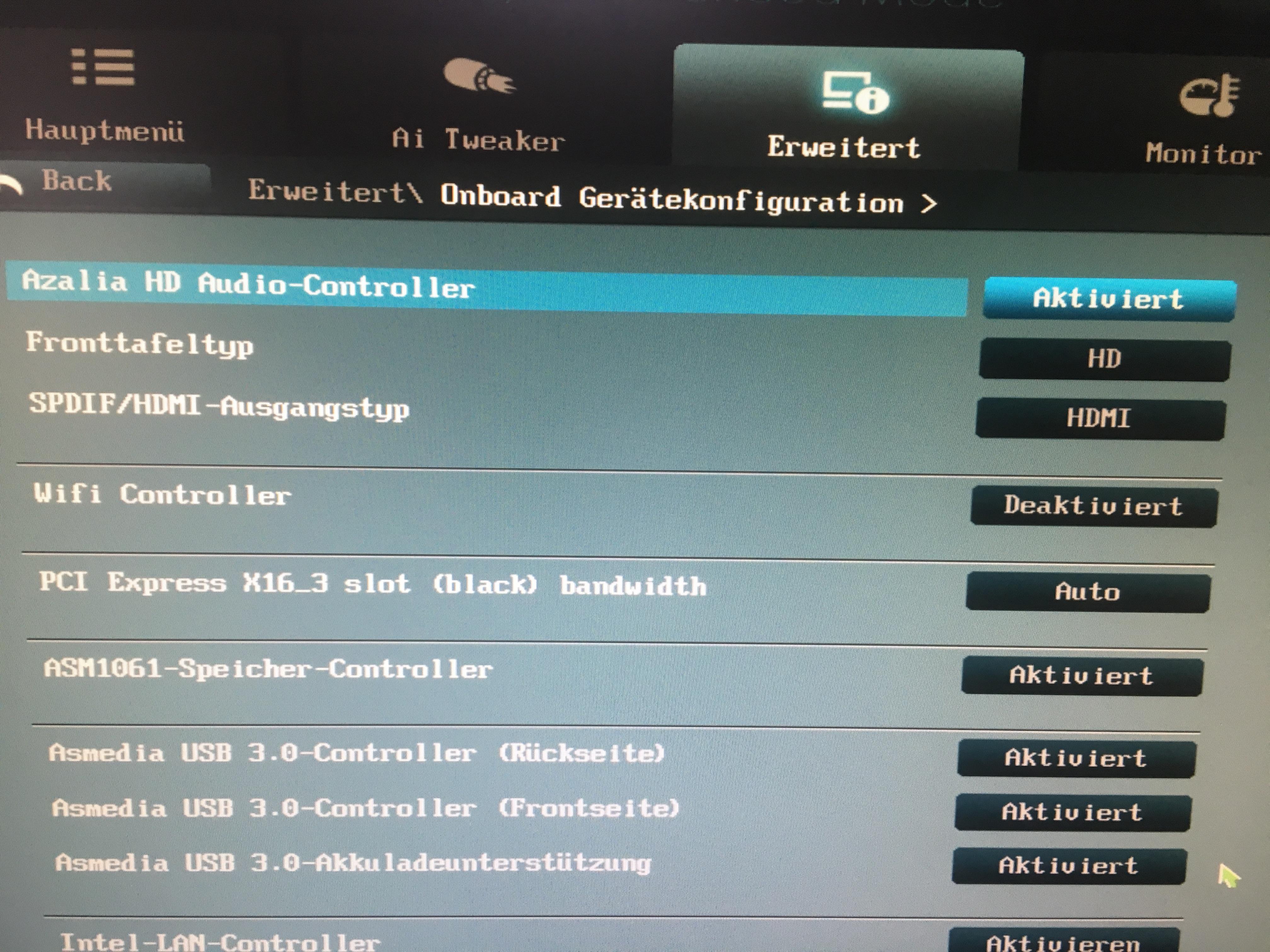

Ist die richtige Stelle. Wenn es da nicht extra aufgeführt ist dann sollte "Lautsprecher" schon passen...

Danke allen für die Ratschläge und Hilfe.
Ich habe im Bios noch einmal HD Audio aus geschaltet neu gestartet.
Wieder ins Bios dann wieder an geschaltet und noch mal neu gestartet.
Jetzt klappt es. Keine Ahnung warum. :D
