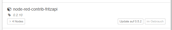

Mir ist eben aufgefallen, dass die Version von der Palette schon relativ alt ist:
Allerdings bekomme ich folgende Infomeldung, wenn ich auf Update drücke:
Aktualisieren von 'node-red-contrib-fritzapi'
Für die Aktualisierung des Nodes ist ein Neustart von 'Node-RED' erforderlich, damit die Aktualisierung abgeschlossen werden kann. Dies muss manuell geschehen.
