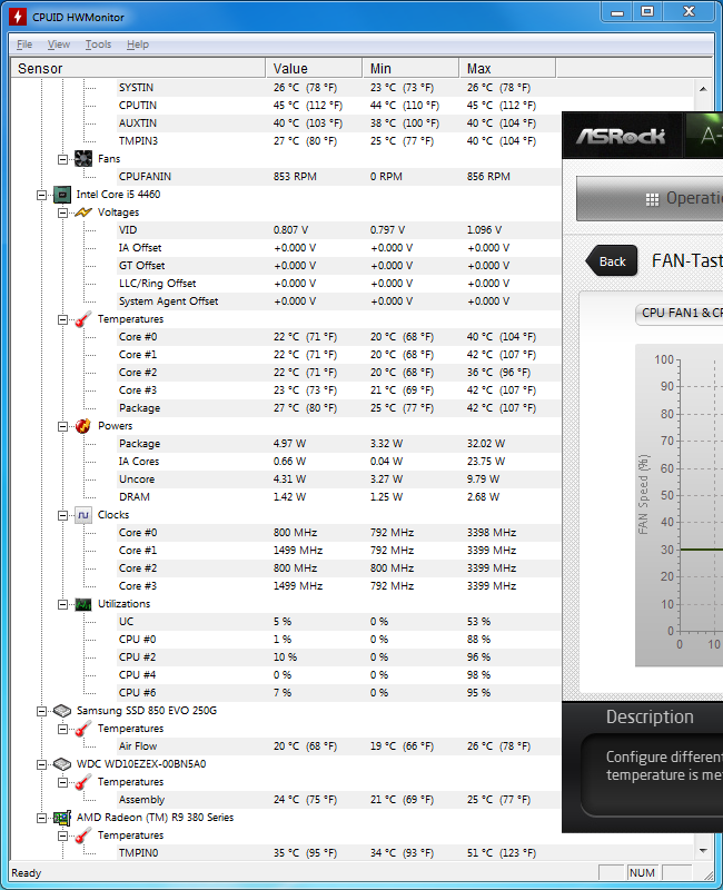

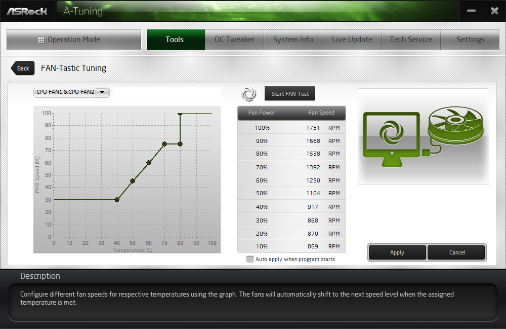

andere frage: habe per mainboard-tool mal die drehzahlen des cpu-fan (ekl ben nevis, an welchem via pwm-splitter die casefans gekoppelt sind) auslesen lassen. ich nehme an, dass man die angaben von 10 bis 30% in folge eines auslesefehlers getrost ignorieren kann. da unterhalb von 40% die lüfter trotz kaum geänderter rpm-anzeige hörbar leiser werden.
der cpu-fan erzeugt wiederum bei bestimmten stufen ein intervallartiges geräusch. kein brummen, aber auf jeden fall tiefer frequenzbereich. möglicherweise eine unwucht oder ist das ebenfalls normal?

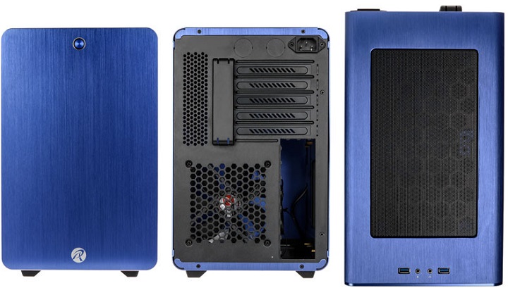

das brummen tritt mit beiden multiframes auf. ich habe den fan während laufendem betrieb gewechselt und je weiter er von der rückwand entfernt war, desto ruhiger wurde er. demnach liegt es einfach an dem wabengitter bzw. dem fehlenden abstand (vgl. die trotz saugendem betrieb ruhig bleibenden eloops) zwischen fan und gitter. anbei noch ein musterbild des case von vorne, hinten und oben zum besseren verständnis.
