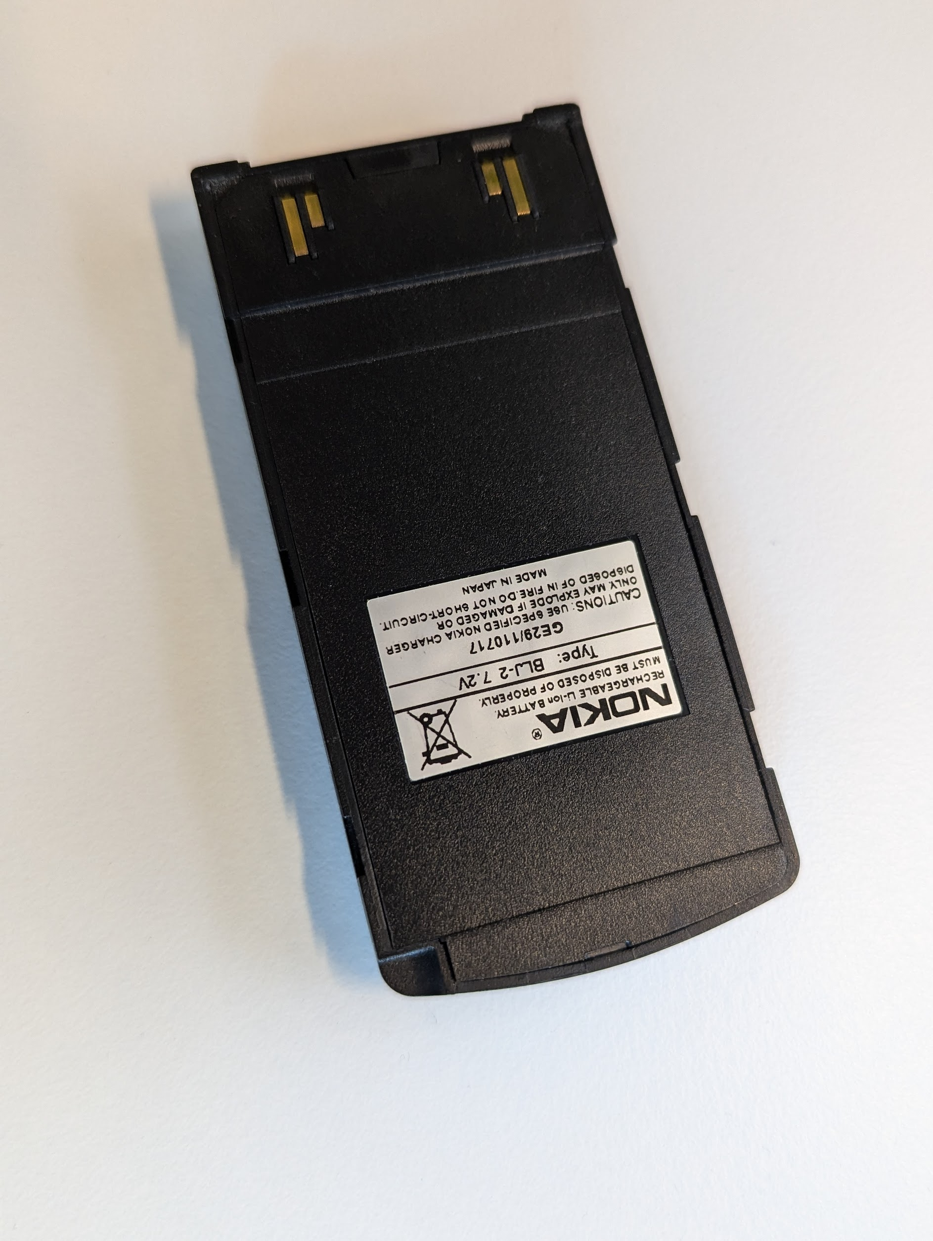

Der Originalakku hat eine sehr ungewöhnliche Spannung von 7.2V, "normale" Handy Akkus laufen sonst mit 3.7V. Im Grunde muss man also nur zwei Zellen finden, die platztechnisch reinpassen und 4 Kabel anlöten.

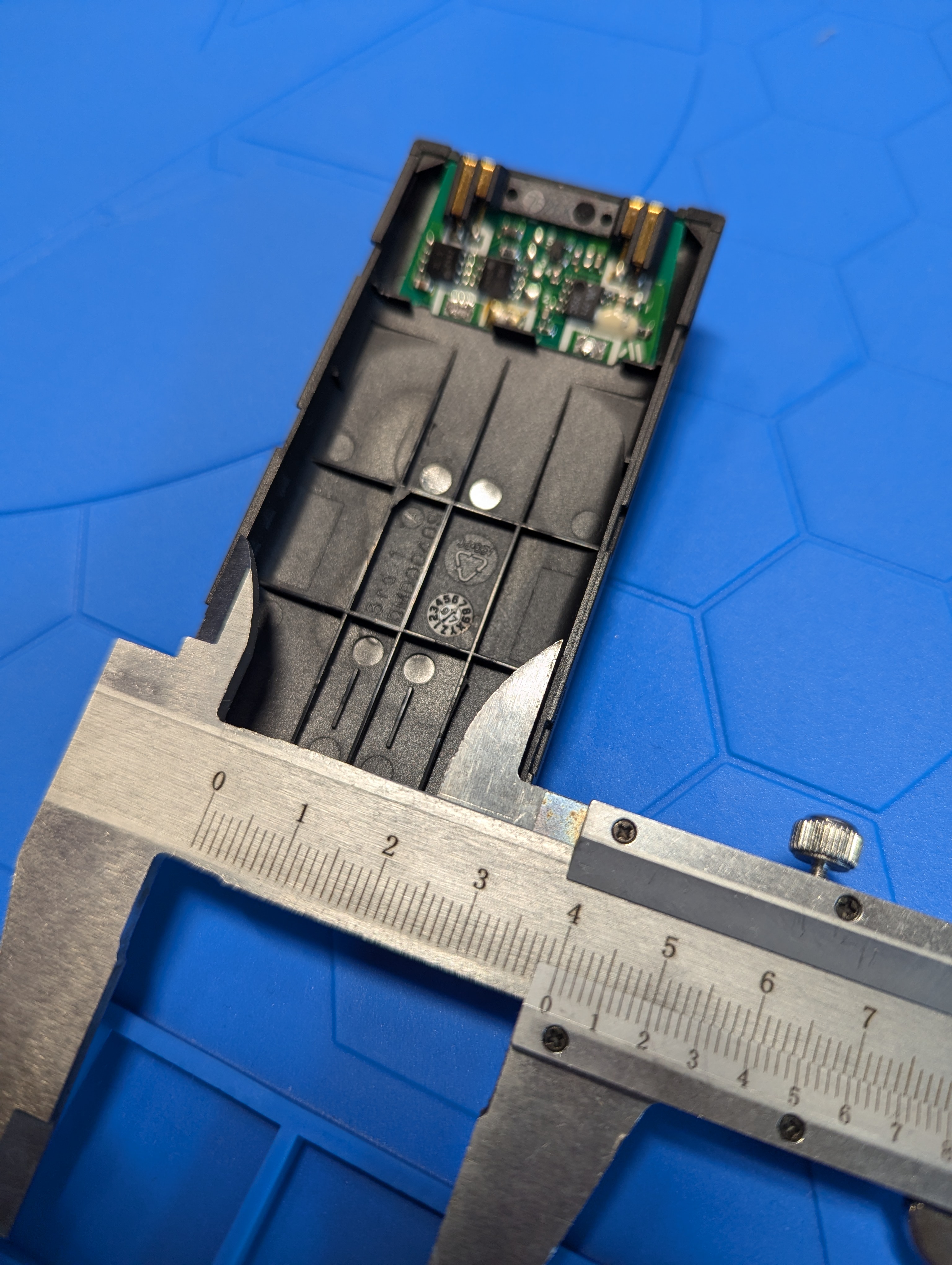

Die originalen Zellen sind ~53 x 38.4 x 5.5mm und sind oben und unten verklebt.
Es ist aber etwas mehr Platz; die Originalmaße sind daher eher Orientierung als Begrenzung.

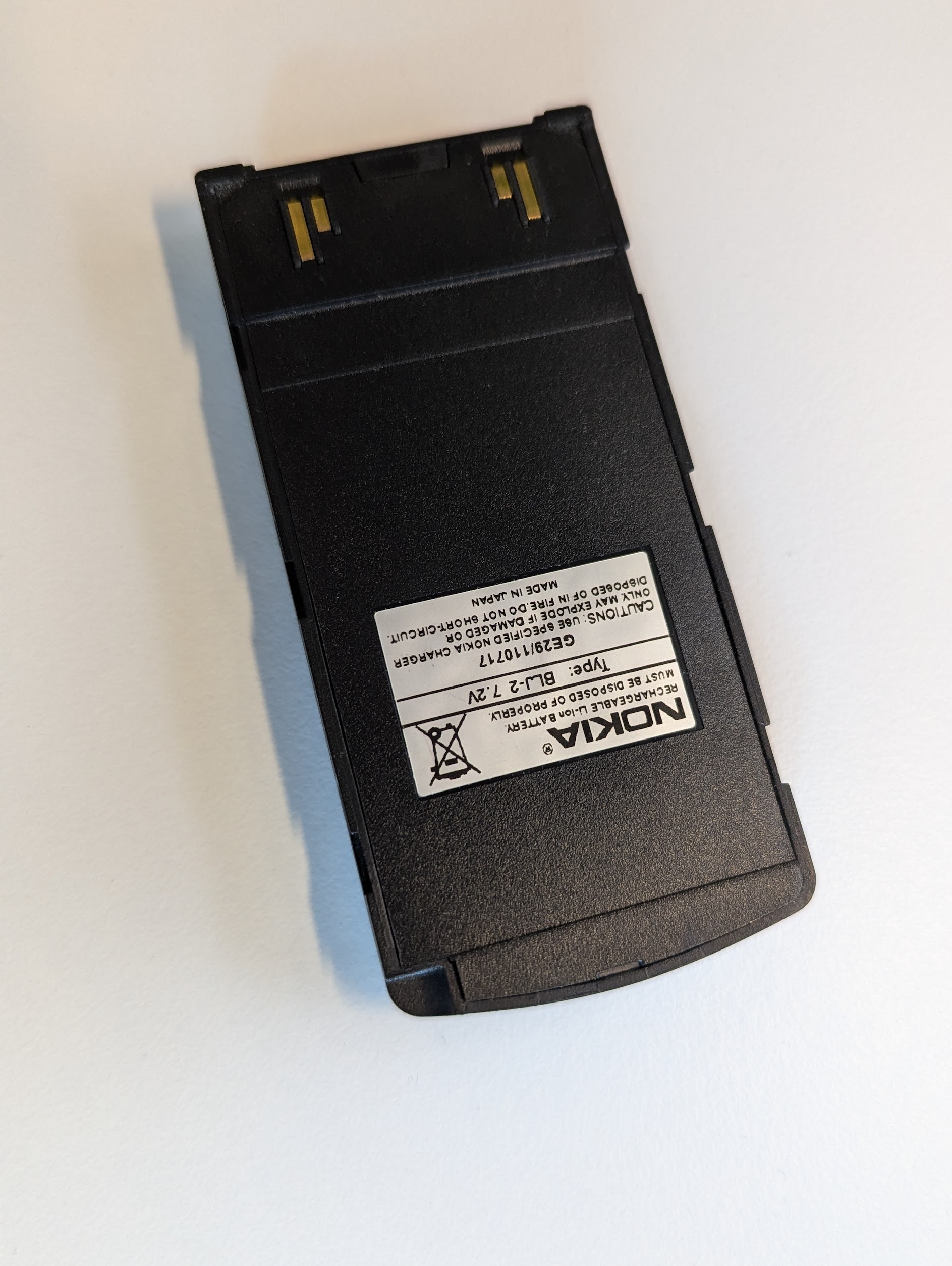

1. Akku-Deckel öffnen
Der Akku hat eine kleine Einlassung in der Mitte, wo man in aufmachen kann. Er öffnet sich nur einen Spalt, weil er verklebt ist.

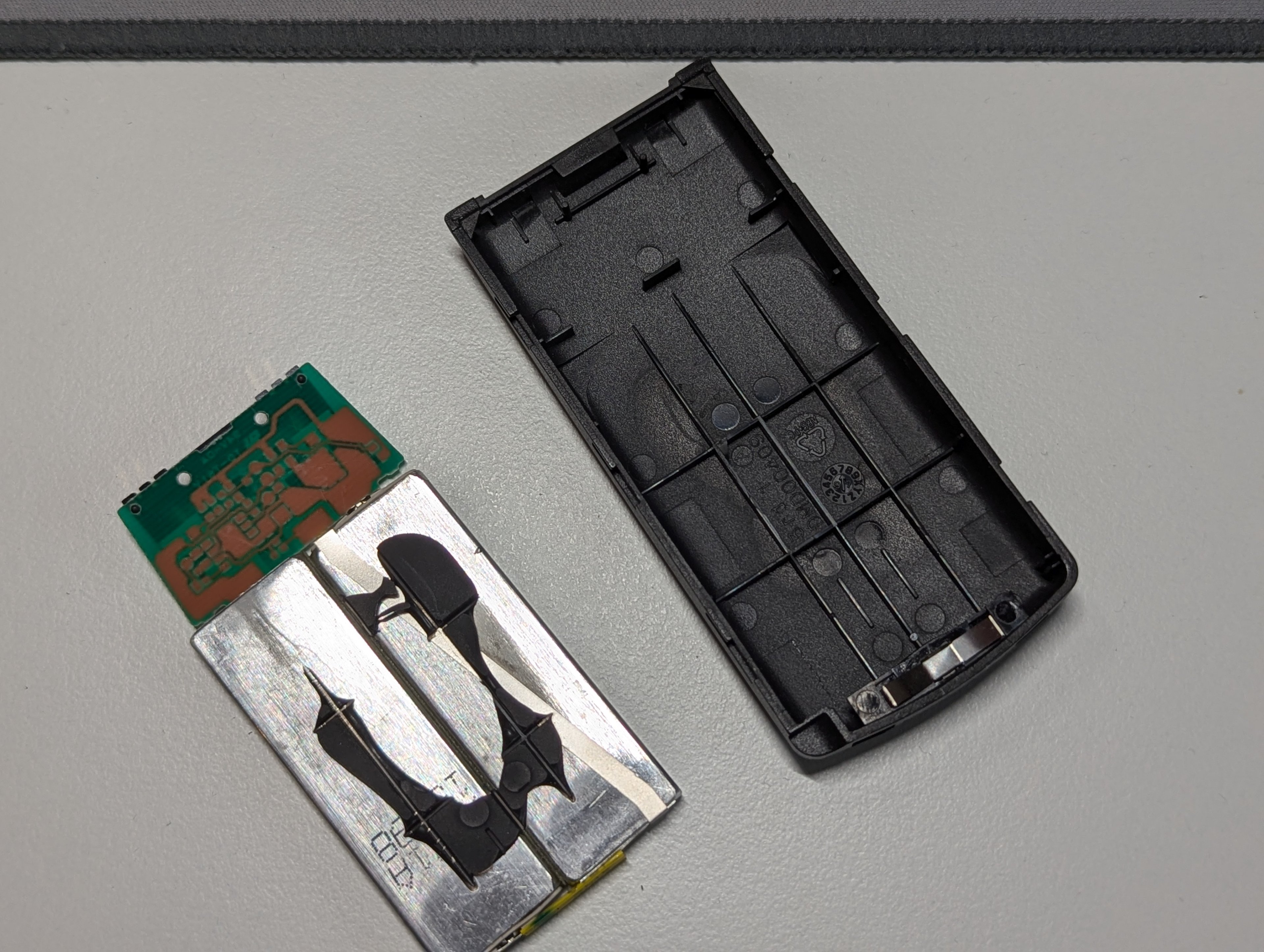

2. Zellen ausbauen

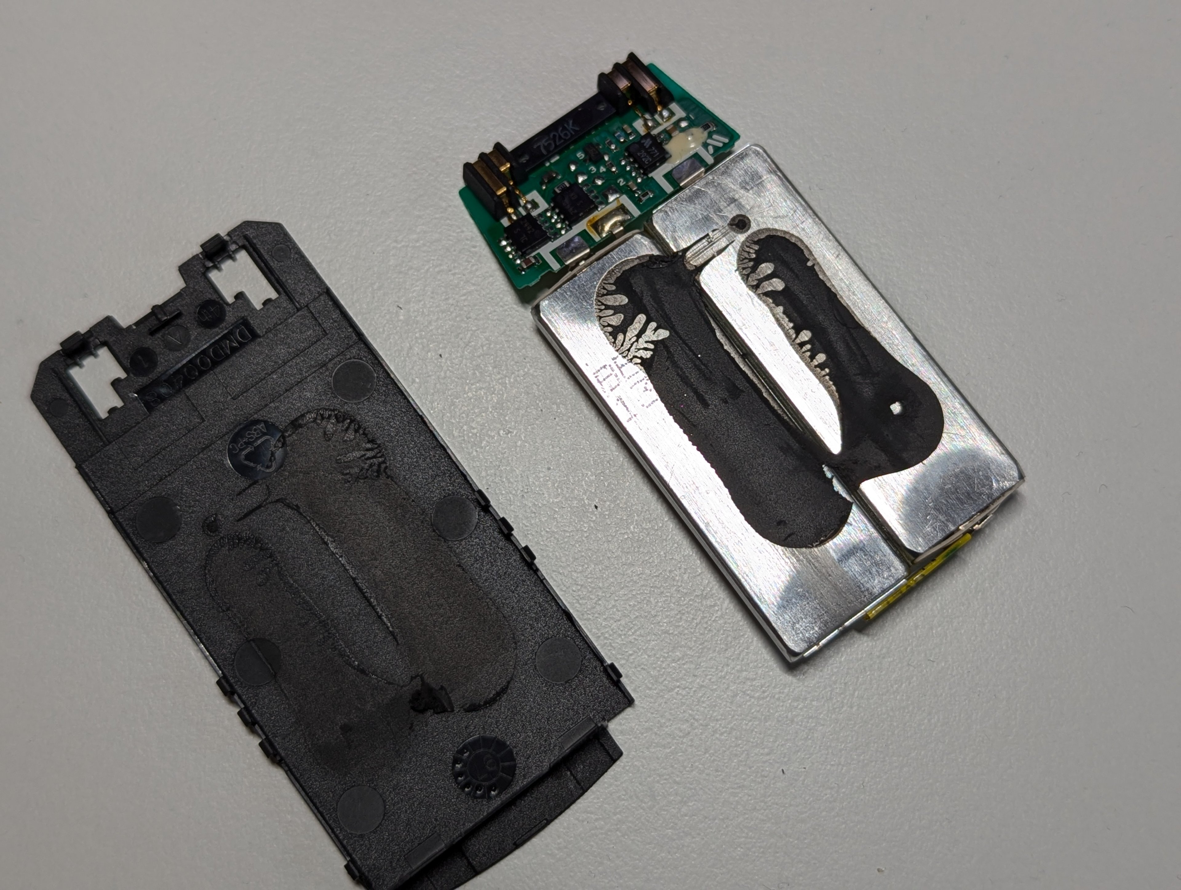

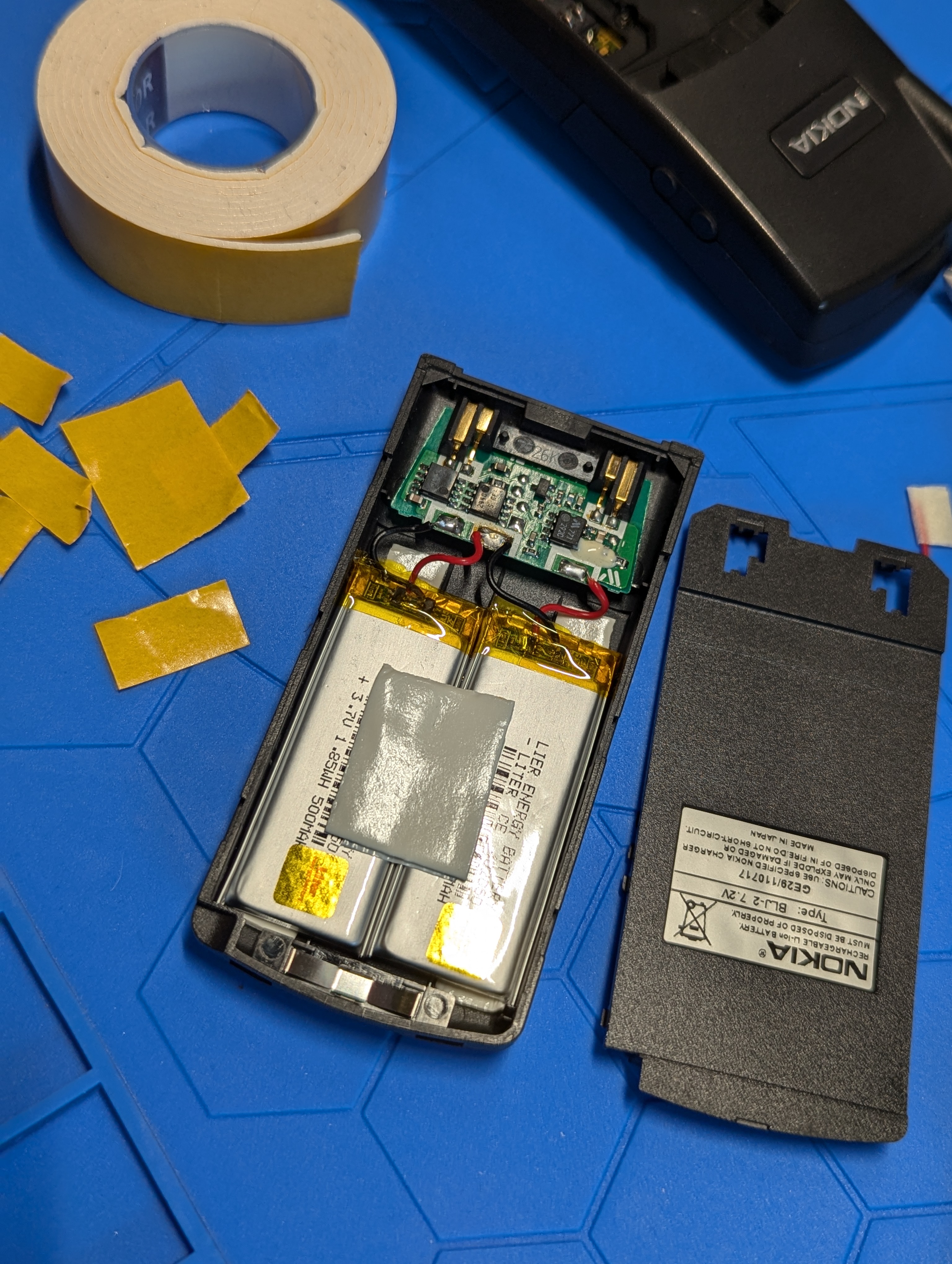

Von dort kann man sich mit einem flachen Kunststoffwerkzeug nach vorne arbeiten, um den Deckel von den Zellen zu lösen. Danach kann man auf die gleiche Art und weiße unter die Zellen fahren, um diese von unten abzulösen. Das Akkugehäuse ist recht biegsam und biegt sich wieder gut zurück.
3. neue Zellen anlöten
Danach muss man nur mehr die 3 Lötpunkte kurz anheizen (am besten mit etwas frischem Lötzinn), um die Zellen von der Platine zu trennen. Dann kann man auch schon die neuen Zellen probe weiße einbauen:
4. alles wieder einbauen

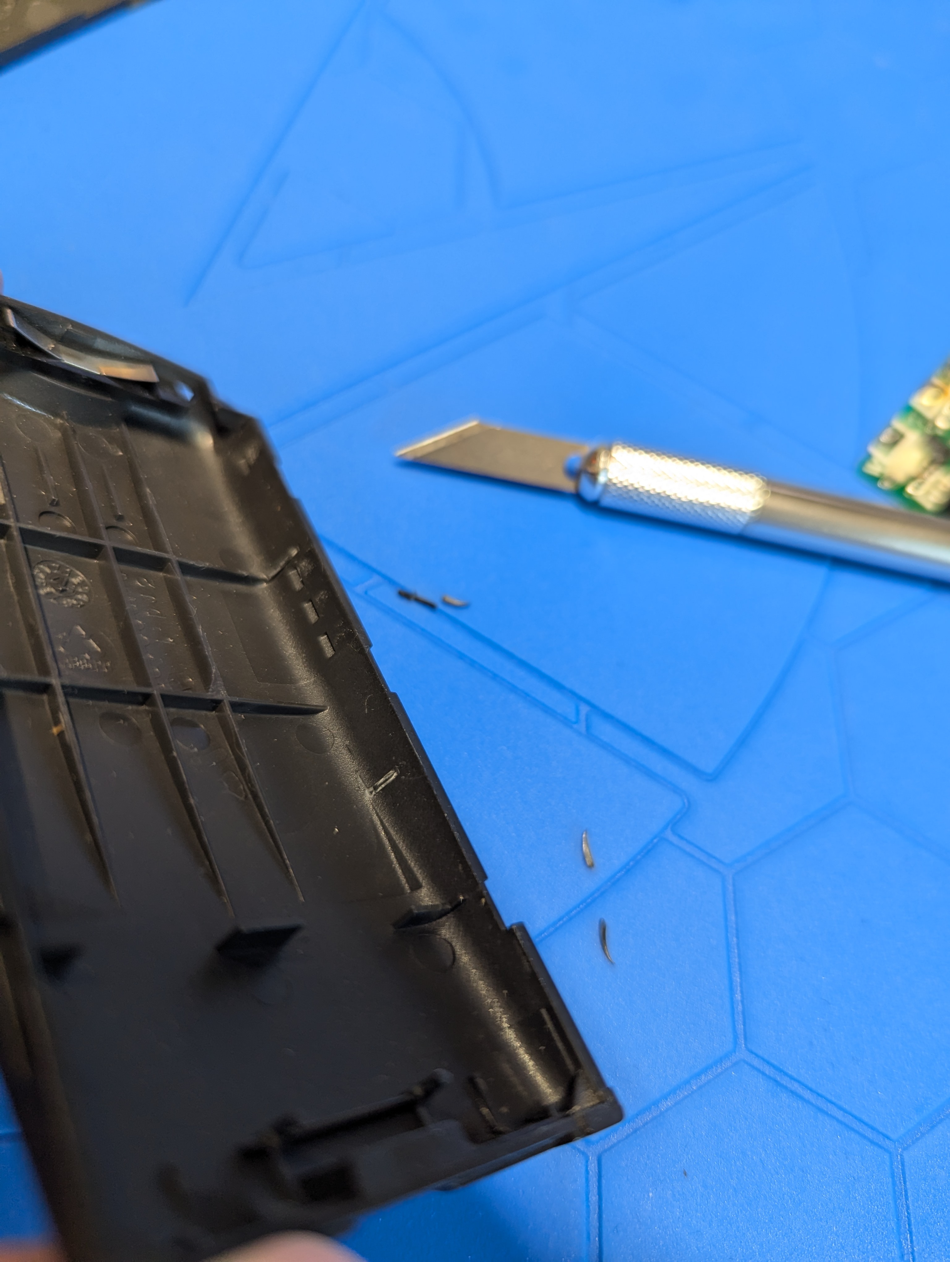

Bei mir hat das nicht auf Anhieb geklappt, weil das Gehäuse genau 40mm breit ist. Meine beiden Zellen auch. Es sind aber zwei Stege/Begrenzer im Weg. Auf diesen liegt der Deckel auf. Diese musste ich entfernen.
Danach konnte ich alles verlöteten und nochmal probeweiße einbauen. Ich habe die Zellen mit Tape zusammengeklebt, damit sie sich nicht bewegen können beim Hantieren.

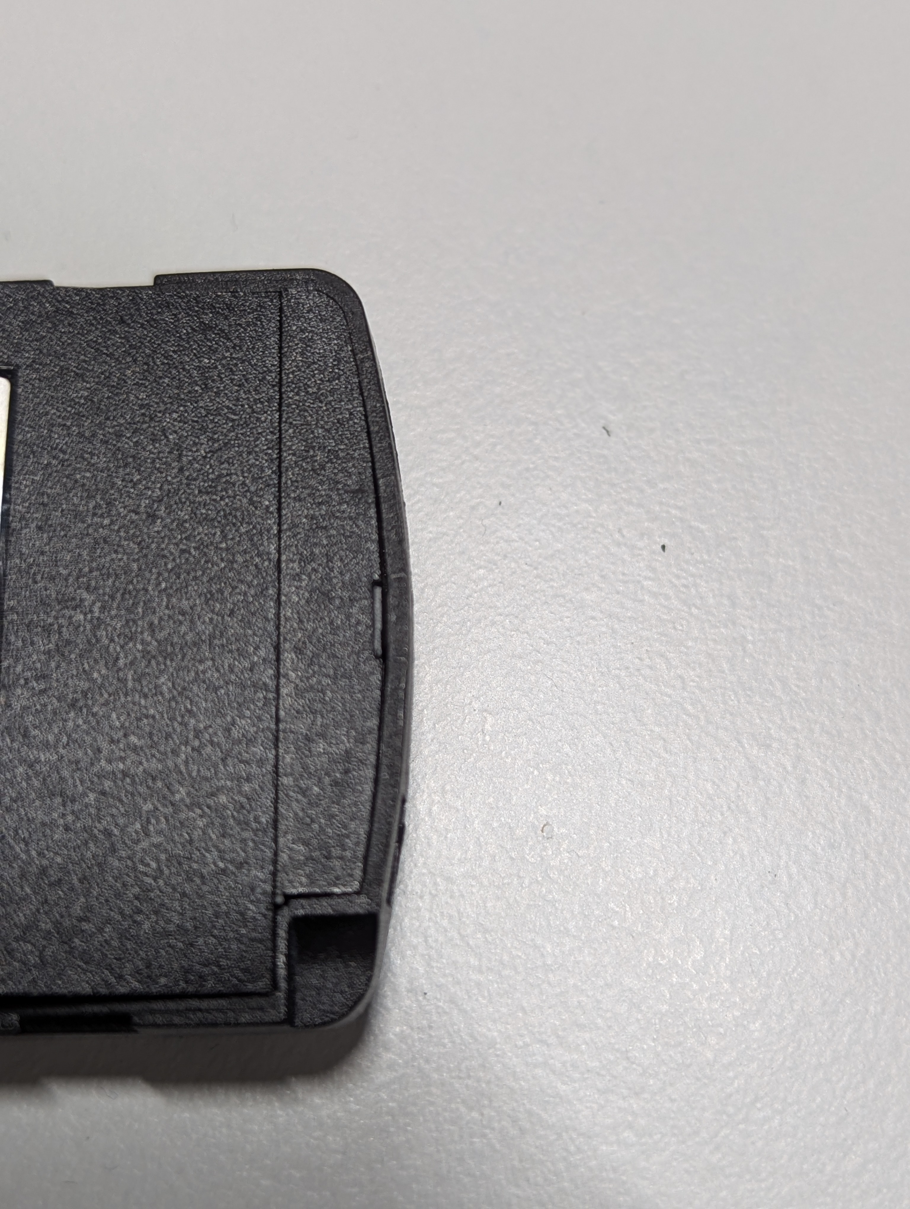

5. Deckel verkleben und schließen
Meine Zellen waren etwas schmal und auch der Klebstoff hat gefehlt, daher habe ich oben und unten etwas dickeres doppelseitiges Klebeband benutzt. Damit haften die Zellen am Boden und der Deckel an den Zellen. Die Platine ist etwas kürzer, daher drückt sich der Akkudeckel an dieser Stelle etwas ein, wenn man ihn genau dort haltet. Sonst macht die Konstruktion einen soldien Eindruck.

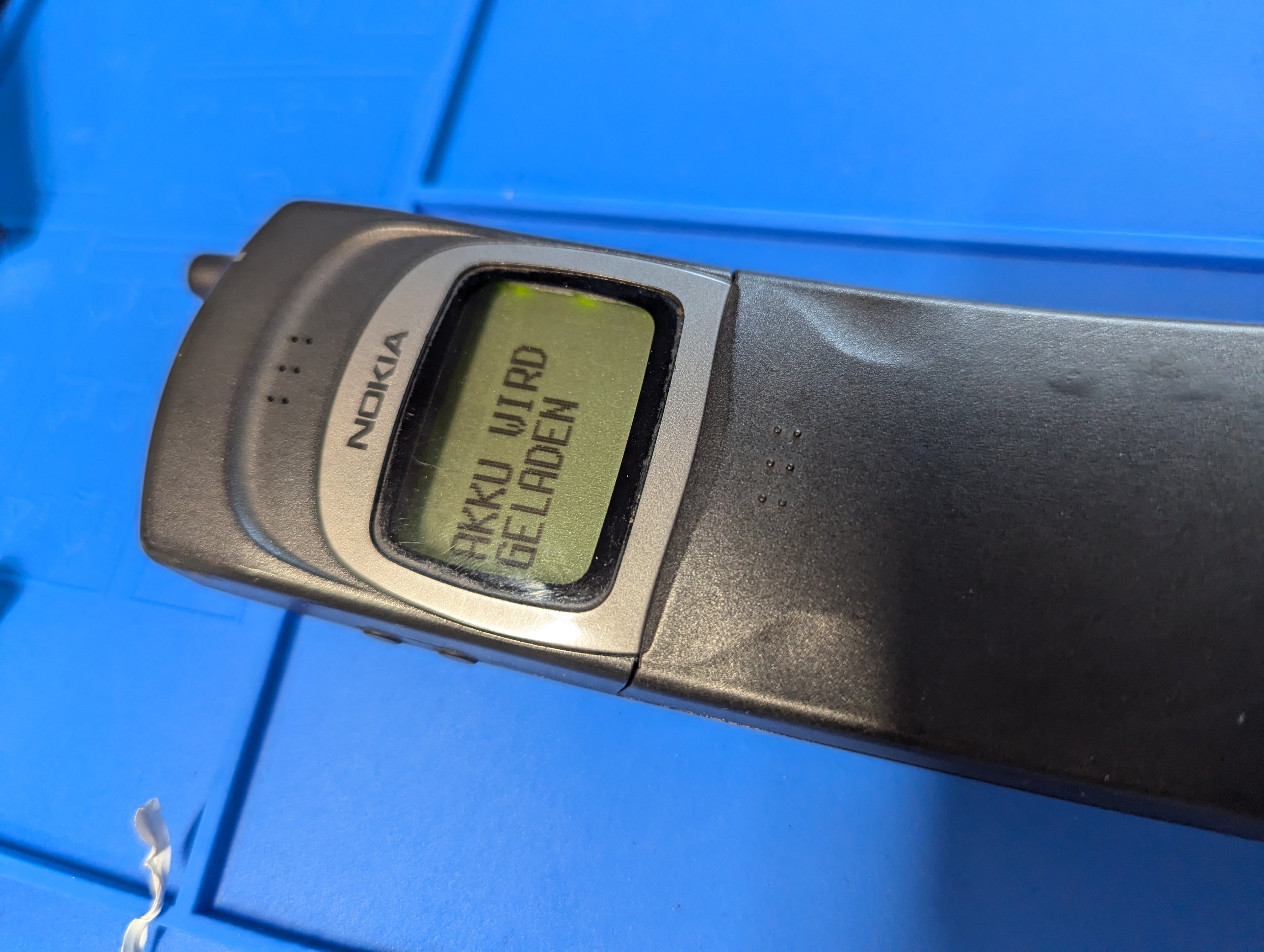

6. Testen ob das Handy lädt / funktioniert
Das Ladegerät lädt den Akku und das Handy funktioniert wie es soll :D
Und funktioniert auch, wie es soll!
