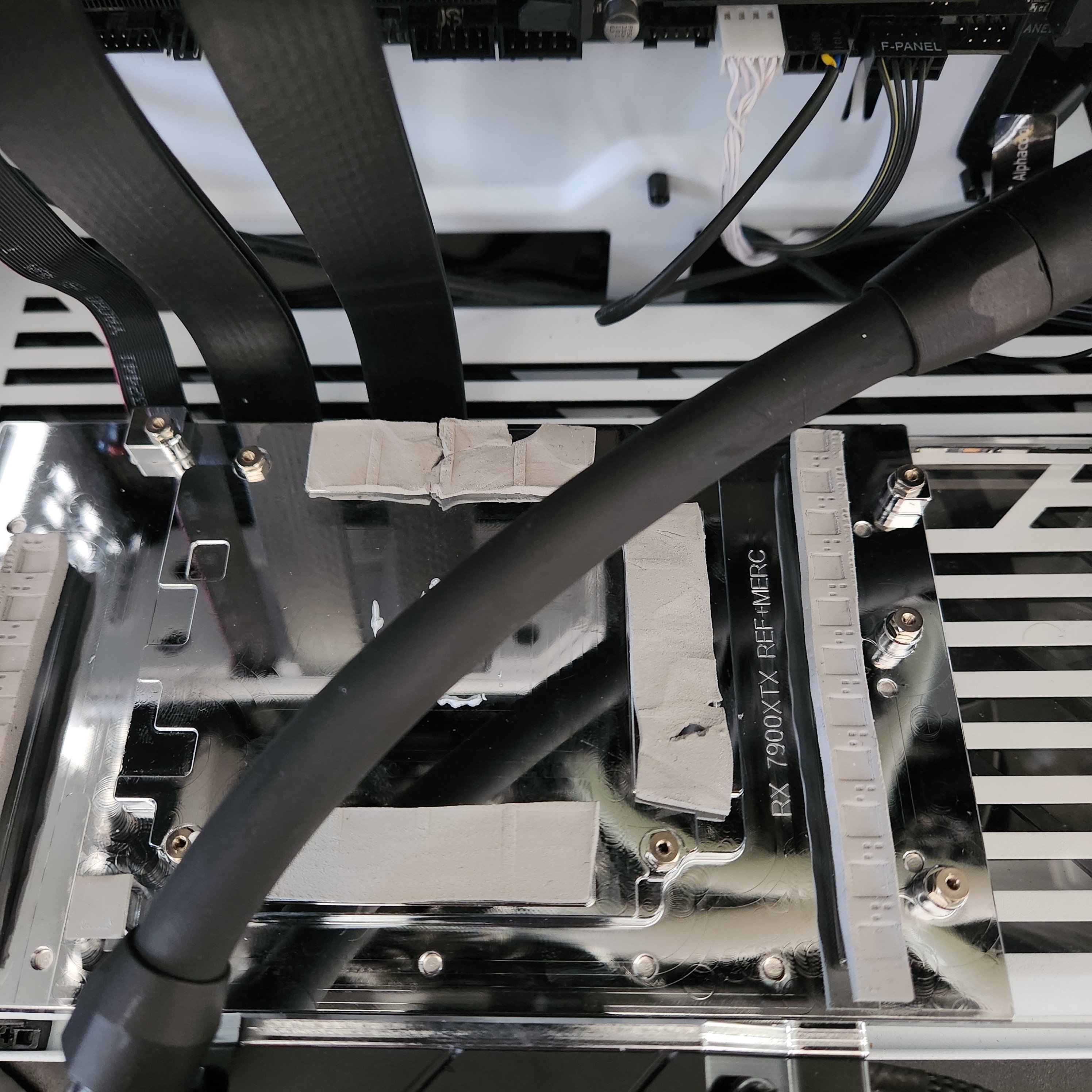

Ich habe gestern Abend meine Grafikkarte Rx 7900 XTX Merc 310 auf eine Eiswolf 2 von Alphacool umgebaut.Mein Problem wenn ich den PC hochfahre hab ich 40 Grad im Idle,aber selbst wenn ich nur ein Video auf Youtube schaue geht die Graka Temperatur auf über 80 Grad und sogar in die Notabschaltung.
Bin für jede Hilfe dankbar

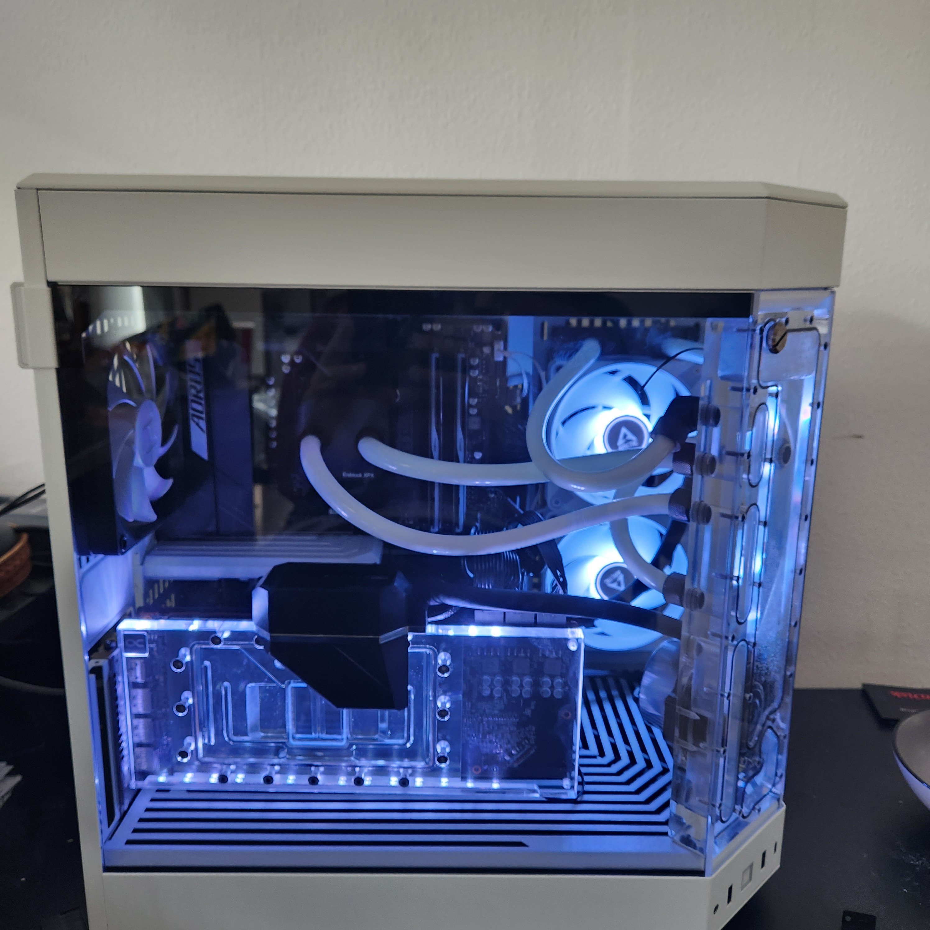

Sind das weiße Schläuche oder weiße Kühlflüssigkeit?
Und hängt Graka+CPU an einem 240er Radi? Oder ist da extern noch ein Mora?
Klingt aber vor allem nach fehlerhafter Montage oder Pumpe läuft nicht.

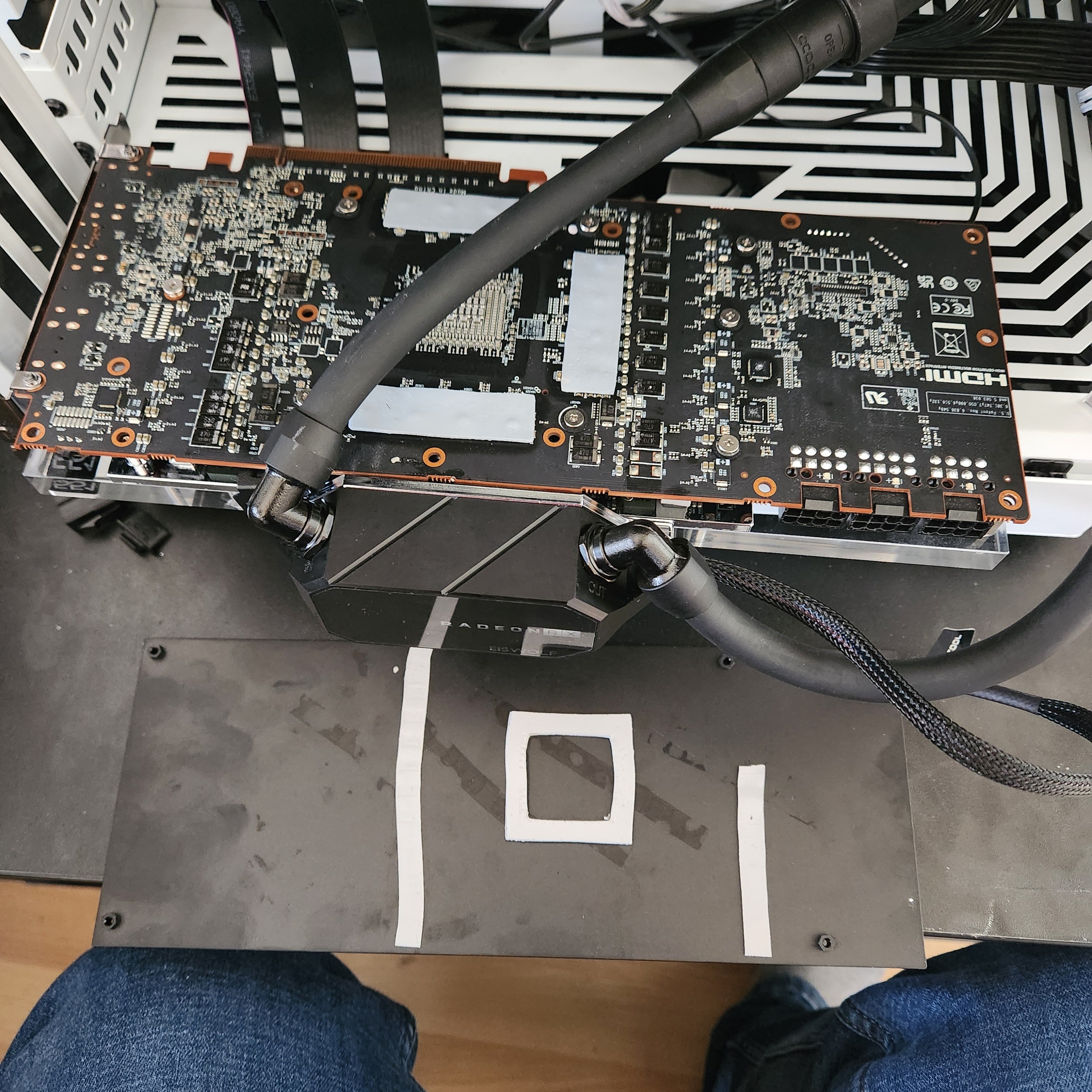

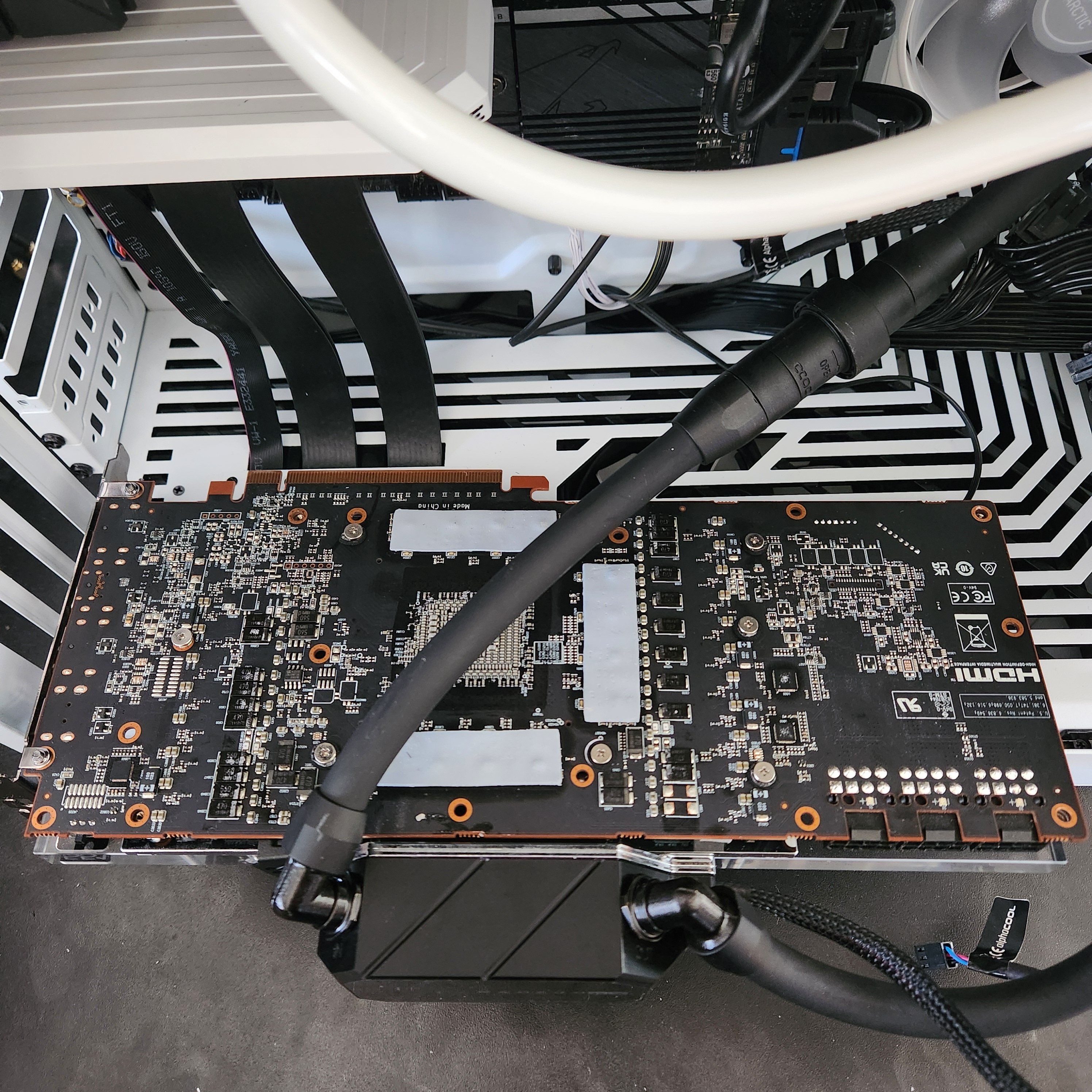

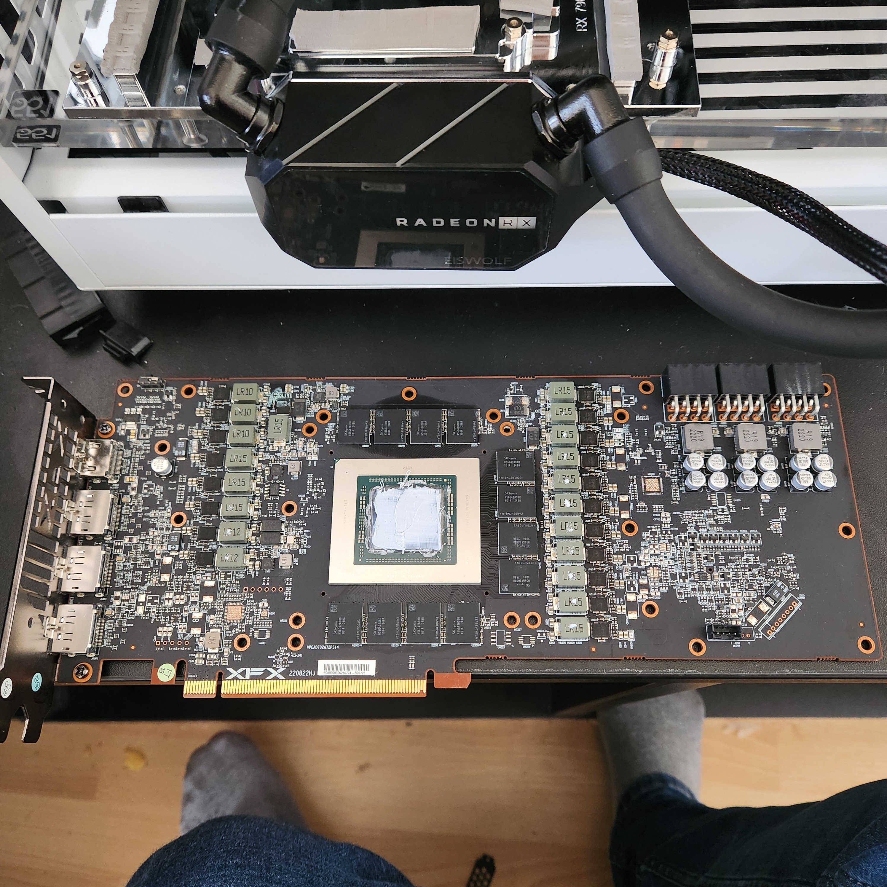

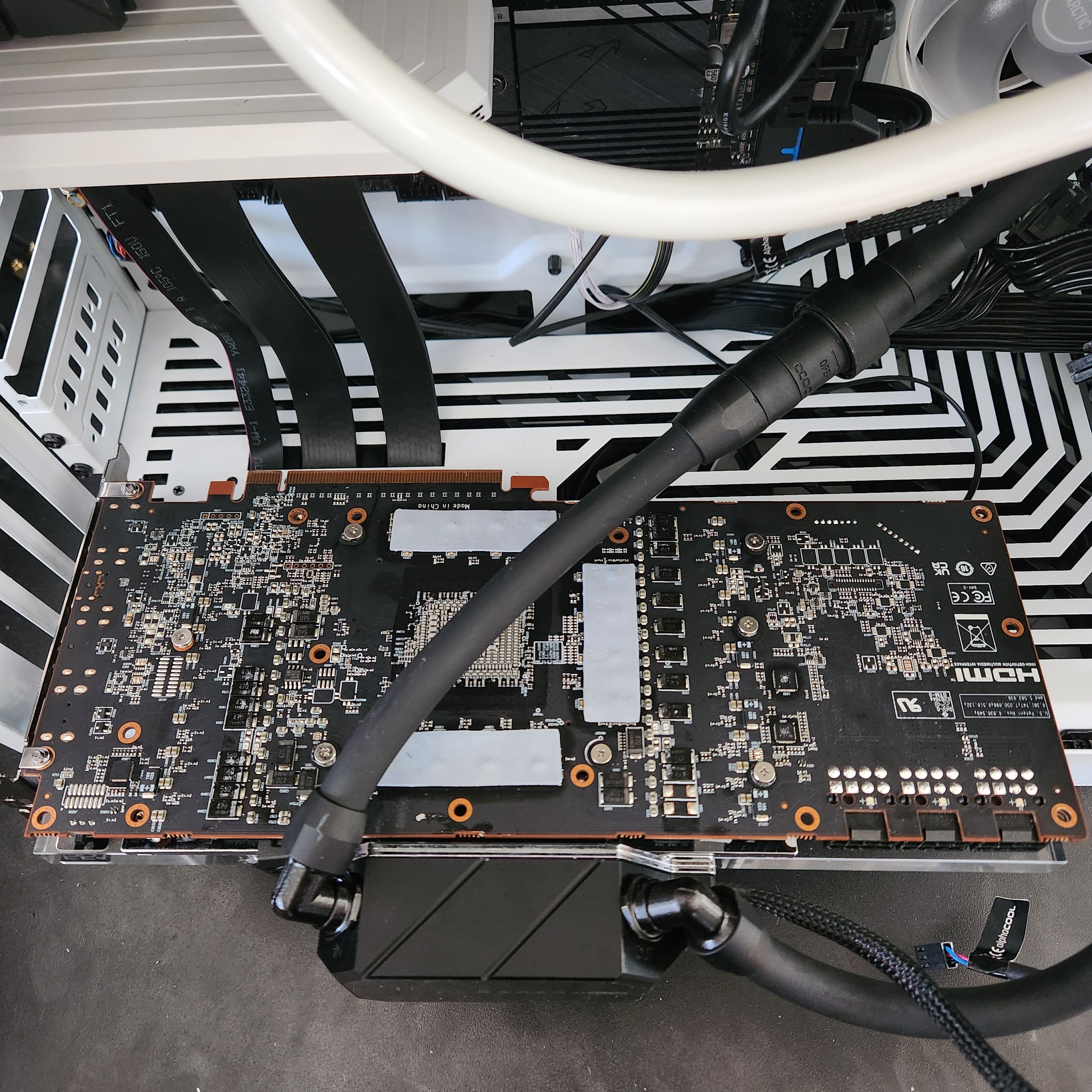

Hab sie jetzt nochmal auseinander genommen hier sind Bilder vielleicht seht ihr meinen Fehler ?
Keinen Kontakt zwischen Platine und Kühler oder Pumpe läuft einfach nicht. Warum stehen eigentlich die Lüfter?
Edit: im letzten Bild sieht man das der Chip kein Kontakt hatte.
Reaktionen: H1ldegunst
Der 240er ist für die CPU und im Deckel ist der 360er für die Grafikkarte
Wenn ich das richtig sehe hat der kühler den GPU-Chip nicht berührt.
Ich Tippe mal auf zu dicke Wärmeleitpads für die VRAM
Reaktionen: Blackdragon1990, bondki und H1ldegunst
Das war des Rätsels lösung.
Vielen lieben Dank euch allen
Vorallem Wern001 hab die Pads einfach mit nem Cuttermesser dünner geschnitten,jetzt geht es.

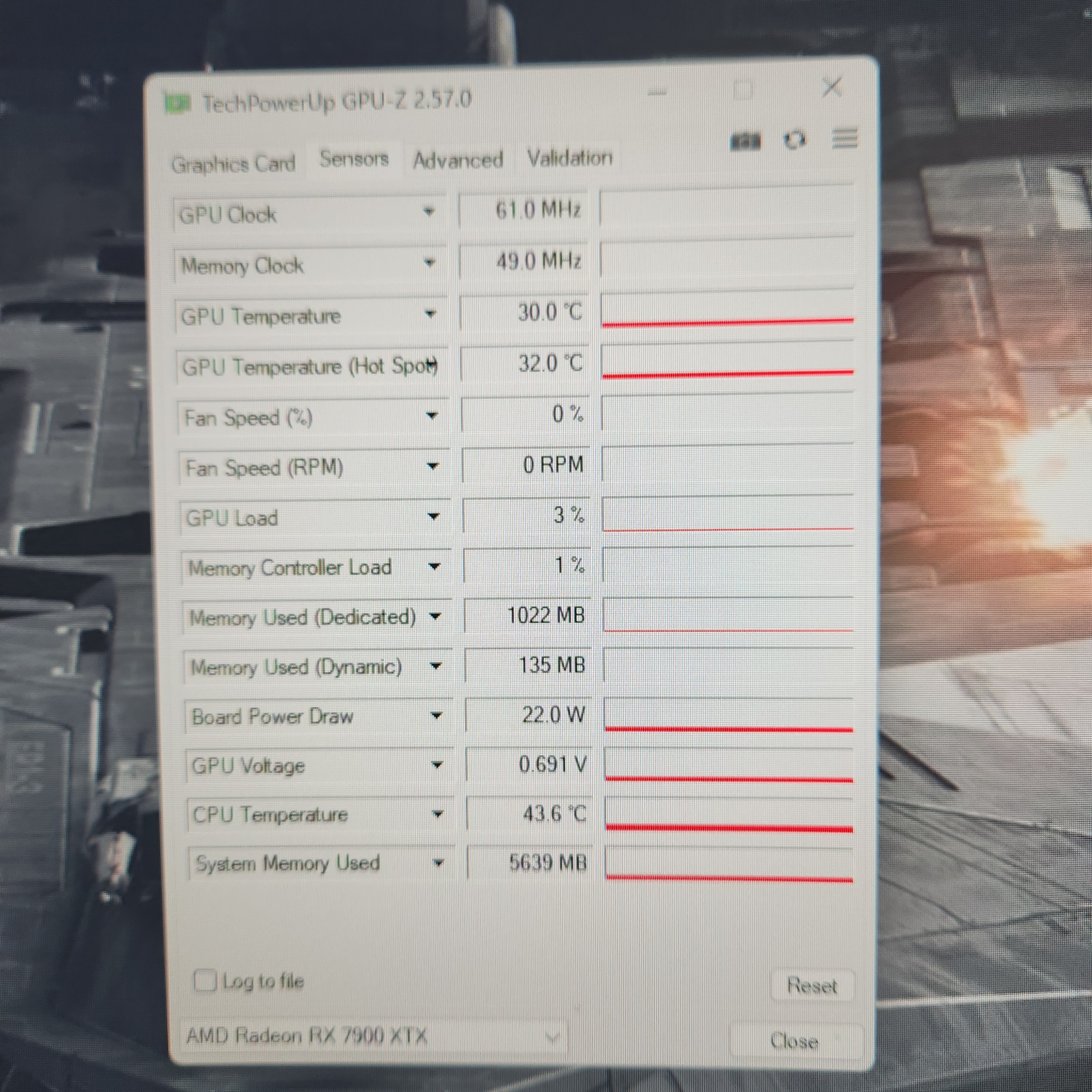

Stellt sich die Frage, warum da zu dicke Pads beilagen. bzw die Pads nicht passen.
Gpu-Speicher wird auch nicht zu heiß?
Möglich wäre, dass einfach die falschen Pads dabei lagen (Eher unwahrscheinlich)
Oder, dass der Kühler für die falsche GPU gekauft wurde. Hier macht Alphacool ja durchaus pro GPU und Hersteller unterschiedliche Versionen.

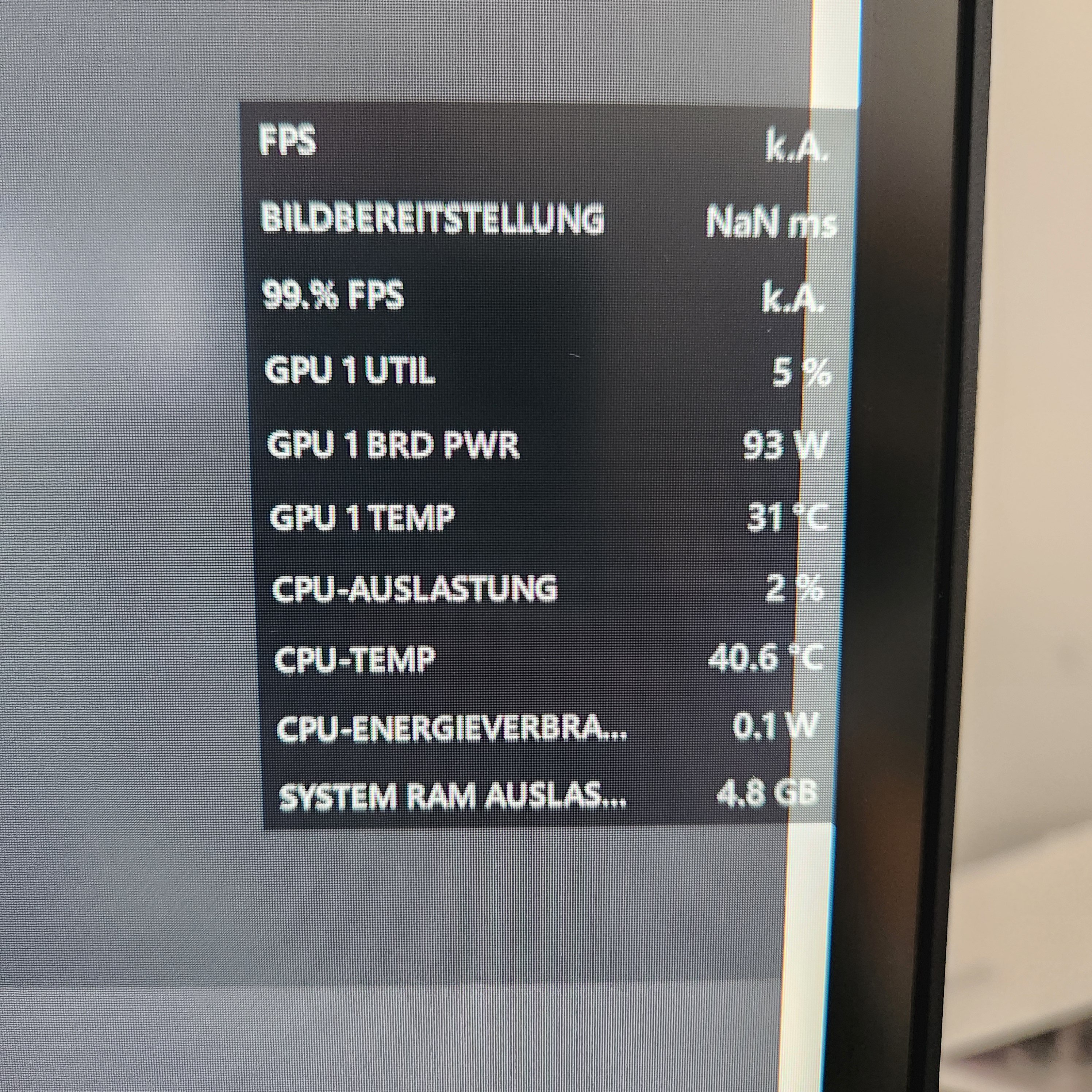

Hab ich extra drauf geachtet die richtige version zu kaufen,hab grade Timespy mal durchlaufen lassen die Temperatur ging nicht über 60 Grad vorher waren so 70 bis 80 Grad die Regel.Speicher hab ich noch nicht geschaut.Wo les ich denn die Temp der Speicher aus ?

Ich tippe mal drauf, die pads die auf der Rückseite waren, gehören vorne drauf und die wo vorne waren hinten.
Die Wärmeleitpads von der Rückseite haben das Blech anscheinend auch nicht berührt.
