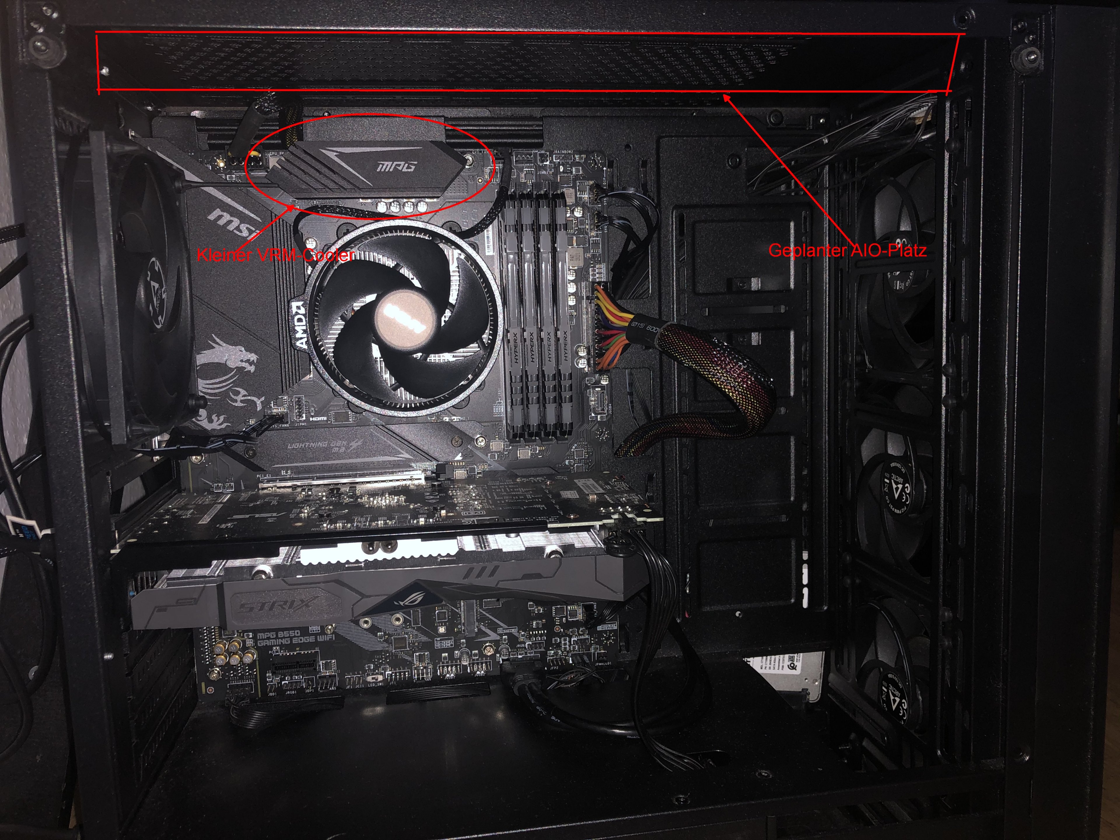

hier eine völlige Anfängerfrage: Mein MSI MPG B550 Gaming EDGE Wifi hat zwei passive VRM Kühler, einen großen über dem I/O-Shield, einen kleinen "nördlich" der CPU über den SoC VRMs.
Kann ich diesen kleinen VRM Kühler bedenkenlos entfernen? Overclocking betreibe ich nicht, das Board wird bis auf die automatischen RAM-Profile im BIOS komplett "Out of the Box" betrieben.
Hintergrund: Der AMD Prism Wraith Kühler, der beim Ryzen 5600x dabei war, schnorchelt relativ lautstark mit unangenehmem Pfeifen vor sich hin. Das hatte ich vor Planung des neuen PC schon mal irgendwo gelesen, und dementsprechend aus Spieltrieb eine AIO Wasserkühlung gleich mitbestellt, die Arctic Liquid Freezer II 280.
Der kleine passive VRM Kühlkörper blockiert nun in meinem Gehäuse den Einbau der AIO.
Wenn ich den Kühlkörper abmontiere, sollte alles passen. Da die AIO ja auch noch einen eigenen kleinen 40mm-VRM-Kühler mitbringt, hätte ich da grundsätzlich wenig bedenken, wahrscheinlich werden die VRMs mit diesem Lüfter sogar besser gekühlt als mit dem passiven Kühlkörper ;)
Trotzdem: Kann mir jemand was dazu sagen? Gibt es Gründe, den passiven Kühlkörper UNBEDINGT am Board montiert zu lassen?

Zur Erläuterung hier nochmal ein aktuelles Foto von der Situation; der Radi hätte theoretisch von der Fläche her unter dem Gehäusedeckel Platz - nur verhindert der vermaledeite VRM-Kühlkörper, dass ich tief genug ins Gehäuse hinein komme.

Dein Gehäuse ist, wie vermutet, nicht für einen Top-Radi konzepiert. Bau den Radi vorne ein - oder ein besseres Gehäuse kaufen, mit entsprechendem Support für Top-Radiatoren.

Ja ist wohl so. Aber auf keinem Fall den Kühler von den VRMs weg machen. Die haben durchaus ihre Berechtigung sonst wären die nicht drauf. Das ist übrigens ein Nachteil von AiO, dass die Spannungswandler nicht oder weniger gekühlt werden, weil da zu wenig Luft dann zirkuliert. Insofern wäre das weg machen des Kühlers kontraproduktiv.

Mit einer AIO hast Du ja die Situation für die VRM schon eh verschlechtert, da es keinen Lüfter mehr gibt, der diese mit kühlt. Wenn Du nun noch den Kühler entfernst kann dies durchaus zu einer Temperaturüberschreitung führen.

klar...2 cm schmaler, aber kannst du eventuell die jetzige etwas weiter außen anbauen?
Auf dem Bild ist schwer zu sehen wie viel Platz da ist. wenn es nur leicht versetzt werden muss, könntest du die etwas alternativer befestigen und trotzdem nutzen.
