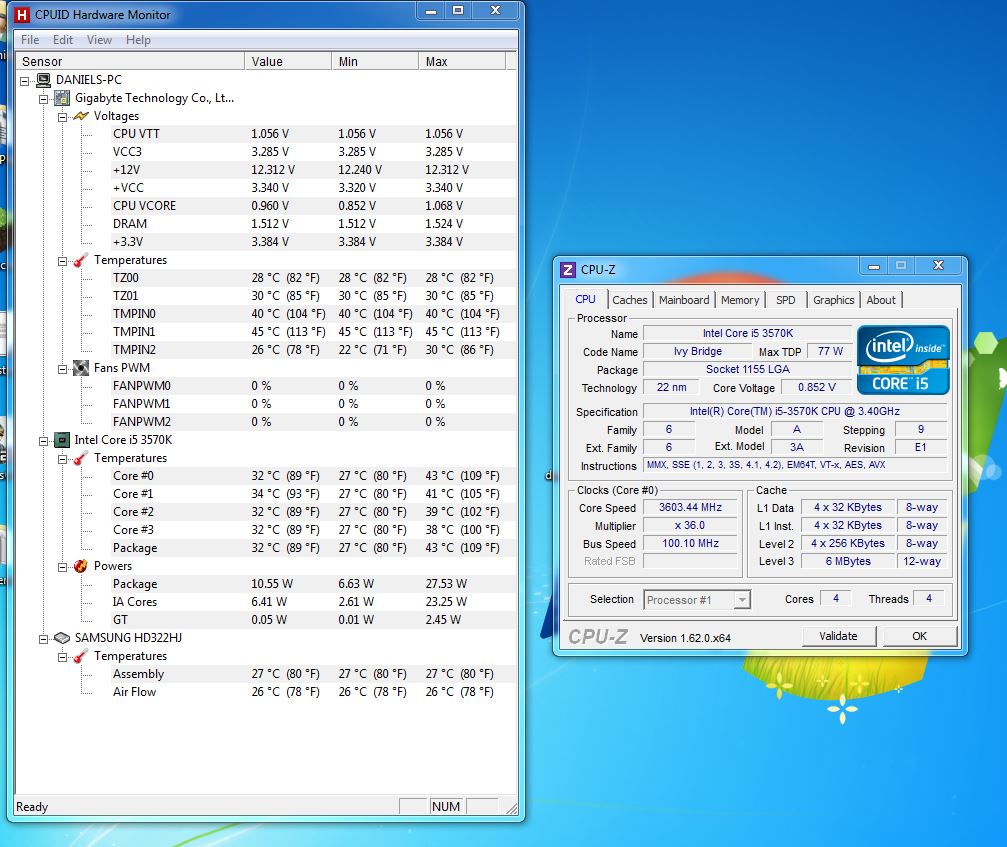

ich habe hier schonmal gefragt, ob der Takt der CPU normal wäre und das wurde auch bestätigt. Da mein Rechner 2mal ohne Grund an einem Tag runtergefahren ist, habe ich mal CPU-Z gestartet, siehe da: nun läuft die CPU laut CPU-Z auf 100%, Sprich 3,8GHz mit Turboboost. Es handelt sich um den Intel Core i5-3570k Prozessor. Die Temps sind alle ganz normal, aber WTF?
In meinem alten Thread lief die CPU auf 1,6GHz im Idle. Jetzt läuft sie auf 3,6Ghz im Idle. Dem Taskmanager ist auch nicht zu entnehmen, dass ein Programm was viele Ressourcen verbraucht geöffnet ist.

Woher weißt das die CPU grade idle ist?
Dann: wie ist dein Windows 7 Energieschema eingestellt?
Weil ich sonst keine Programme geöffnet hab
Oh Gott :D http://www.youtube.com/watch?v=XZxzJGgox_E
Ich bin ein echter Lappen. Shame on me.
Lief dann immerhin schon ein paar Wochen so. Die Stadtwerke werden sich freuen
Danke an Mumpitzelchen.
Sollte es das ändern, dass der PC runterfährt?
