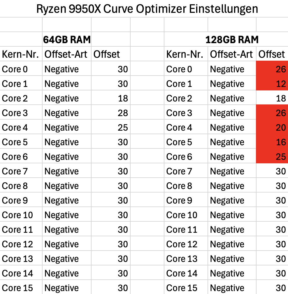

Ich habe mir Ende 2024 einen neuen Unterbau bestehend aus Ryzen 9950X, ASUS X670E Pro Art Creator WiFi und 4x 32GB Corsair CMK64GX5M2B6600C32 gegönnt, von denen allerdings zunächst aus Performancegründen nur 64GB verbaut wurden. Die CPU wurde mittels Core Cycler best-möglich optimiert, wobei sich die meisten Kerne mit einem negativen Offset von 30 betreiben ließen. Vor einigen Wochen habe ich dann die zweiten 64GB eingebaut in der Hoffnung, dass das mit neuestem BIOS besser funktioniert (hats glücklicherweise :)), und im Rahmen dieses Speicherupgrades natürlich nochmal diverse Stabilitätstests gemacht - darunter Core Cycler.
Zu meiner großen Verwunderung hat mir der Core Cycler trotz identischer Curve Optimizer Einstellungen wie Ende 2024 dann aber diverse Fehler gemeldet bzw. ist sogar der Computer mehrfach abgestürzt, bis ich bei diversen Kernen den negativen Offest teilweise deutlich (z.B. -30 auf -12) reduziert habe.

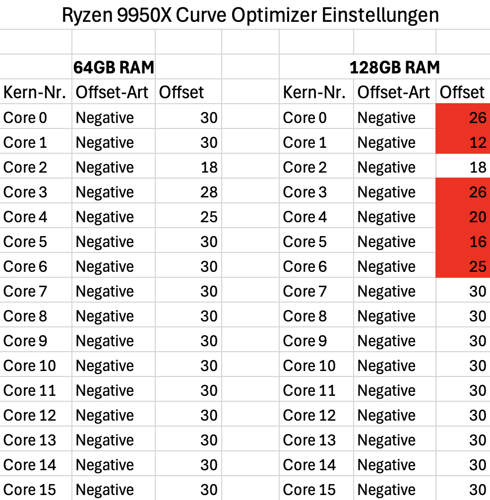

Also natürlich habe ich den CO damals nicht blind auf All-Core -30 gestellt, sondern Kern für Kern sauber getestet und angepasst bis der CoreCycler 24h keine Fehler mehr geworfen hat - wie jetzt auch. Hat mich nur eben gewundert, dass meine CPU auf einmal nicht mehr ganz die Werte von vor gut einem Jahr erreicht hat:

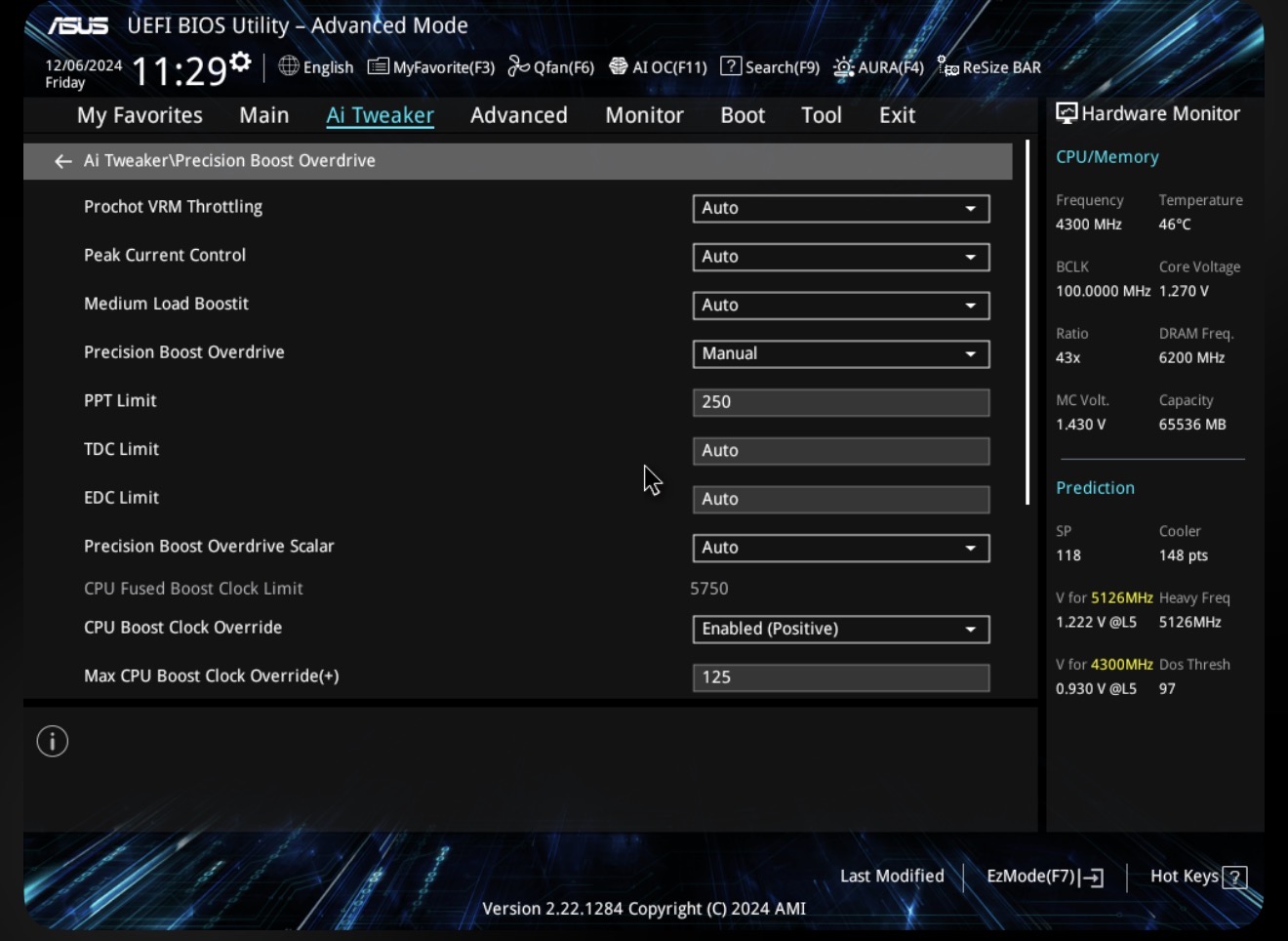

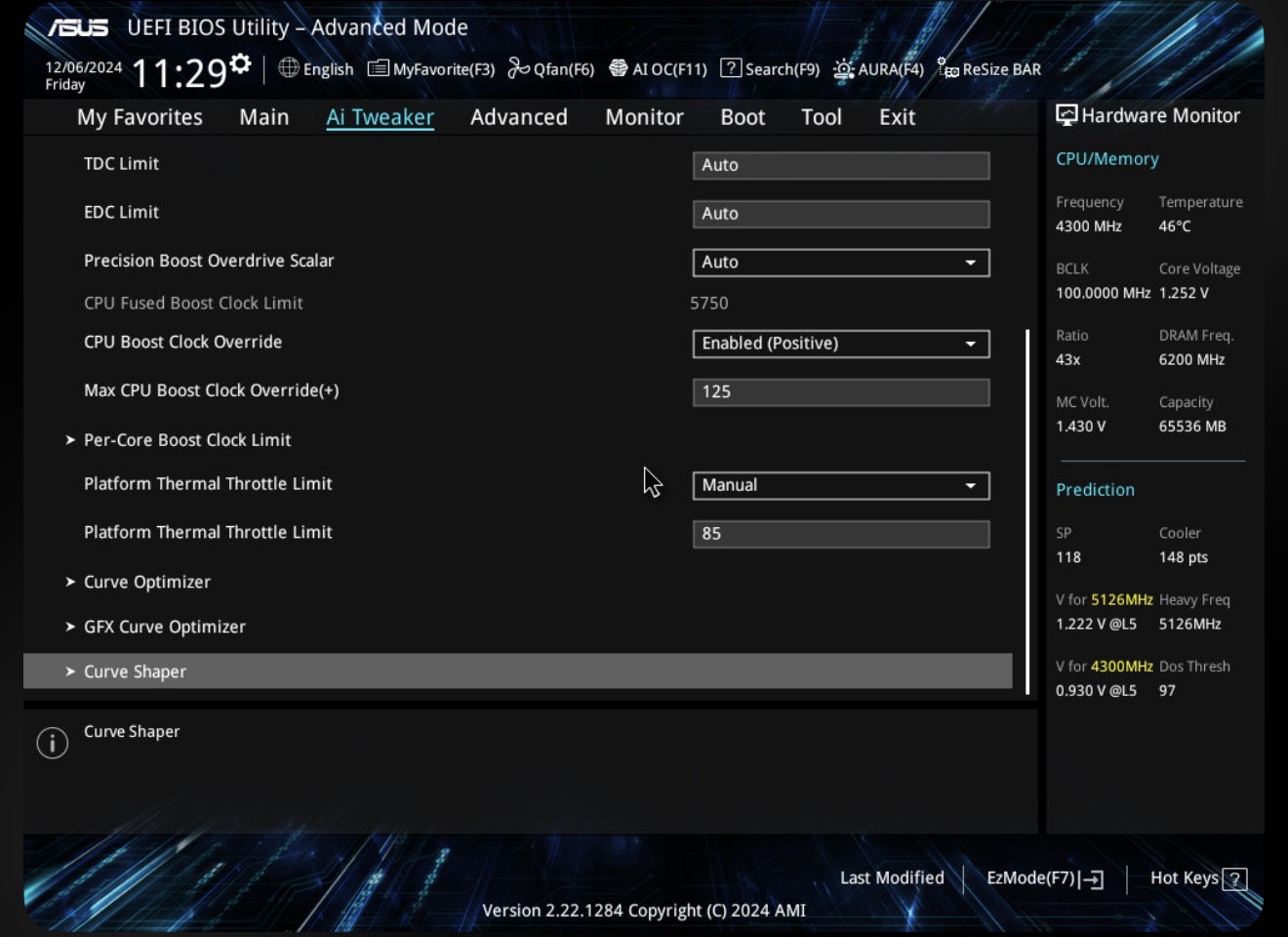

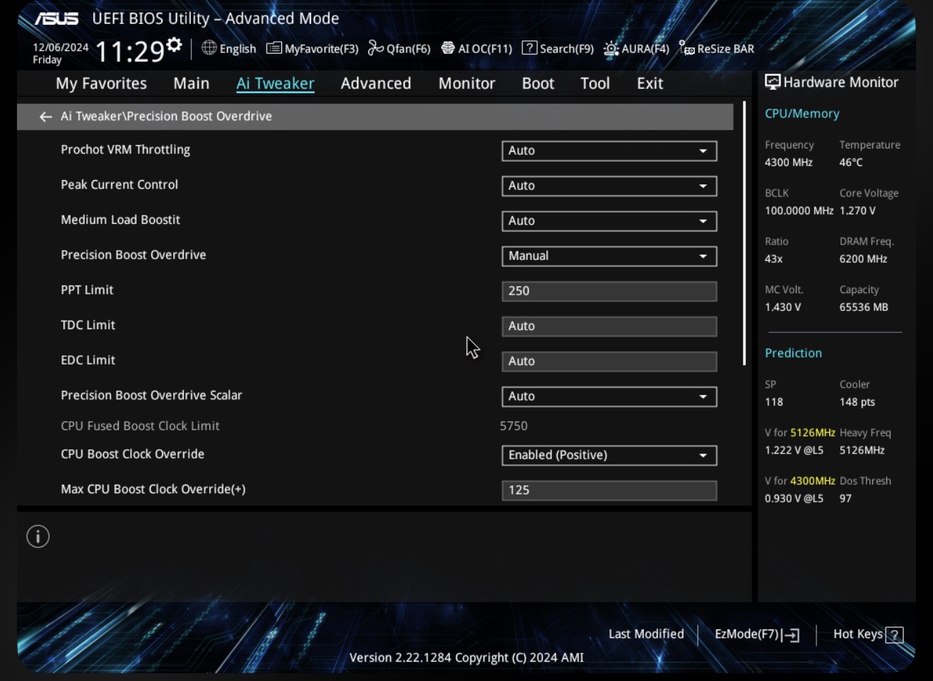

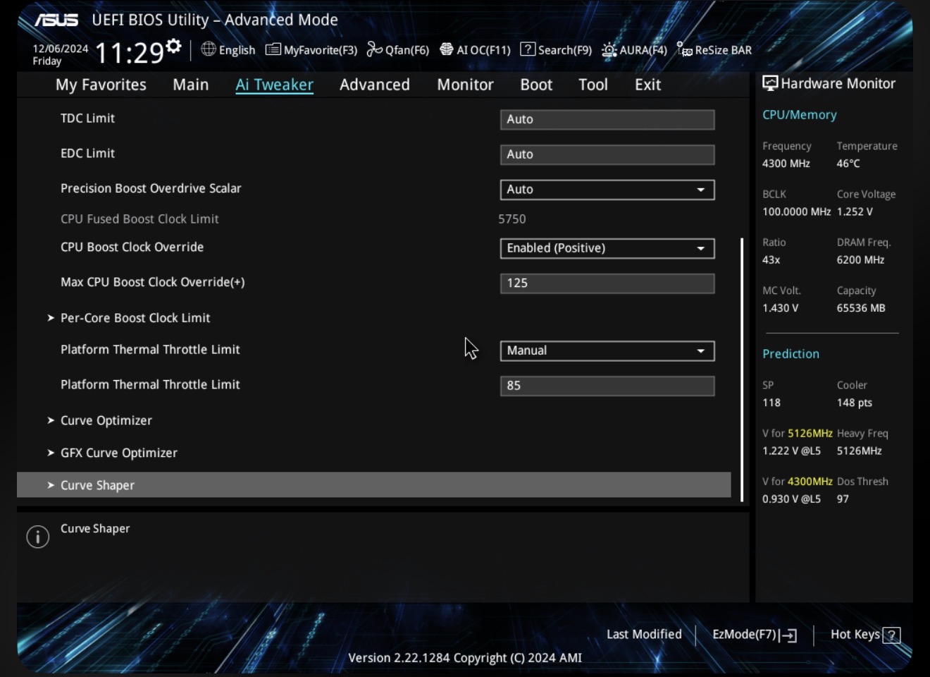

Hattest/ hast du denn PBO, ggf. noch mit positivem Offset auch an?
also der CPU Boost Clock Override steht bei +125, weitere PBO Einstellungen siehe Screenshots
den Curve Shaper hab ich übrigens nicht angerührt
