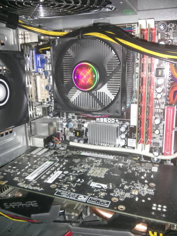

Also montiert ist alles richtig. Und im Gehäuse ist auch ein Lüfter, der die warme Luft raussaugt. Als Kühler hab ich n' Alpenföhn, aber nix dolles. Sieht so aus:
Vllt. zu schlechte Lüftung o.Ä. könnte es auch sein.
Wie heißt denn der Kühler? Kann das nicht genau erkennen und die suche auf der Alpenfhön seite find ich den nicht! Aber der sieht sehr mikrig aus! Vielleicht ist das dein Problem! Wenn ich überlege was ich damals auf meinem Phenom 2 für einen kühler verbaut hatte und dieser trotzdem noch 60Grad warm wurde! Gut der Phenom hatte ne TDP von 125 Watt dein Prozessr wird ja mit 95 angegeben! Steht ja auch auf dem Kühler aber wenn der so klein ist wie er aussieht habe ich so meine befürchtungen! Wird der Kühlkörper denn sehr warm unter belastung? Ich würde mir einen neuen CPU Kühler besorgen! der ist ja gerade mal so groß wie der Sockel auf dem er verbaut ist und hoch ist der auch nicht! Das wird dein Problem sein! Dann noch etwas Hitze der anderen Komponenten! Das sind ja nur 25mm Kühlkörper oder täuscht das Bild so sehr?!
