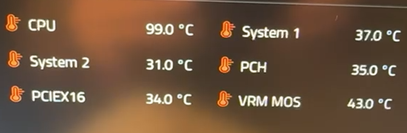

Guten Morgen,
mir ist aufgefallen, dass meine Lüfter immer an sind und die CPU Temperatur laut BIOS bei 99, 100 Grad liegt, obwohl der Rechner frisch angeschaltet ist und ich noch nichts gemacht habe, was diese Temperatur erklären könnte.
Ich habe ein Gigabyte Z690 Gaming X DDR4 Board und eine Intel CPU 12. Generation (i7-12700K). Ich habe auch eine Wasserkühlung zur Info.
Wo kann denn das Problem sein. Ich hatte bis vor Kurzem nicht den Eindruck, dass die Lüfter ständig liefen. Und eine CPU Temperatur von 100 Grad ist doch eher nicht erklärbar oder?
Viele Grüße und Danke
Snaker001

sieh oben und des weiteren sind im BIOS keine Stromsparmaßnahmen aktiv und die Temp ist immer deutlich höher als wenn Windows/Linux im leerlauf da steht.
