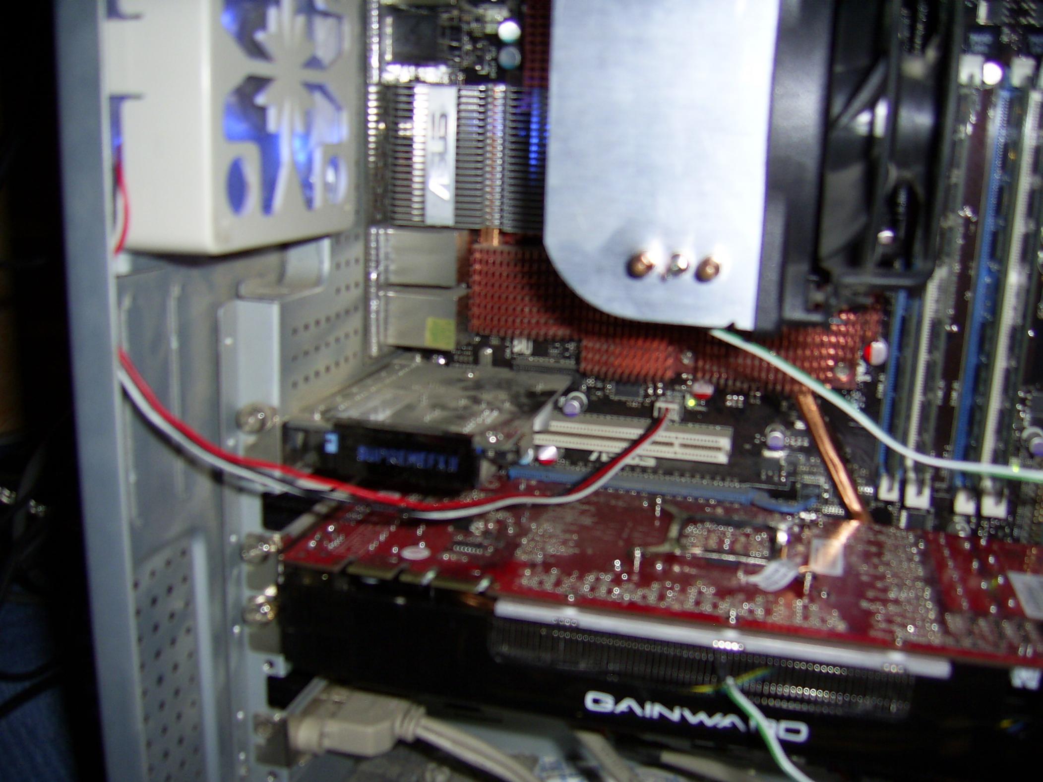

hab heute mein pc angemacht und wollte im bios den lcd poster einstellen davor habe ich mal zur kontrolle die temperaturen mir angesehen da viel mir auf das die temp der nb schon auf 60c ist :( ich glaube das ich sie auch schon nach dem zoggen auf über 100c gesehen hab kann mir jemannd sagen ob das normal ist ? was halten die aus ?

Dazu müssten wir wissen, wie deine Kühlung aussieht - am besten ein Bild.
wenn richtig ausgelesen wird ,sind 100 grad viel zu viel.
wie sieht es mit der zirkulation im gehäuse aus ?
sind lüfter verbaut worden ?

also hier erstmal die bilder :

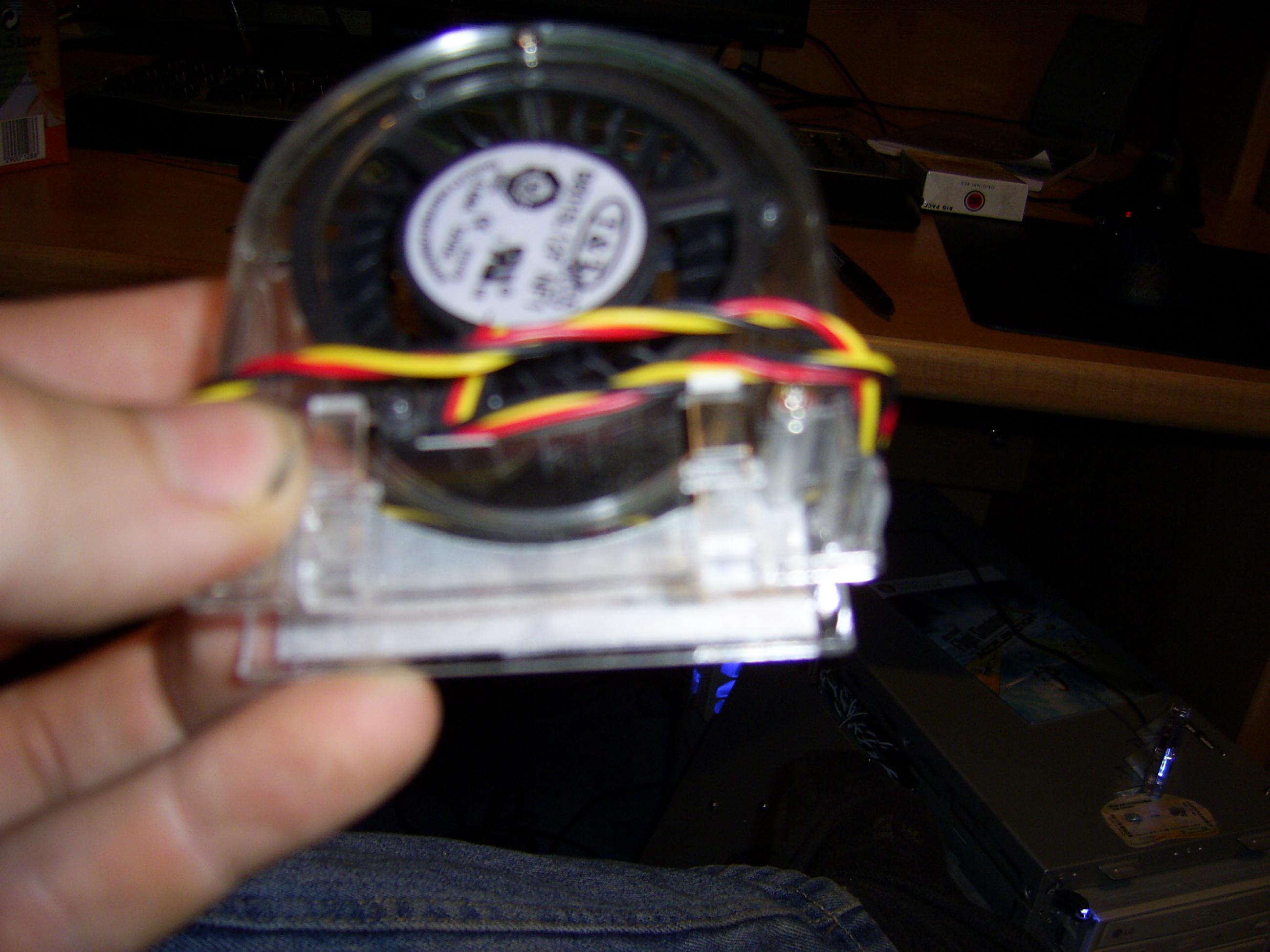

den lüfter im bild sollte man laut beschreibung verwenden wenn man ne wakü macht
ps wenn ich die nb anfasse verbrenne ich mir schon die finger

und diesen lüfter meinte ich
Das muss nichts heißen, menschliche Haut ist halt empfindlich - HW nicht so ;)
Der Nachteil der Tower-Kühler ist, dass sie die Peripherie nicht kühlen...
Welches Gehäuse ist es ?
Hast du auch andere Lüfter ausser dem im Heck verbaut ?
