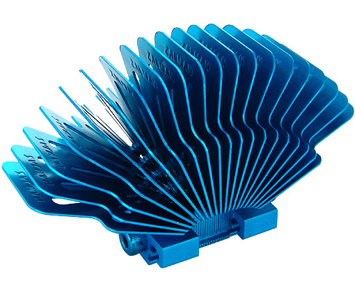

aber der da is doch weng größer?
Das gibt ein echtes Prob!
also dieser geht nicht?

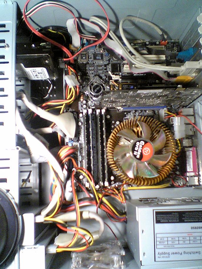

Weiso sollte der nicht passen? Der wird ja parallel zu Grafikkarte montiert, da ist trotz des wuchtigen GPU Kühlers doch genug Platz. http://www.silenthardware.de/typo3temp/pics/9dd591f731.jpg
Mach mal ein Bild von der Draufsich, dann kann man die Größenverhältnisse bei dir besser beurteilen. Hier ist übrigens ein Test von allen 3 Kühlern auf einem nForce 4 Board
denk der passt nie im leben!
Der J passt spätestens nach kleineren Anpassungen im Bereich der Grafikkarte. Richte dich halt darauf ein, mit einer Feile oder kleinen Metallsäge ein paar der Pins zu kürzen (ist nur Aluminium, also nicht mal "richtiges" Metall). Da du zumindest ein Gehäuselüfter hast, jener welcher Frischluft zuführt, reicht die passive Kühlung.

Nach meiner Meinung wäre der Zalman ZM-NB47J schon die beste Wahl.
