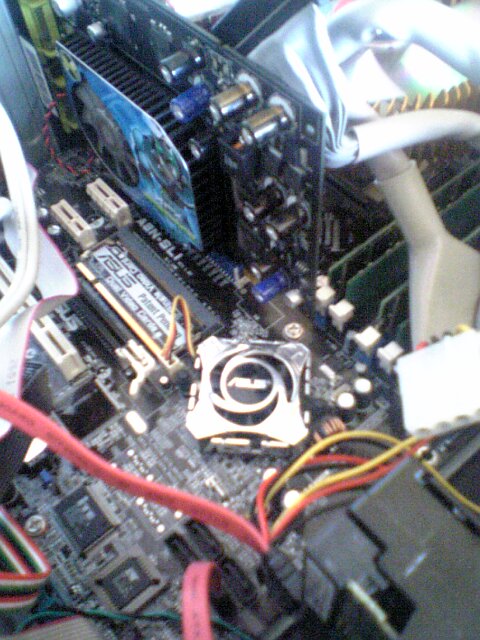

eine frage hab ich aber trotzdem noch zu dem zalman küler wo ihr mir empfolen habt!
passt der da überhaupt hin? kugt auf bild!
also hab fesplattenkühler bestellt und gehäuse lüfter is einer an der seite in der mitte da wo des fenster is der bläst nach innen und dann is ober einer drin der bläst nach aussen!
beides so bunte led lüfter!
