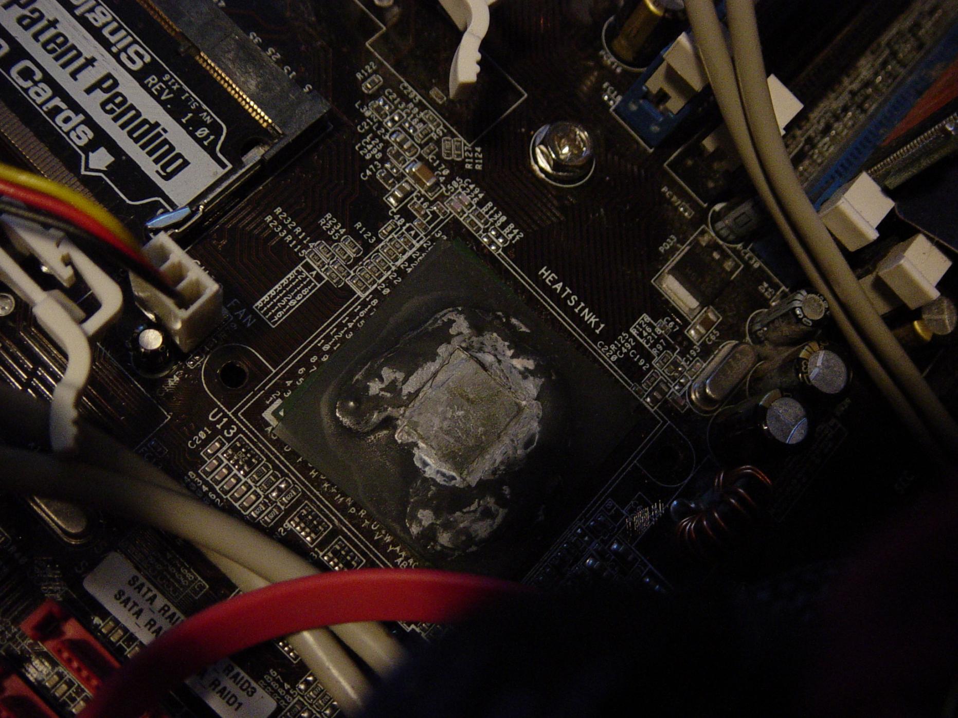

Hallo liebe Community,
Mein geliebter Rechner hat vor ein paar Tagen den Geist aufgegeben, da der Northbridge-Kühler sich nicht mehr regte. Bei diesem ASUS-Mainboard sind Probleme mit den Lüftern bekannt, und auch ich habe schon eine Umtauschaktion hinter mir. Leider ist die Garantie inzwischen abgelaufen und ich darf mich selbst darum kümmern :rolleyes:

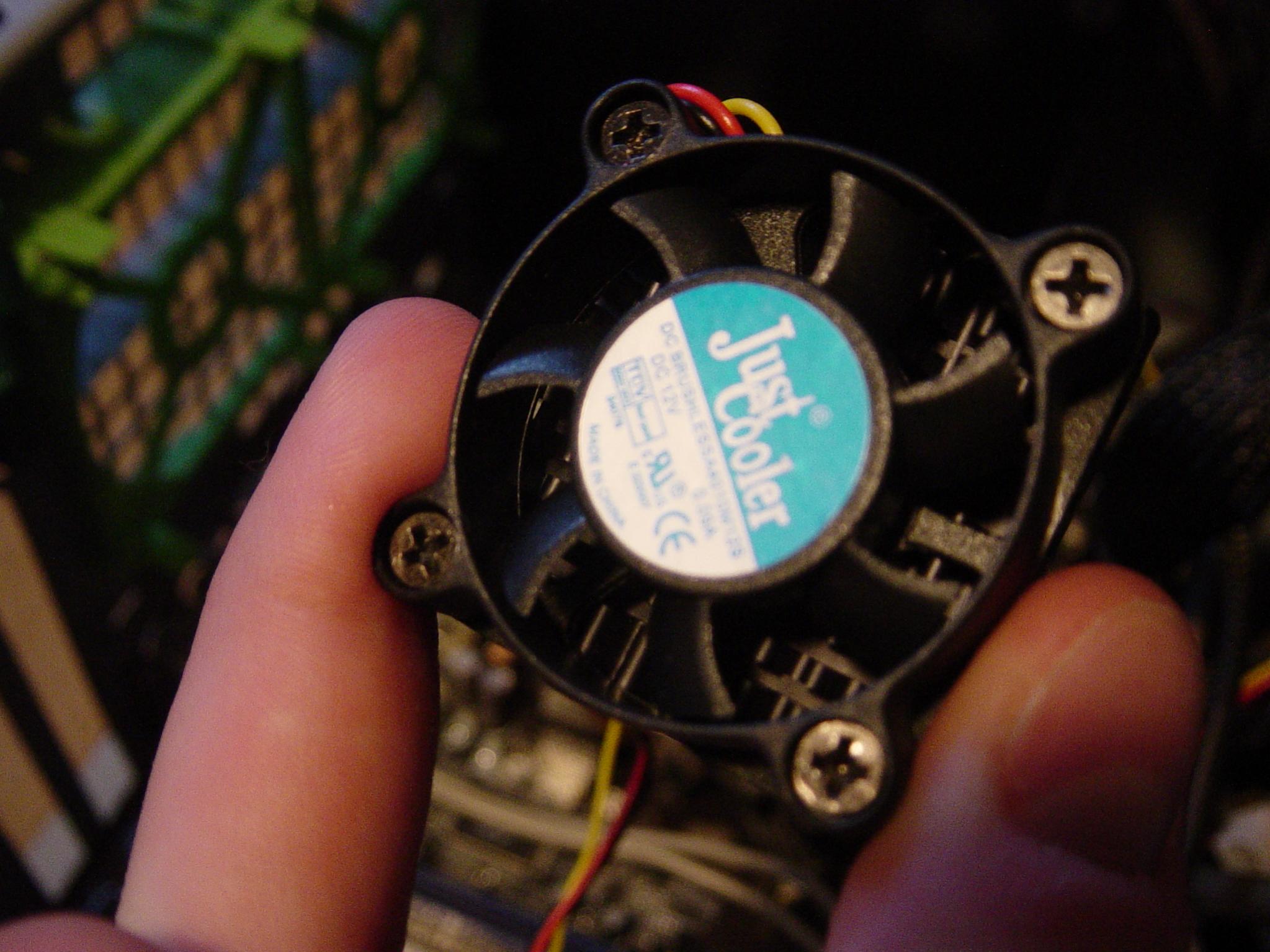

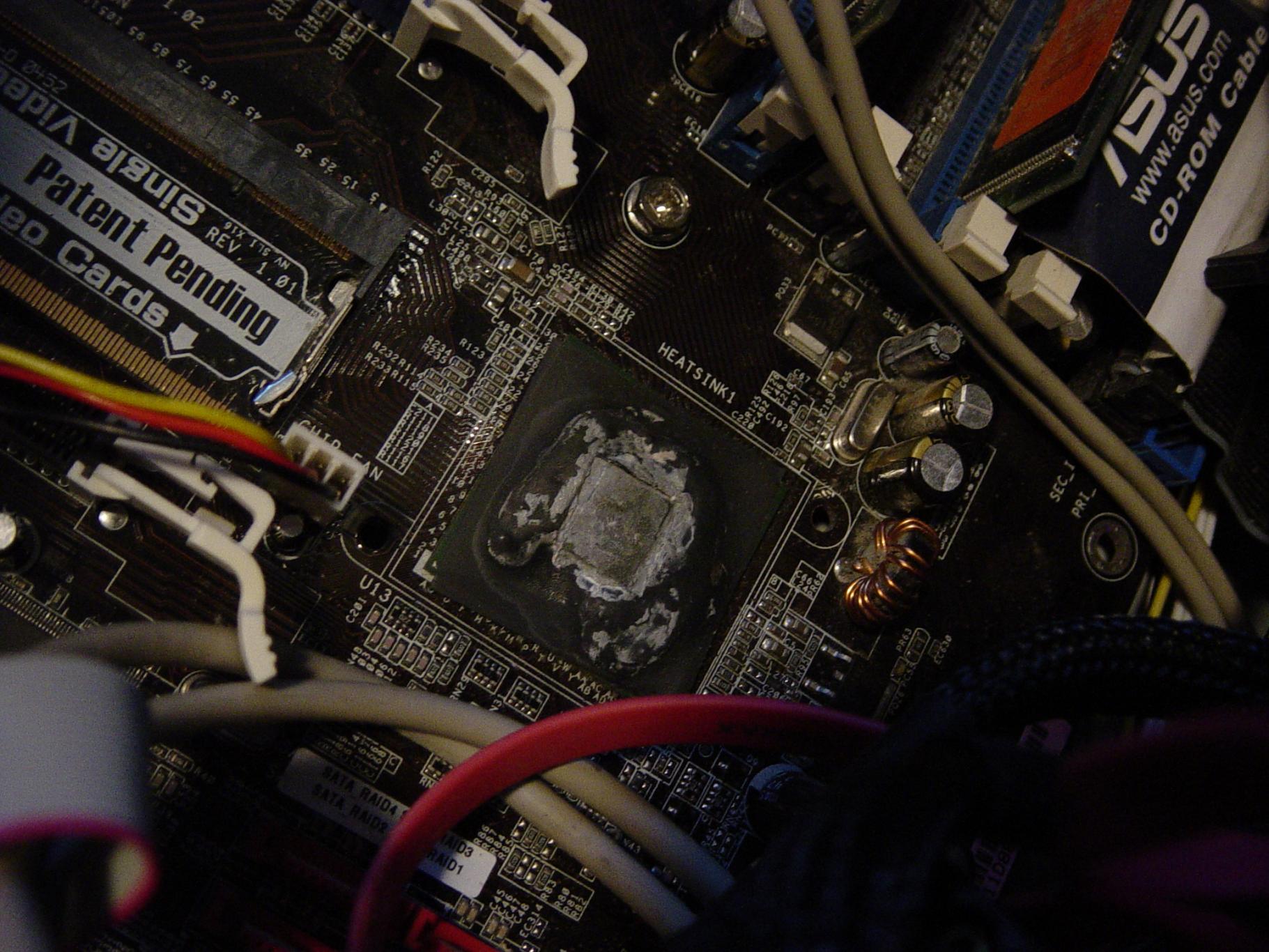

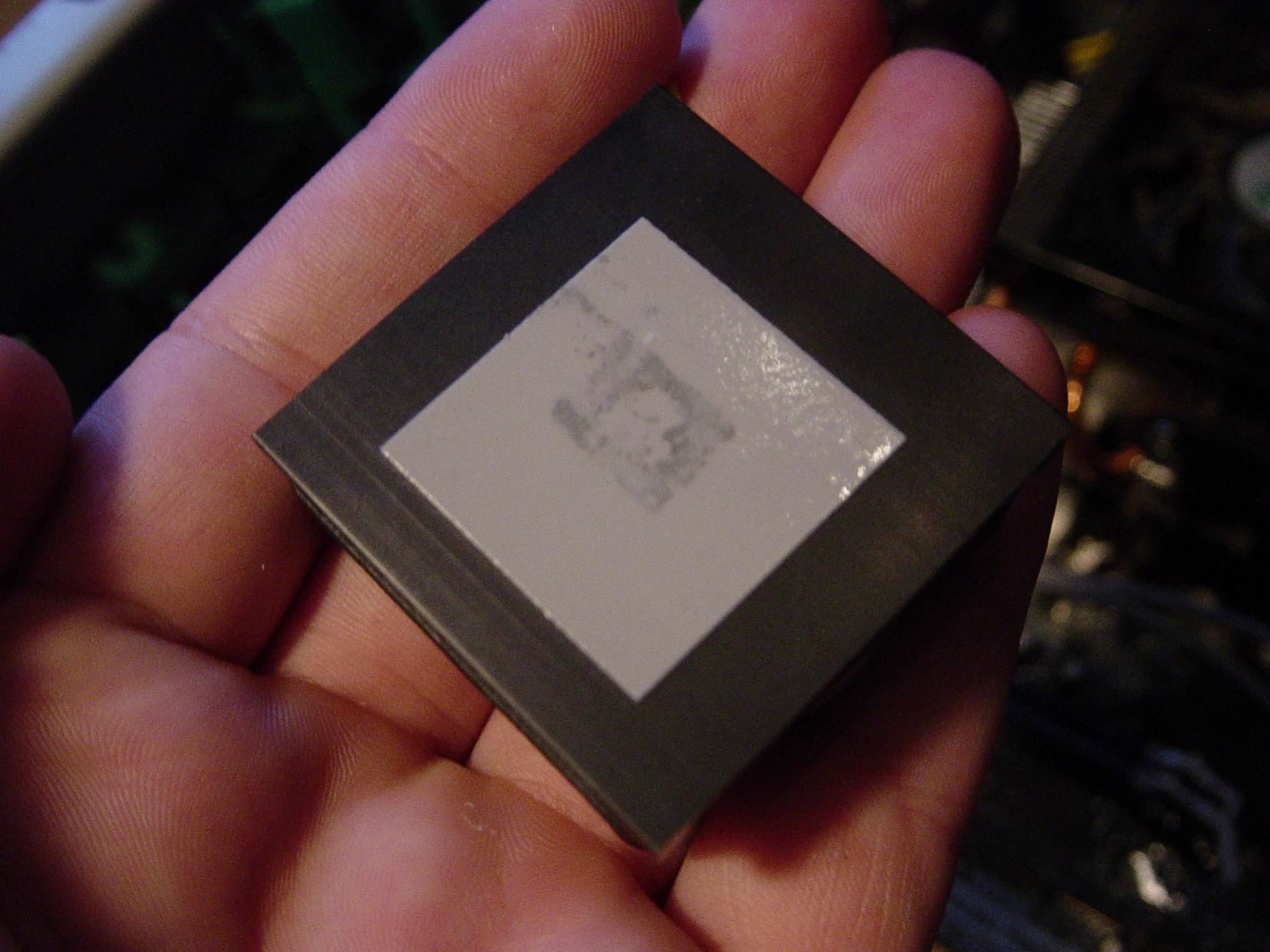

Ich habe mir nun einen neuen Lüfter gekauft, wobei ich mir nicht ganz sicher bin, wie ich ihn draufzusetzen habe - bzw inwiefern ich davor die Wärmeleitpaste entfernen muss. Was habe ich genau zu tun? Ich habe hier mal ein paar Bilder...
Ich kenne mich leider nicht sehr gut im Zusammenbauen, etc von Hardware aus, deswegen hoffe ich auf eure Hilfe :)

Es muß zunächst ein Kühlkörper aufsetzt werden, der wiederum mit zwei Push-Pins in den beiden Löchern ( rechts oben und links unten ) vom MB befestigt wird - auf diesen kommt dann der eigentliche Lüfter mit den vier Schrauben befestigt -
der abgebildete Kühlkörper ( mit dem Lüfter, Bild drei ) läßt sich so nicht auf dem MB befestigen -
Und saubermachen und neue Wärmeleitpaste draufmachen, wenn nicht schon auf dem Kühlkörper vorhanden.

- Das Problem ist, dass der Lüfter nicht von ASUS ist. Er hat auch keine Pins zum Festmachen, wie ich leider erst später bemerkt habe :rolleyes: Gibts keine andere Möglichkeit, den Lüfter zu befestigen?
Es sind genormte Kühlkörper - sollten beim Computerhändler erhältlich sein - den Lochabstand diagonal auf dem MB messen und beim Kauf des Kühlkörpers darauf achten - man verschätzt sich schnell bei der Abmessung -
WLP mit einem Küchentuch entfernen -

Noch bevor der neue Lüfter eintrudelt, ist ein Kumpel von mir auf die Idee gekommen (er hatte das Problem auch schon einmal), den Lüfter auseinander zu bauen, zu ölen und wieder einzubauen. Funktioniert jetzt top! Rechner wird nach Tests nicht zu heiß und läuft wieder einwandfrei! Per Post kommt dann am Montag der neue Lüfter!
