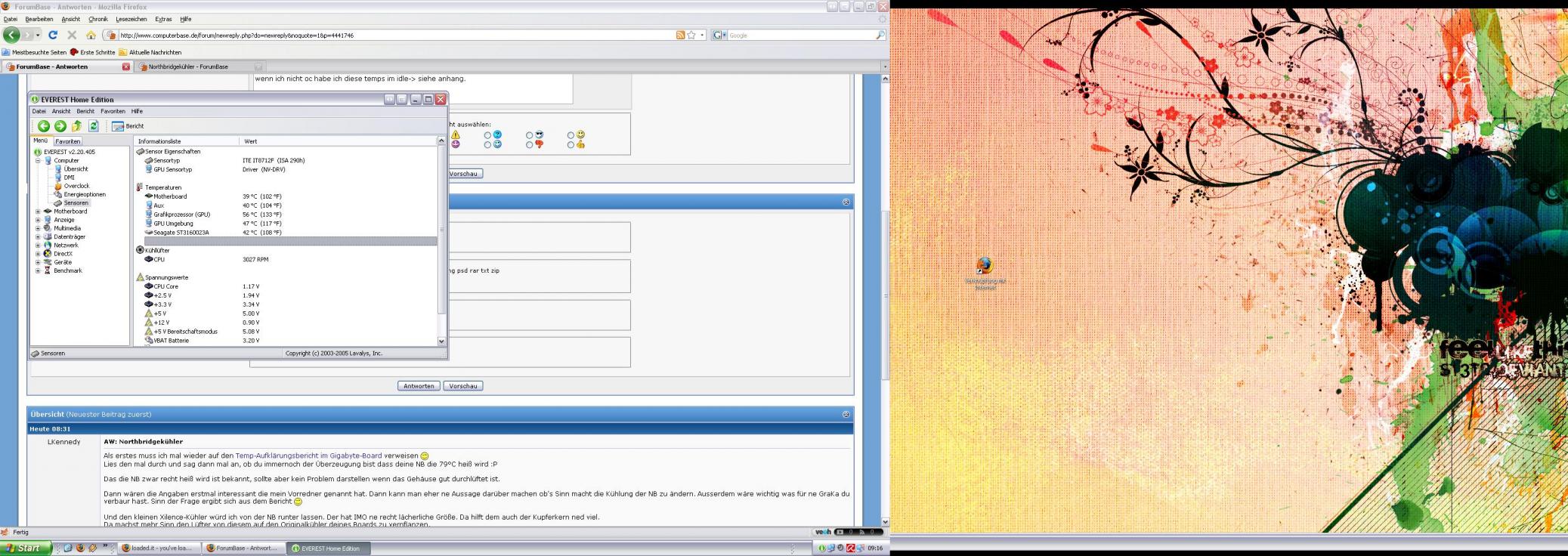

also ich hab folgendes sys
intel e8400 @boxed
Gigabyte GA-EP35-DS3
zotac 8800 gt amp!
habe ein offenes gehäuse ohne seitenverkleidung und kein gehäuselüfter.
als die temps hochgingen hatte ich die einstellungen im bios:
cpu host frequenzy 400
system memory multipler 2,00
und system voltage control AUTO
wenn ich nicht oc habe ich diese temps im idle-> siehe anhang.
Ja genau das habe ich gemeint / befürchtet :)
Du hast die MAINBOARD-Temp von Everest gemeint. Die ist sogut wie nichtsaussagend und unwichtig.(da sie auch enorm von der Graka beeinflusst wird --> Zotac 88gt --> da freut sich der Sensor :) )
Die NB-Temp kannst du nicht mehr ermitteln. Dieser Sensor kann unter Windows nicht ausgelesen werden und im BIOS auch nur, wenn du NICHT geoced hast und QST aktiviert ist ( was meinem Kenntnisstand zufolge im BIOS des DS3 nicht mehr implementiert ist --> also auch nicht (mehr) möglich ) !
FAZIT: Leg deinen Finger auf die NB und fühle einfach mal selbst. Wenn du aber die NB-Spannung im BIOS beim ocen nicht wesentlich erhöht hast , dann würde ich mir keine Sorgen machen, denn dann ist normalerweise ALLES im grünen Bereich!
EDIT: P.S. Hab´s grad nochmal gelesen:STELL DIE SPANNUNGEN LIEBER SELBER EIN und nicht auf AUTO lassen, das ist nicht gut, da das Board dann in der Regel zuviel Spannung gibt.
