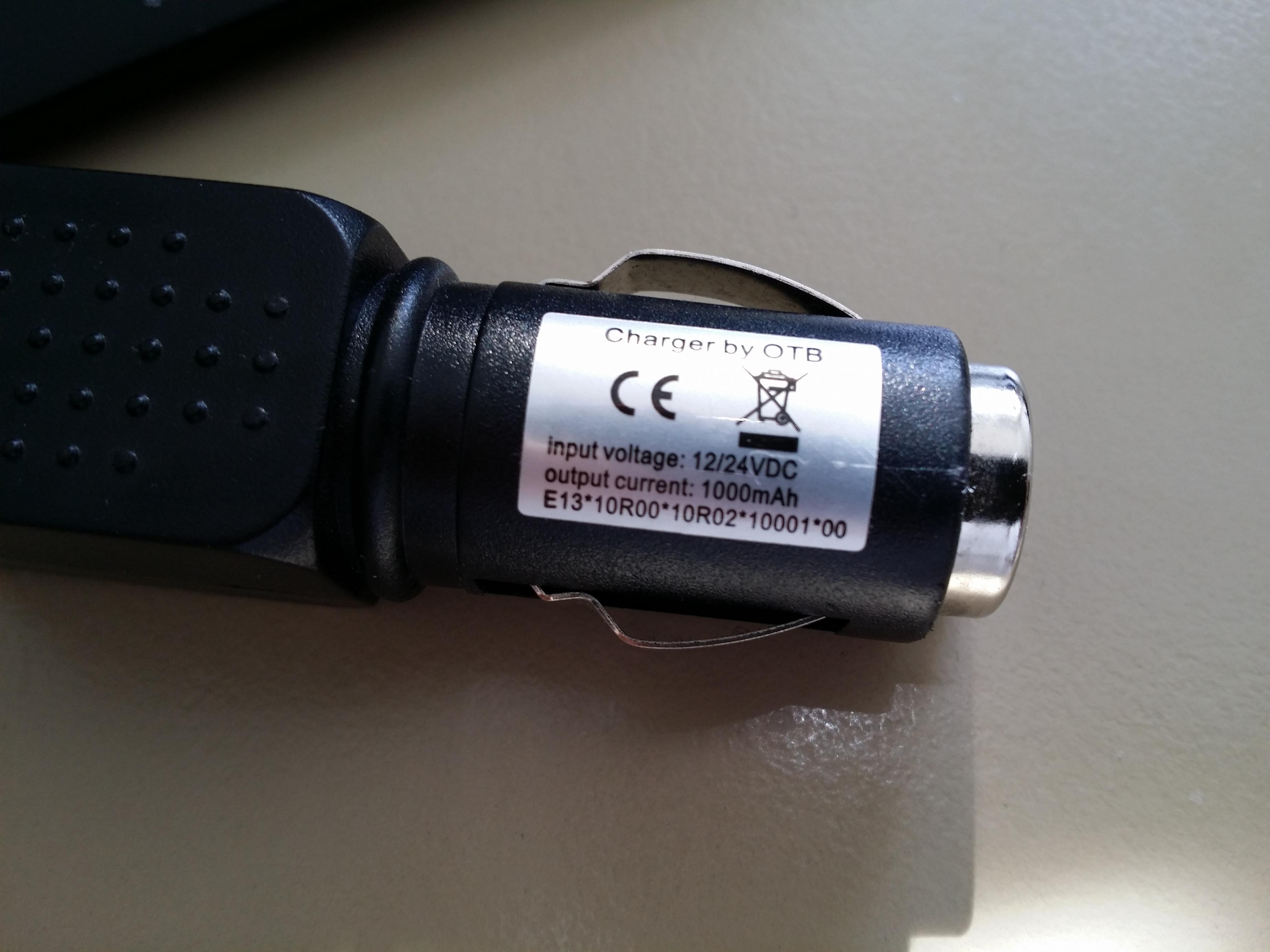

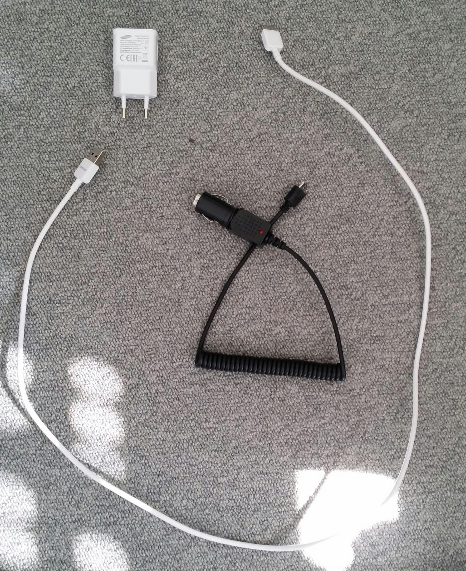

Reicht der Ladestrom denn aus? Das Note hat ja einen ziemlich dicken Akku...
legan710
- Jan. 2009
- 1.766
Anderes Ladegerät und/oder anderes Ladekabel.
Nur weil ein Gerät geladen wird heißt das leider nicht, dass jedes Gerät geladen wird. Mein Galaxy Ace konnte ich bzw. mein Auto-Netzteil auch nicht laden, jedes andere Handy und sogar andere Ace hingegen schon.
JamesFunk
Commodore
- Okt. 2012
- 4.643
Der Ladestrom müsste auf dem Ladegerät draufstehen (Output).
Was steht da?
Andere Vermutung: Samsung hat wieder Chips verbaut, die Originalzubehör kenntlich machen und eine Sperre eingebaut, die bei Drittanbieterzubehör eine Ladesperre verursacht.
Was steht da?
BrainOtocho
- Jan. 2013
- 784
Das Note 3 Ladegerät ist ein 5,3V, 2A Ladegerät (habe selber das Note 3). Das wären normal also 10.6W, deins hat 9W. Laden müsste es also eigentlich, außer JamesFunk liegt mit seiner Vermutung richtig und Samsung hat eine Sperre verbaut.

Pardilla schrieb:Output : 5VDC.1.8A
BrainOtocho schrieb:Das Note 3 Ladegerät ist ein 5,3V, 2A Ladegerät (habe selber das Note 3). Das wären normal also 10.6W, deins hat 9W. Laden müsste es also eigentlich, außer JamesFunk liegt mit seiner Vermutung richtig und Samsung hat eine Sperre verbaut.
Die Wattzahl ist nicht alleine wichtig.
Die Akkus haben eine Ladeelektronik - wenn die erst ab 5,2V zum Aufladen frei schaltet, dnan klappt es mit einem 5V Ladegerät nicht.
@ TE: lädt das Handy am PC?
