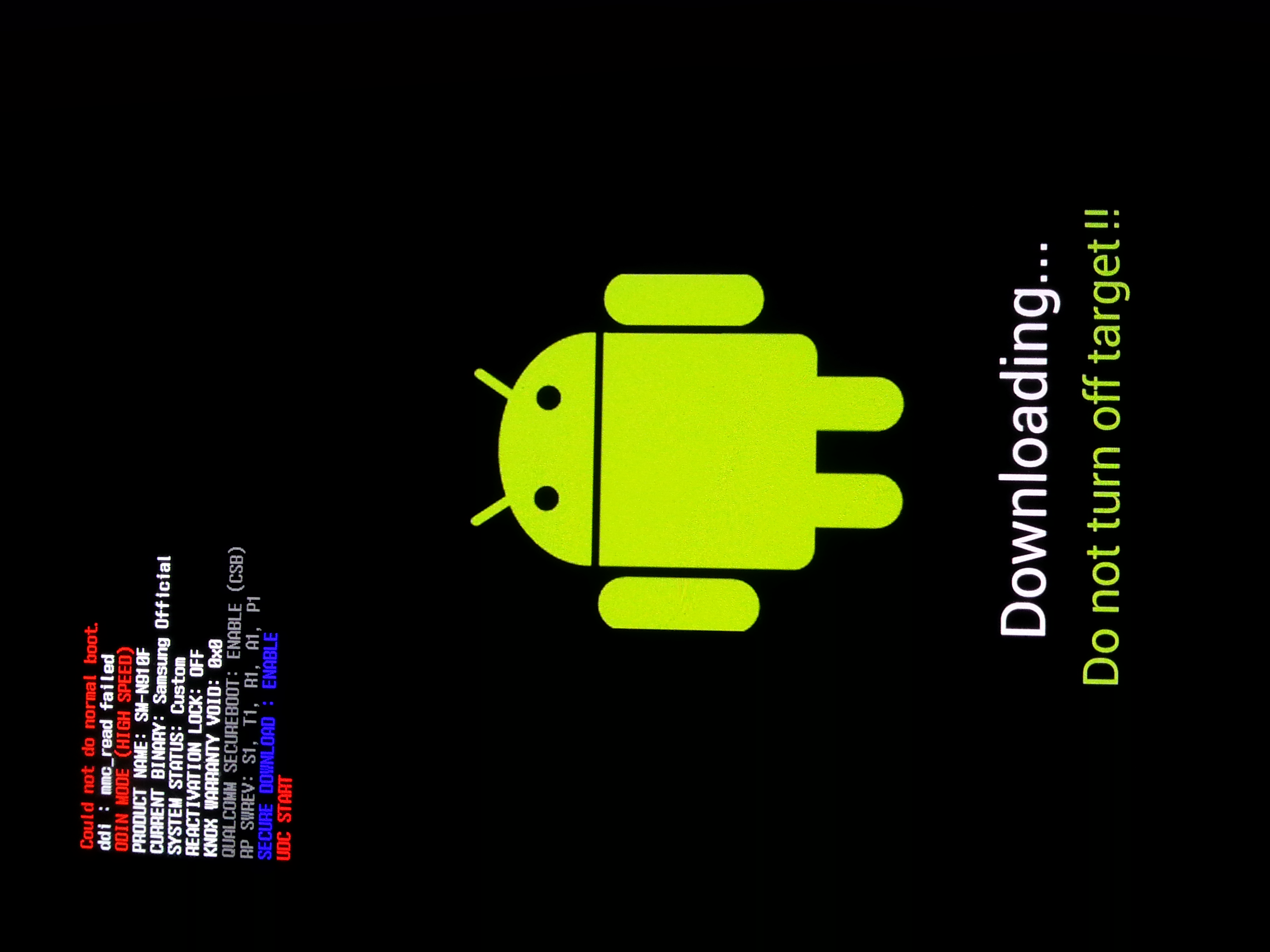

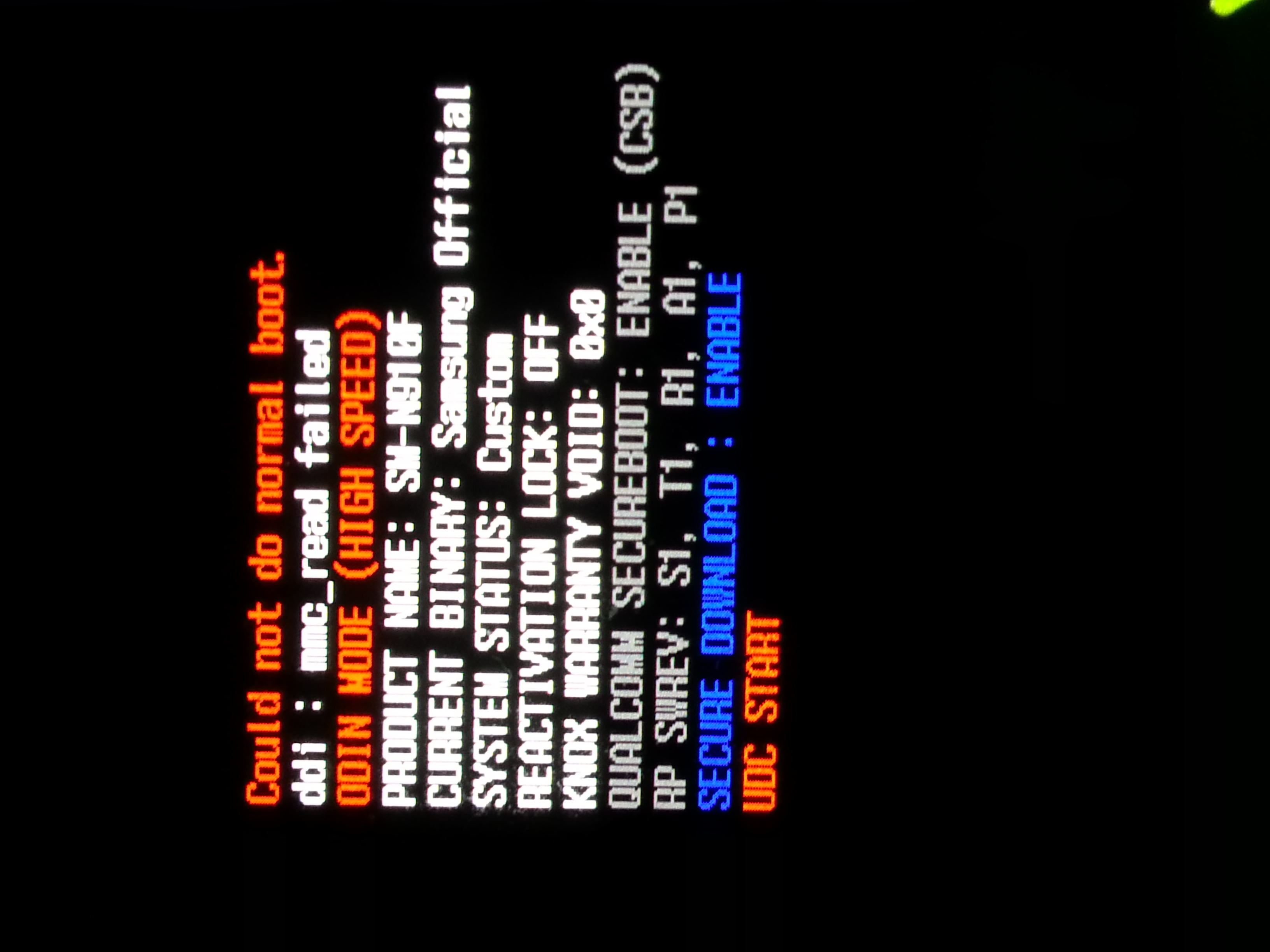

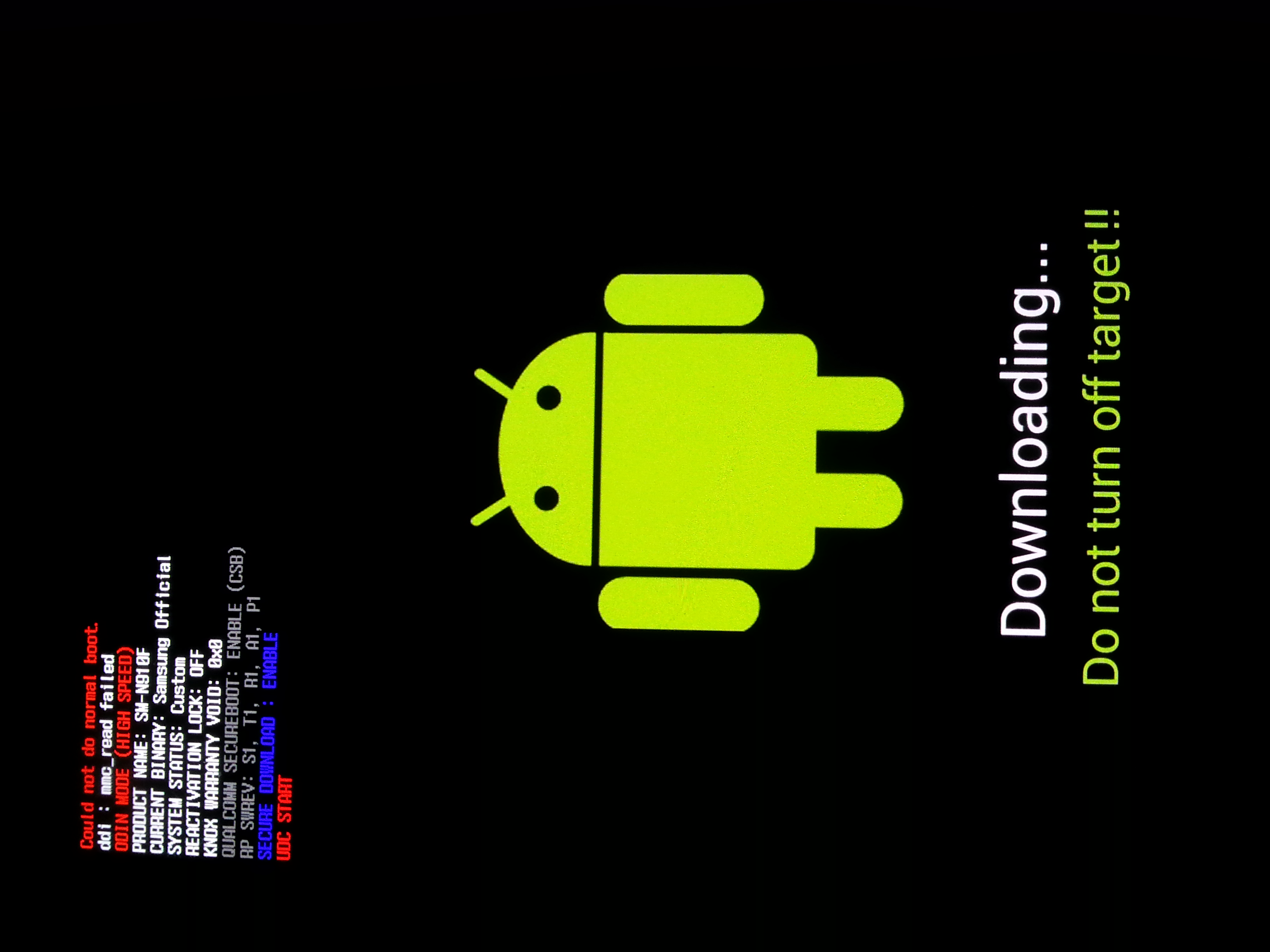

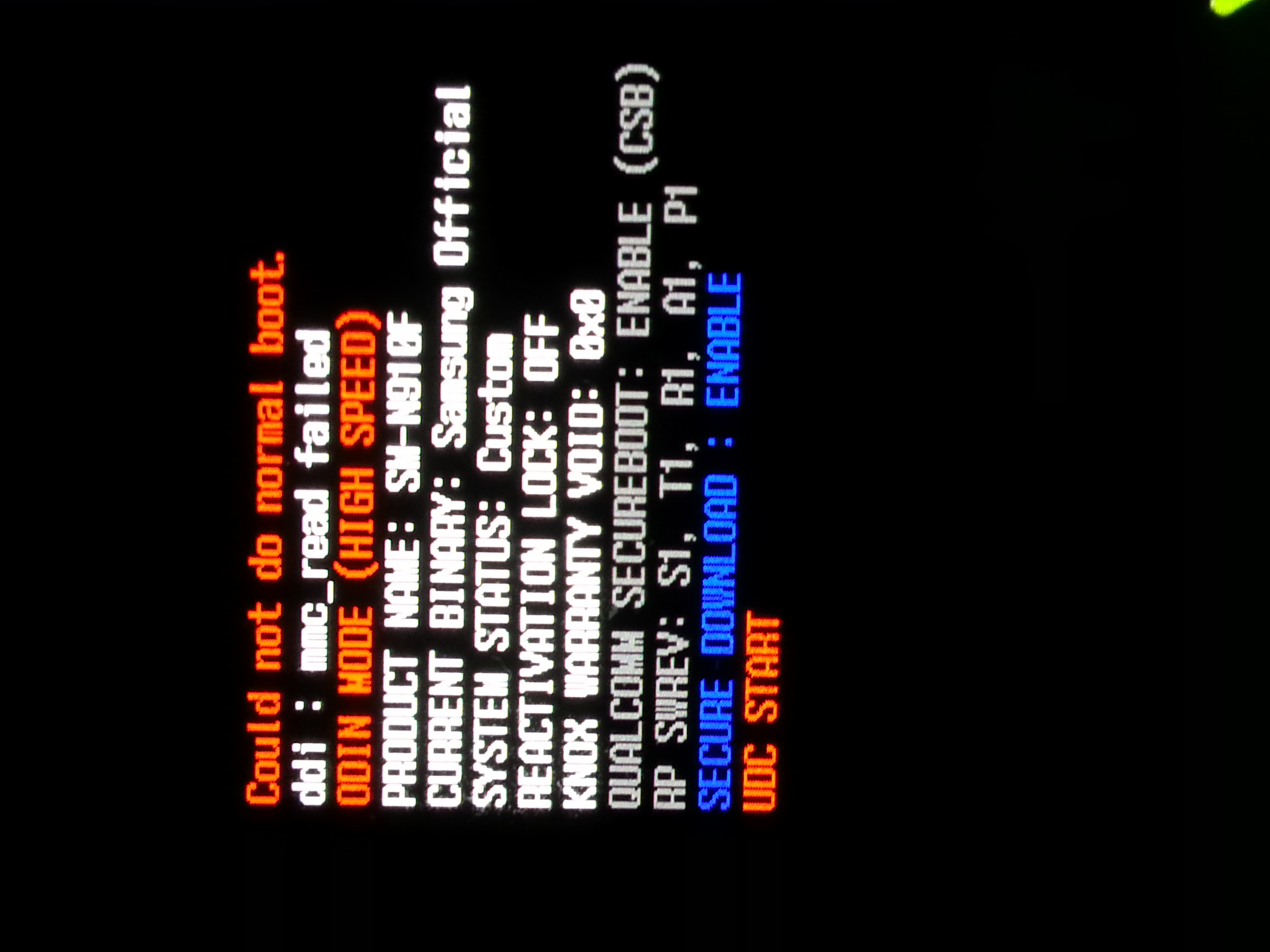

Da hab ich voller Hoffnung ein Update gesehen (ca. 300MB) und hoffe, dass dies die lästigen Hänger und Neustarts beheben würde, nur klappt es nicht mit der Installation. Sobald es neu starten will für die Installation schaltet es aus und reagiert dann einige Zeit nicht auf den Powerknopf. Gerade eben kam nach einem missglückten Startversuch wieder das, hab ich oft gesehen in letzter Zeit, weiss jemand was das ist? Das stand schon stundenlang da, scheint aber trotz Hinweis nichts runterzuladen...

Jup. Herzlichen Glückwunsch: Dein Handy hat kein bootfähiges Betriebssystem mehr.
Mein Tipp: Kies/SideSync anschmeissen und eine Notfall-Firmwarewiederherstellung machen.
Danke für den Tip. Kam jetzt nach den Factory/Reset wieder hoch, werde das nach dem ersten Einrichten mal tun.
Mogwai
Update: Da Kies keine Notfallwiederherstellung angezeigt hat hab ich ne normale Initialisierung gemacht. (nehme an, das ist das gleiche was ich mittels Hard-Reset vorhin jeweils gemacht hab?). Als die Daten runtergeladen waren hat sich das Handy ausgeschaltet und dann ging wieder nix mehr... Versuchs jetzt nochmal, vielleicht klappts beim zweiten Mal.
