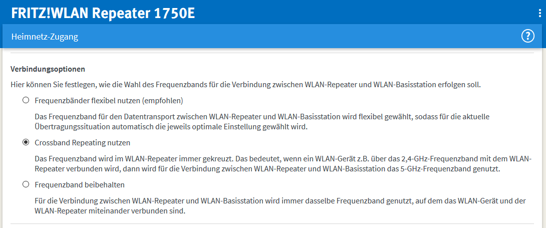

Ist denn der 1750 per Kabel mit dem unbekannten Router verbunden und stellt das Wlan des Routers bereit oder macht ein eigenes Netz? Evtl mal in den Verbindungseinstellungen was ändern?
