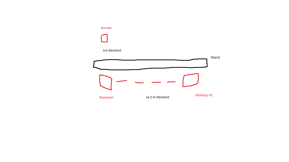

So, also wenn ich sage Kabel verlegen ist nicht möglich, dann ist es nicht möglich.
Ich habe mal ne amateurhafte Skizze beigefügt. Nein, Wand durchbohren ist keine Möglichkeit, da Mietswohnung.
Den Repeater habe ich noch von einer alten Wohnung. Dort selbe Situation. Kein Kabel verlegen möglich, bleibt also nur Wlan. Repeater geholt um WLAN von Router zu empfangen und dann per Kabel vom Repeater an den PC weiterzuleiten. JA ich weiß, nicht gut, aber einzige Möglichkeit.
Selbe Situation jetzt also auch.
Störquelle könnte also durchaus ne Möglichkeit sein. Warum tritt diese dann aber immer wieder jeden Tag zur selben Zeit auf und ansonsten gibt es keine Probleme?
also ist es kein repeater sondern quasi ein "wlan-brigde". pc-kabel-"repeater"-durch wand-routerwlan...
optimier die position dieser brücke. stell die mal in jede ecke des zimmers und beobachte.
