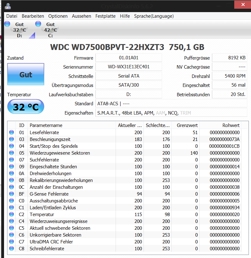

Dann habe ich mir mal CrystalDisk besorgt und getestet. Bei der SSD steht Gut 100% bei der HDD Gut.
Wie sind die werte?
Also muss es ja irgend was mit der Festplatte sein oder?

Die GPU bzw. CPU ist es nicht und auch die Festplatte ist in Ordnung.
