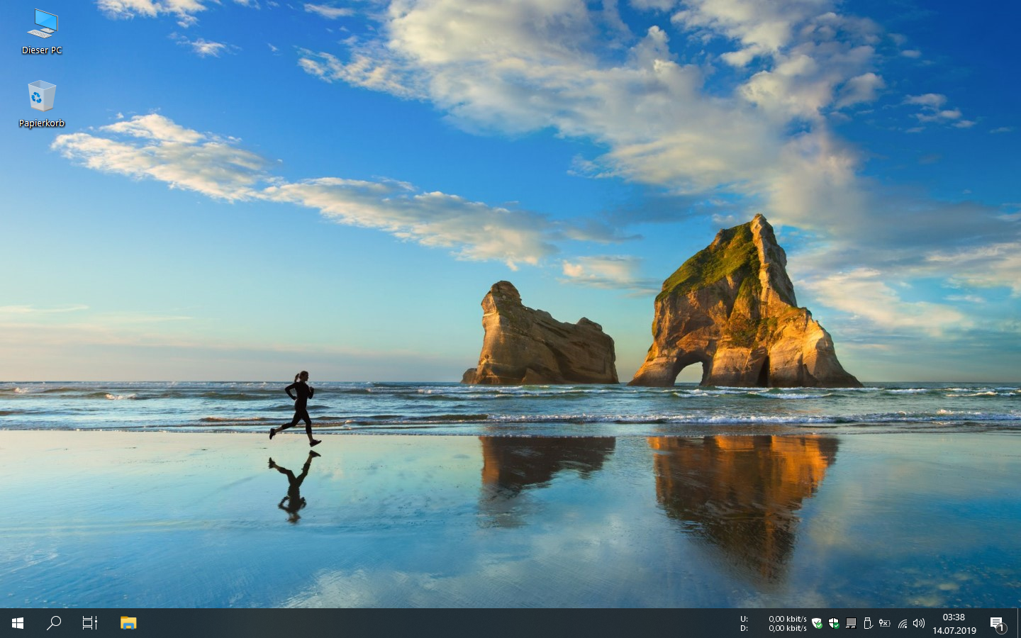

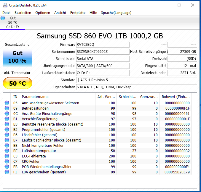

Hallo, ich hatte gerade ein großes Problem mit meinem Notebook und Windows 10.
Es fing an das das Display flackerte, die Symbole auf dem Desktop bekamen plötzlich einen schwarzen Hintergrund, dann fror das Notebook ein und ich es musste mit gedrückt gehaltenen Startknopf ausschalten.

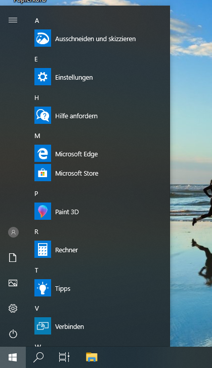

Nach dem wieder einschalten sind alle Daten und installierte Programme weg. Das Startmenü ist bis auf die Windows Sachen leer. Fast so als wenn Windows sich von alleine zurück gesetzt hätte. Dafür spricht auch die angezeigte Speicherbelegung der Partition, es sind gerade mal 36GB statt den vorigen bestimmt 120GB. Ich hatte erst die SSD in Verdacht, die scheint aber nicht das Problem zu sein.
Das Notebook hat eine Dual-Boot Installation, einmal meine private Win10 Installation und einmal eine die ich für Arbeiten verwende. Es ist aber nur die private Installation betroffen die auch abgeschmiert ist.
Ist das ein bekanntes Problem oder Bug von Win10 ? Und lässt sich da noch etwas machen oder sind die Daten alle weg ?

Mooorgääähnnn ... solch ein Problem hatte ich noch nicht.
Aber anhand des Bildes von CrystalDiskInfo, sehe ich dass die SSD zu heiß wird! Sie ist bei mir an einem PC 34°C
Normalweise ist sie auch etwas kühler, ist nur gerade auch sehr warm hier im Zimmer.
Ich sehe gerade, die Installation scheint völlig hinüber zu sein. Die verbliebenen Programme z.B. Taschenrechner, werden beim Aufruf ganz kurz angezeigt und stürzen dann ab.
Komischerweise sind im Ordner Programme & Programme x86, alle Programme die ich installiert hatte mit einem Ordner vertreten. Nur sind diese Ordner völlig leer.

Laut Samsung liegt die Betriebstemperatur bei 0-70 Grad die Ssd wird also mitnichten zu warm.
50 Grad ist durchaus eine Temperatur die ich nicht als ungewöhnlich ansehen würde in einem Notebook je nachdem wo die Platte verbaut ist.

SSD 45° HDD 30° Laptop Lenovo Legion Y540-17IRH

vermute hier ein temp. Profil, wird auch gerne übersehen dass dann die Daten sozusagen weg sind.
Wenn die Leute nur mal genau hinsehen würden oder Tools einsetzen, die die echten Daten der Platte so anzeigen wie sie gespeichert sind, der Explorer macht das nur mit Nachdruck und dann auch nicht sauber (C:\Benutzer statt C:\Users z.B.)
Reaktionen: Terrier
Sieht für mich auch nach einem temporären Profil aus.
Die Frage ist warum das geschrieben wurde, das passiert eigentlich nur wenn Windows bei der Anmeldung nicht auf die Profildaten zugreifen kann... welches möglicherweise für ein Problem mit der SSD sprechen würde.

Die SSD ist übrigens nicht zu heiß, 50°C ist unkritisch.

Dieser Satz spricht eigentlich gegen die Temporäres-Profil-Theorie:
