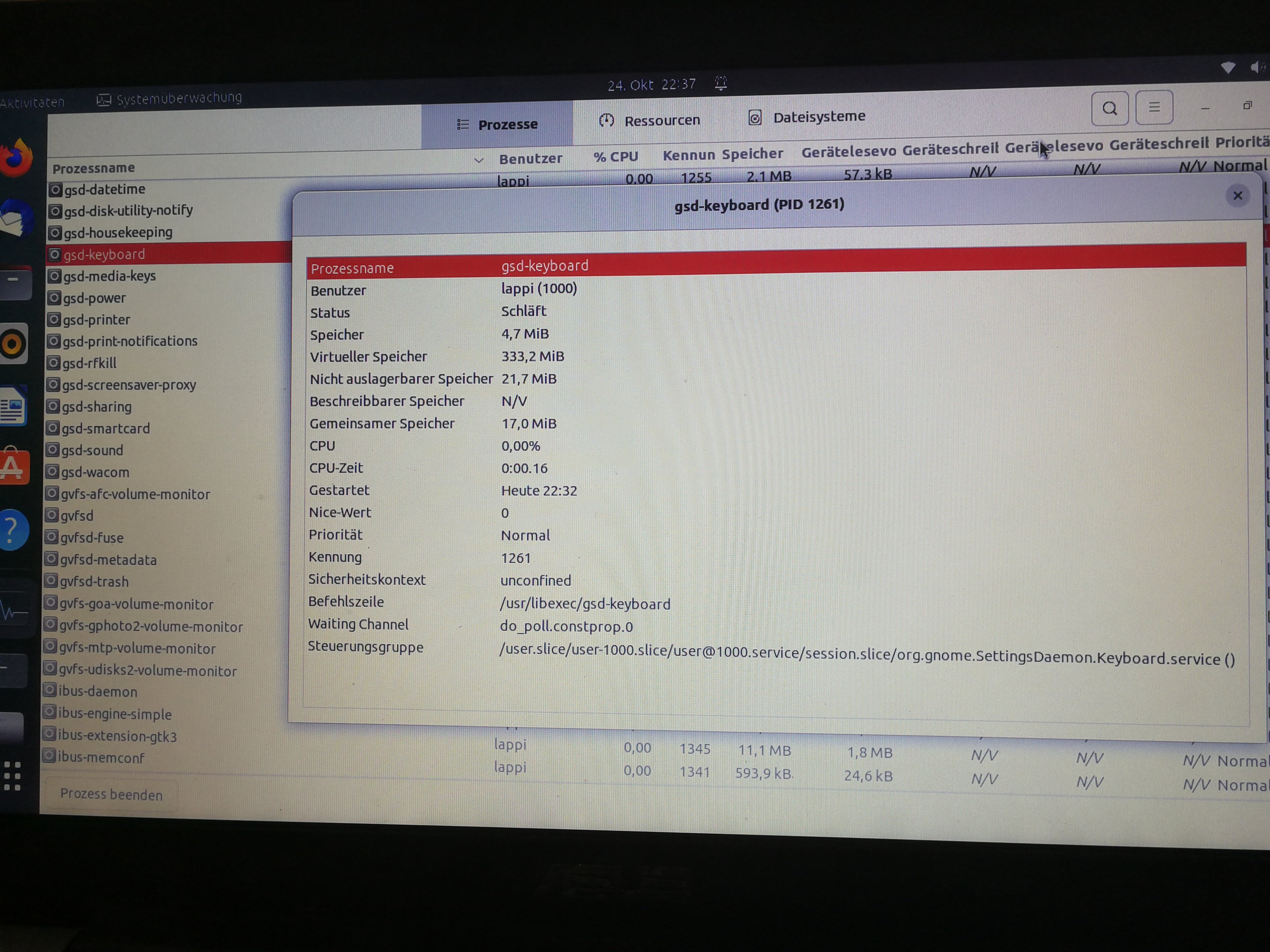

Im Linux Ressourcen Monitor habe ich auch noch einige Werte gefunden, nur kann ich sie nicht deuten !
Vielleicht kann man hier etwas erkennen, oder wenn noch jemand eine Idee hat was ich noch versuchen könnte. Eine Externe Tastatur über USB funktioniert problemlos

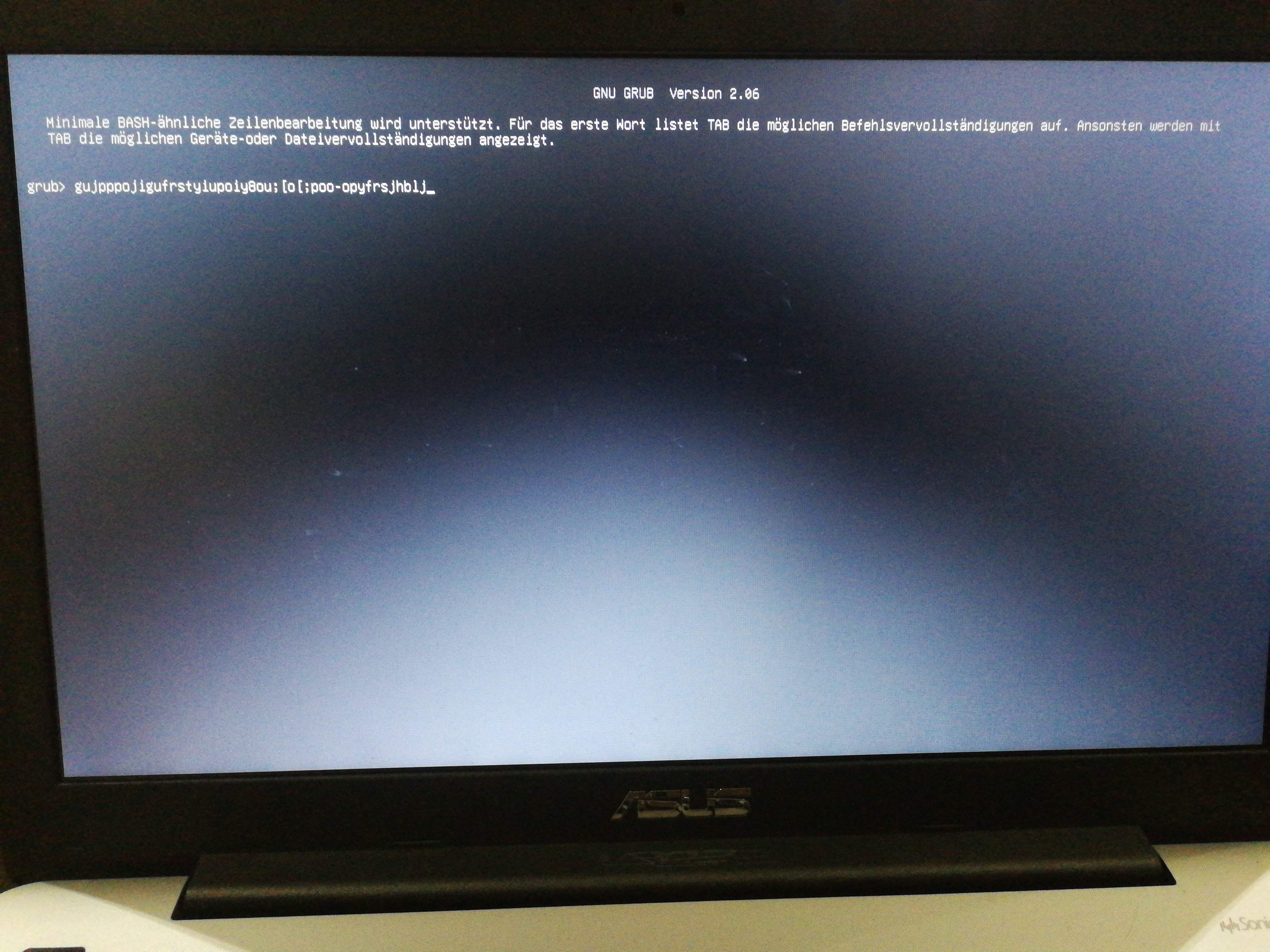

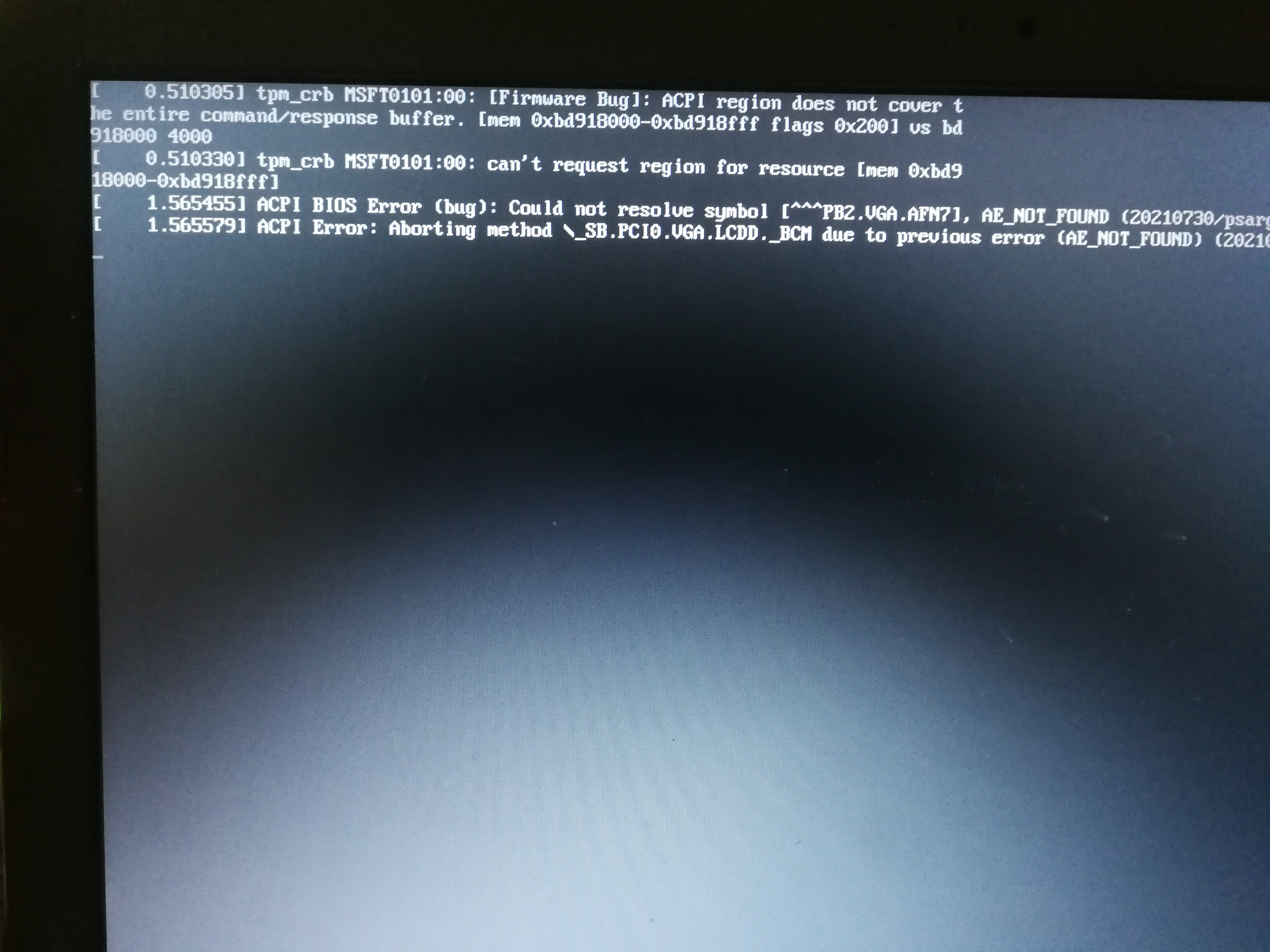

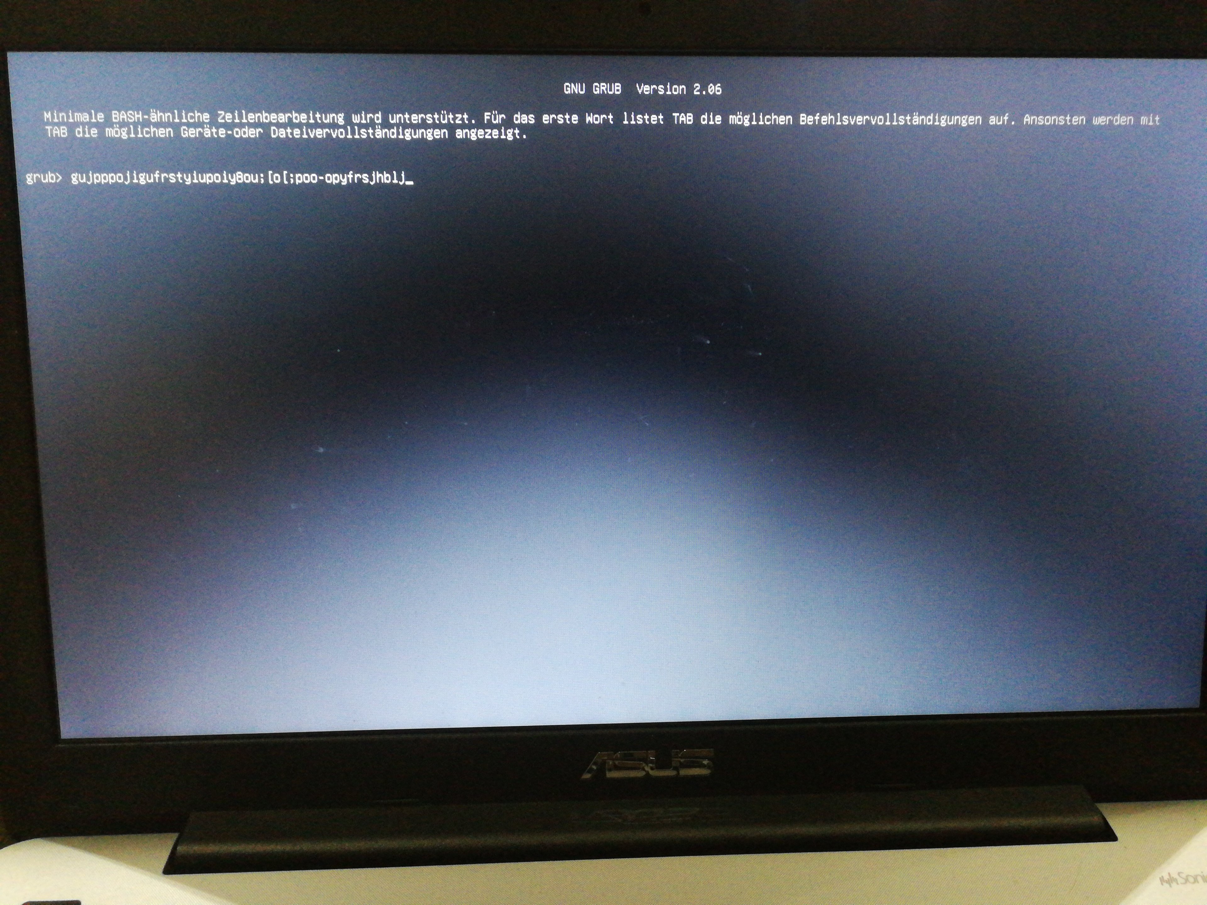

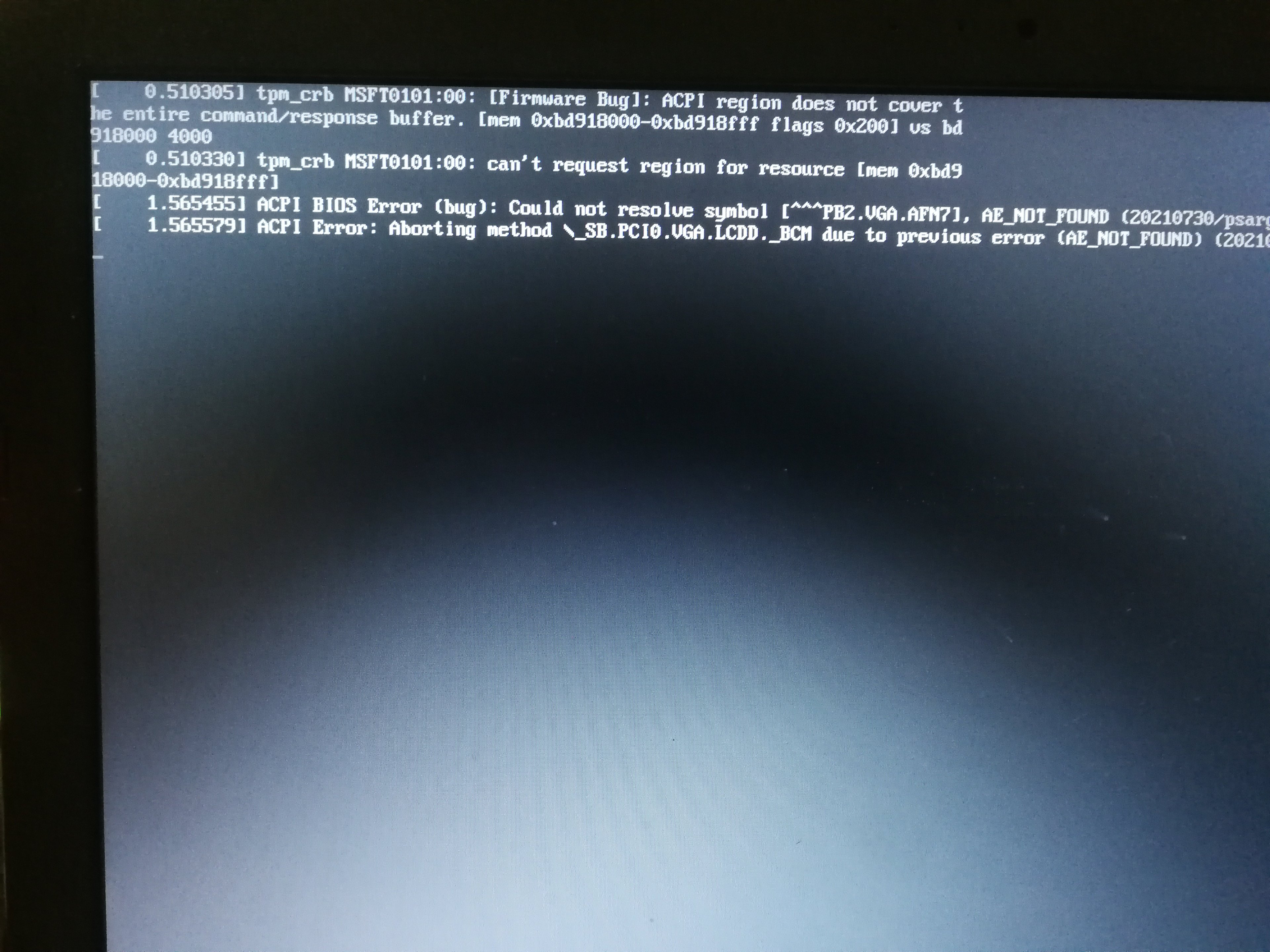

Im Bios und im Dos Modus funktioniert die interne Tastatur. Das eine Bild ist nur der Bootvorgang abfotografiert, weil da Error steht wollte ich das gezeigt haben. Wie komme ich in den Dos Modus,! ich habe einen Linux Bootmanager drauf, wenn der beim Einschalten die Systeme zur Auswahl gibt, drücke ich Esc dann bin ich im Dos Modus und die interne Tastatur funktioniert einwandfrei, hier noch ein Bild, habe Wahllos mit der internen Tastatur herumgetippt, seltsam aber wahr
Oh, schon wieder was gelernt. Aber hier im GRUB funktioniert die interne Tastatur, hat schon jemand eine Idee was es sein könnte ?? Ach was ich vergessen habe, wenn ich im Win10, im Google Suchleiste mit der Internen Tastatur herum tippe, erscheinen 2-3 min später einige Buchstaben nacheinander. Das hilft vielleicht auch weiter.
