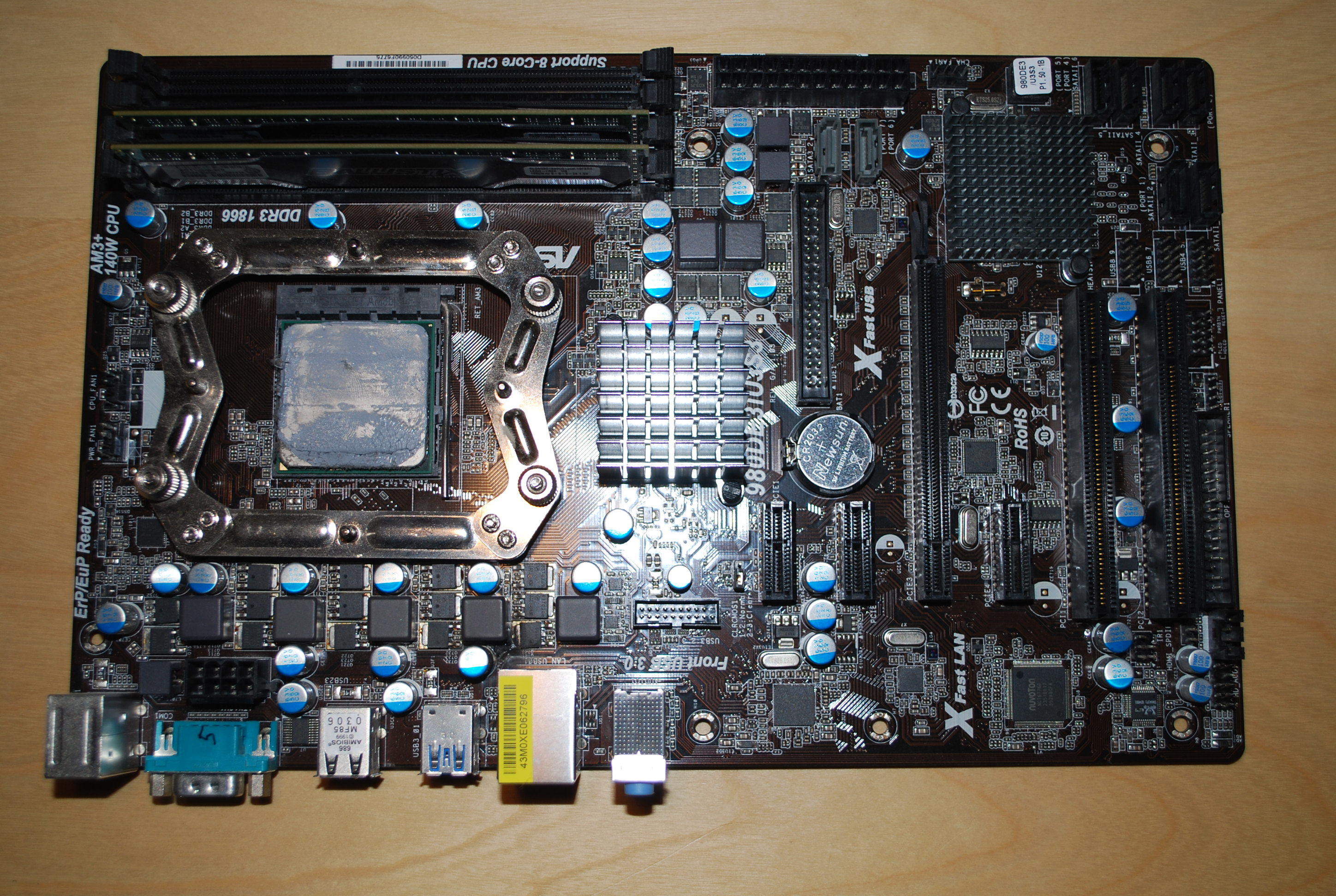

So, heute habe ich genauer nachgeschaut. Beim Ausbau des Netzteils ist direkt aufgefallen, dass es doch normal riecht und dass der Geruch eindeutig vom Mainboard kommt.

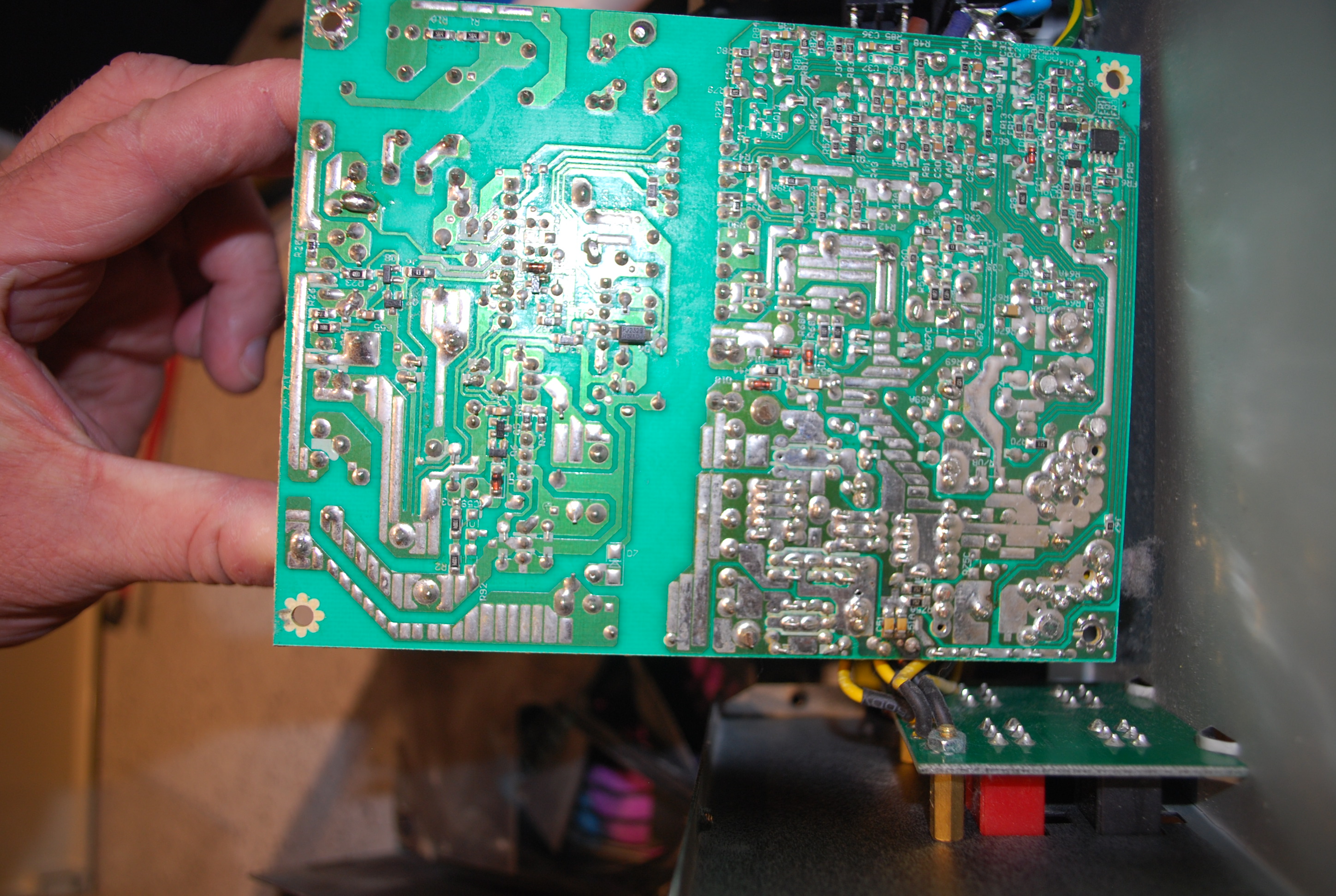

Hier die Rückseite des Netzteils. Auf der Vorderseite sieht nichts verbrannt aus.

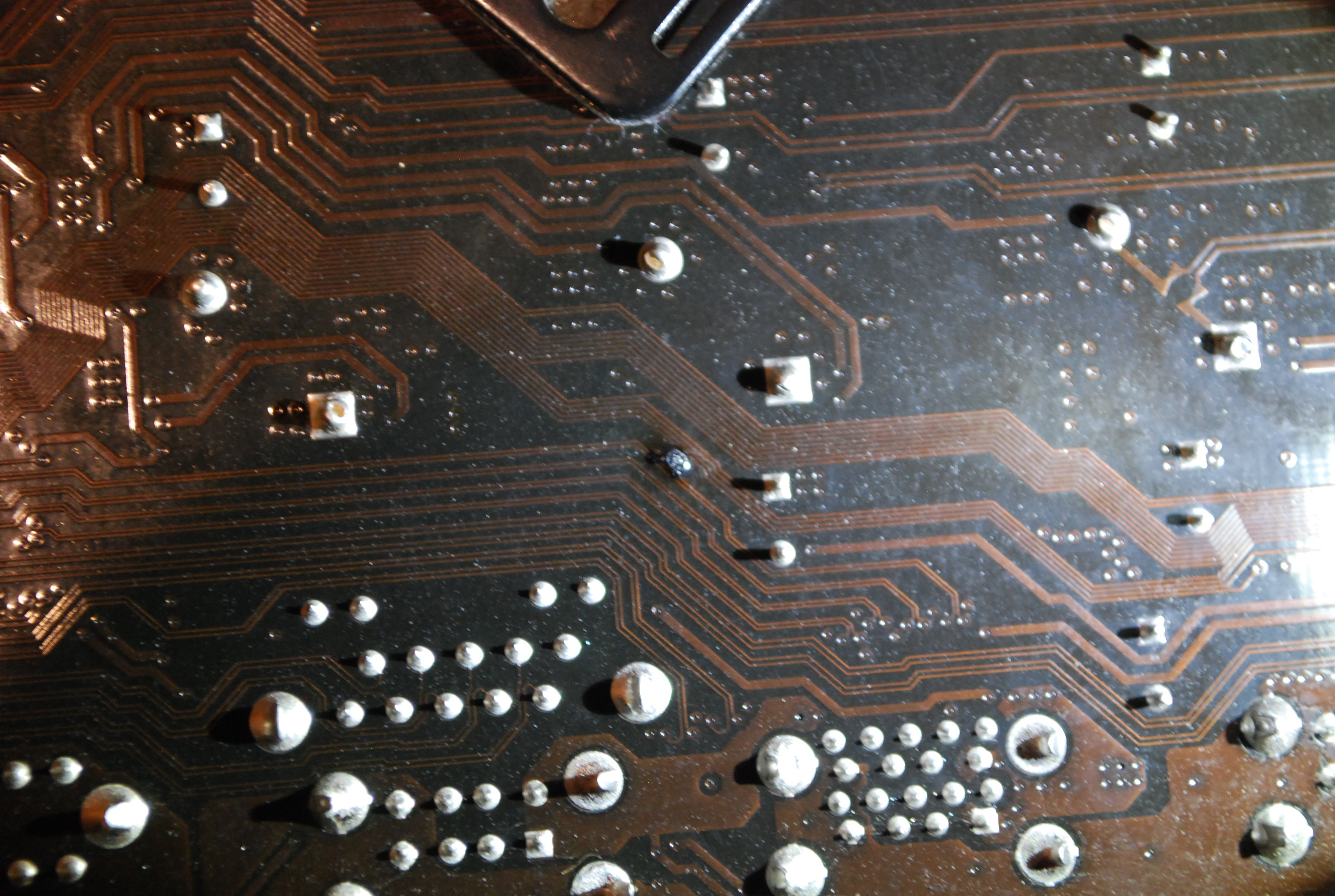

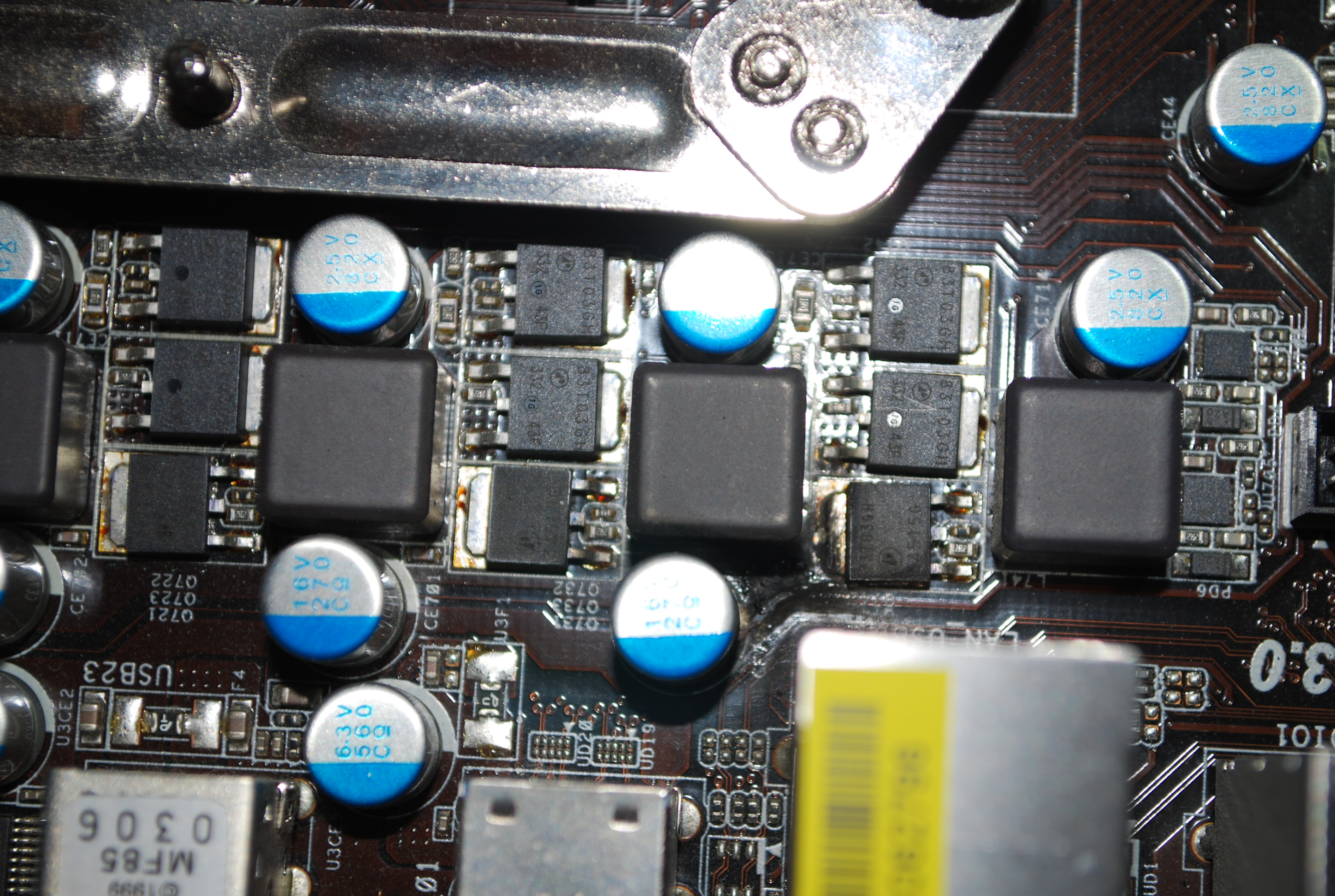

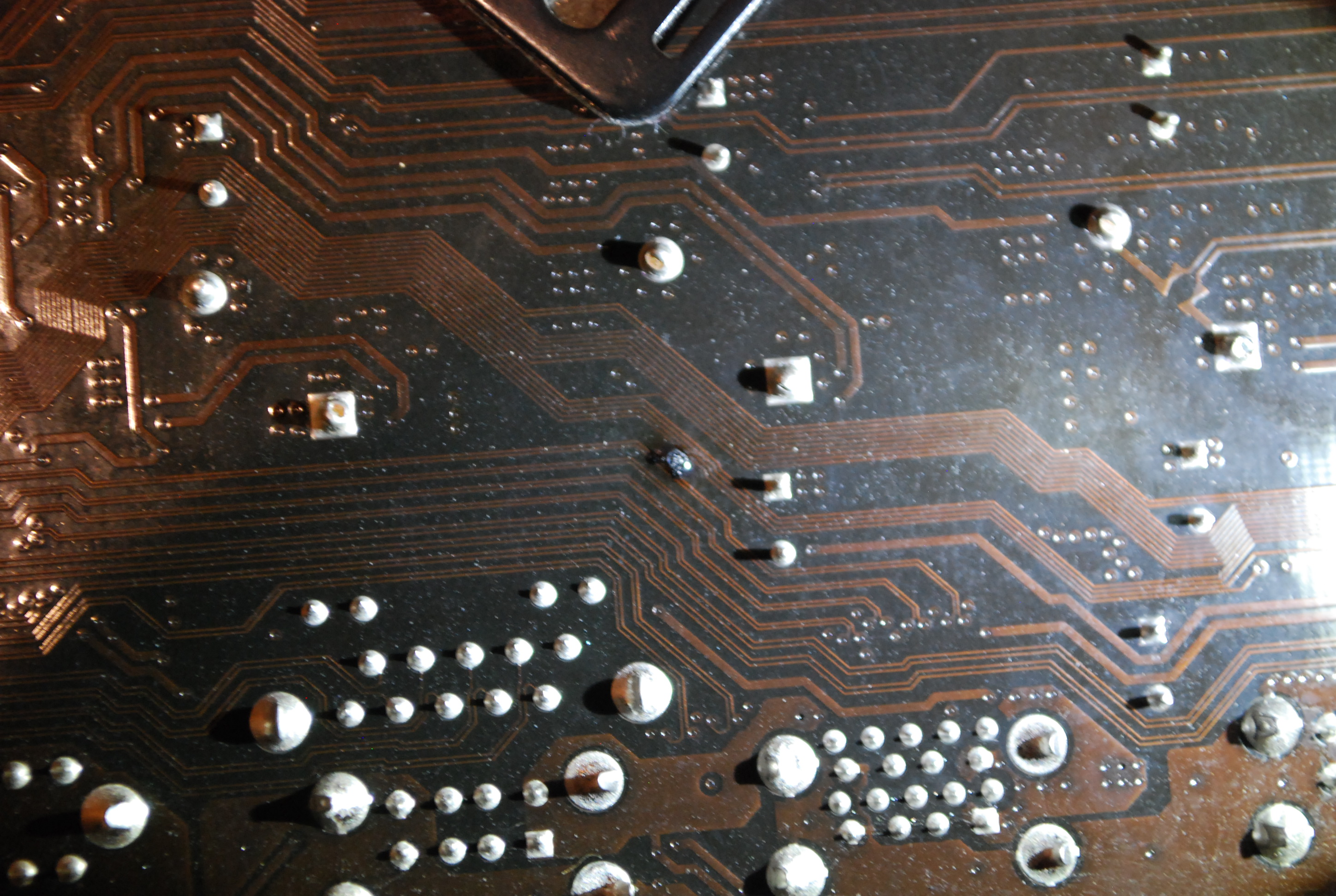

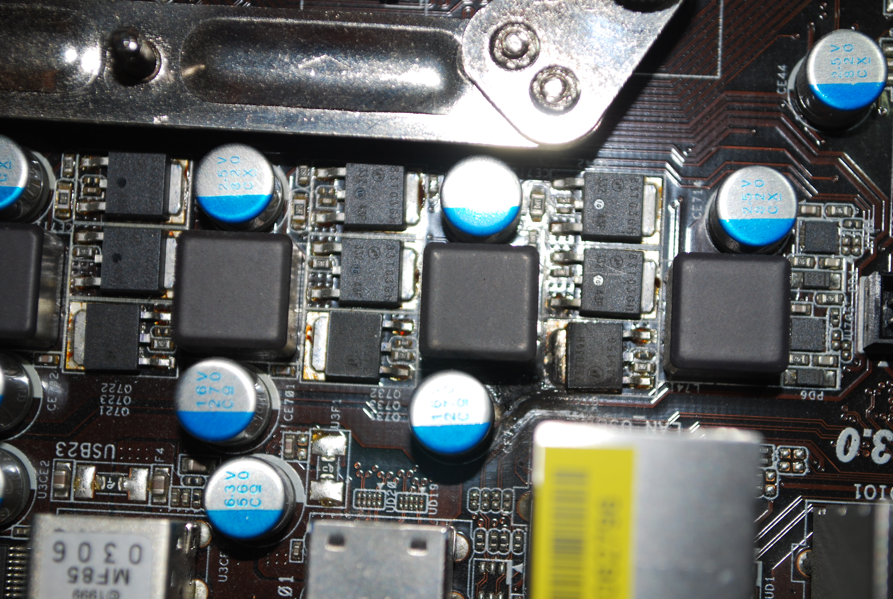

Auf dem Mainboard habe ich eine verbrannte Stelle gefunden, von welcher auch der verbrannte Geruch kommt.
Hier die Vorderseite
Und hier die Rückseite
Der Rest sieht sauber aus und es riecht auch nichts.
Ich hoffe die Bilder sind genau genug. Bei Bedarf kann ich gerne mehr Bilder erstellen.

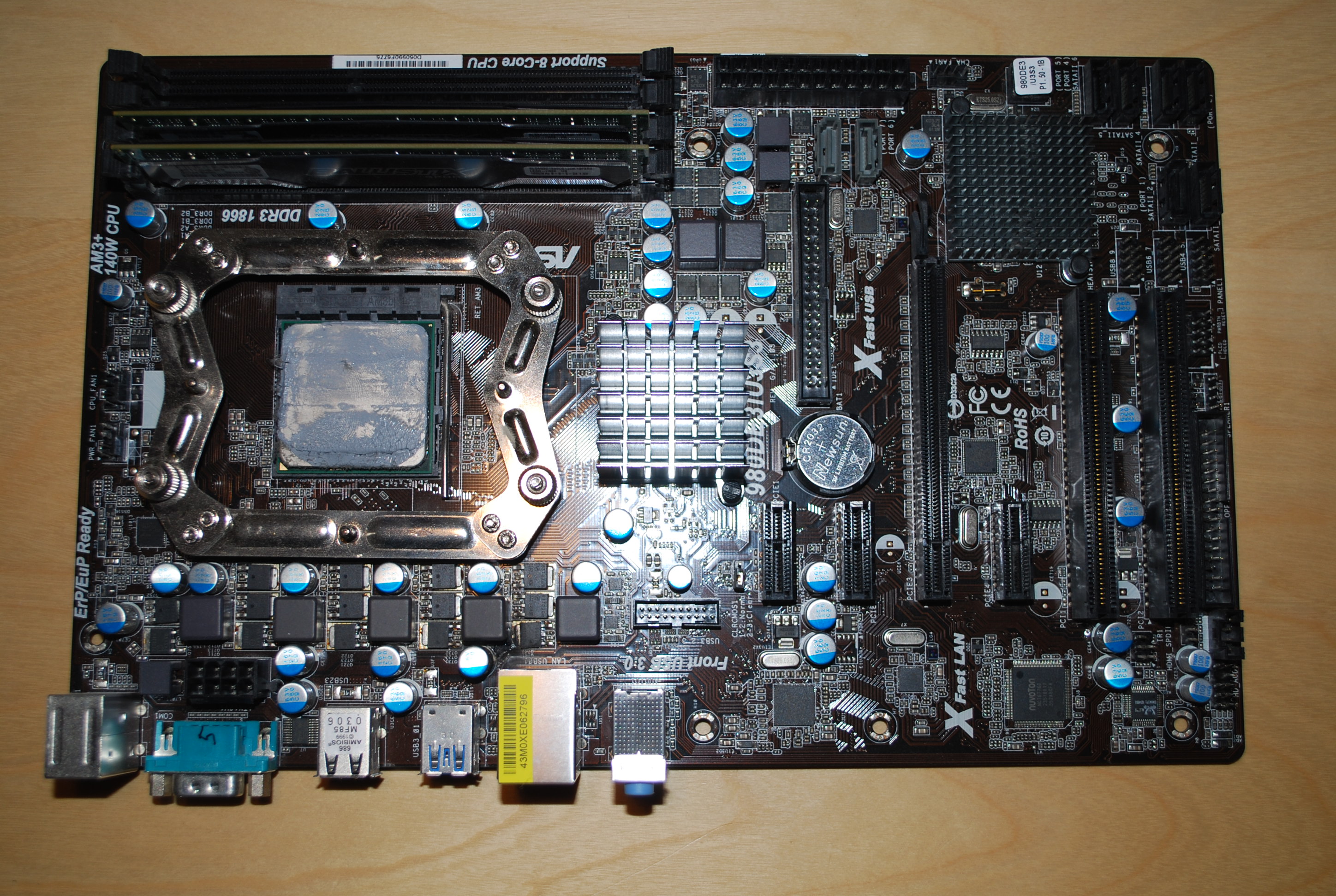

bitte noch ein Bild vom gesamten Mainboard, damit man sieht wo das nun genau ist
aber das MB muss natürlich ausgetauscht werden
Direkt an den Spannungswandlern.
Das Mainboard auf alle Fälle tauschen. 100% lässt sich bei der Lage des Fehleres das Netzteil leider nicht ausschließen. Ich würde es aber nicht mehr benutzen, nachdem du es auseinander gebaut hast sowieso nicht. Dachte eigentlich nur an Bilder vom Mainboard und nicht, dass du das NT gleich mitzerlegst
