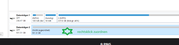

Ponderosa schrieb:
Gut, jetzt bei Stern rechtsklick zuordnen.
das ist grad der stand

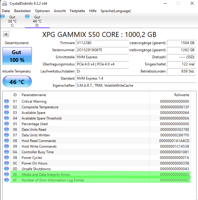

LiniXXus schrieb:
Dann ist die SSD defekt.
Schreib den Händler an und berichte davon.
Du kannst auch ein Screenshot mit CD Info mit beilegen. Denn da werden in der Tat Fehler mit aufgelistet.

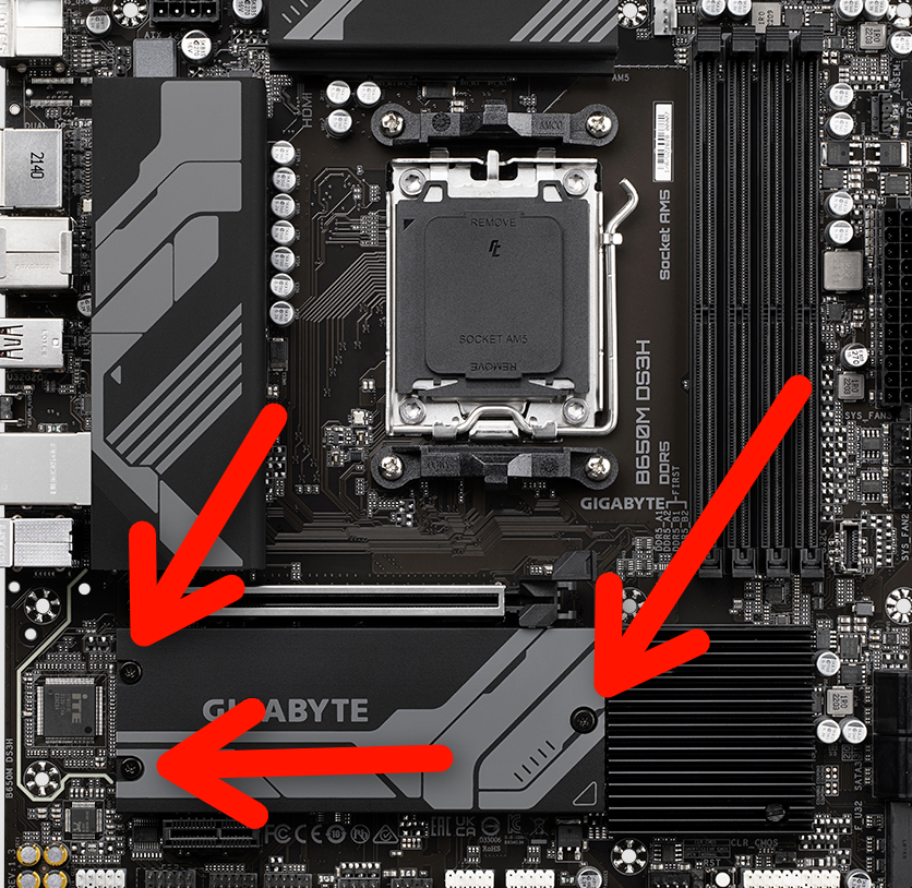

Wie baust du die SSD aus?​
1. Grafikkarte ausbauen
2. Diese drei Schrauben lösen.
3. Nimm den Kühler ab, die SSD wird ggf. durch den Wärmeleitpad etwas kleben. Wird aber trotzdem sich abnnehmen lassen.
4. Die SSD wird vermutlich oben drin befinden.
5. Links ist eine kleine Schraube, die wird dazu gelöst. Manchmal muss man die Schraube dazu nicht lösen, weil da einfach eine kleine Verriegelung vorhanden ist, die nur weggedreht wird.
Danach kannst du die SSD einfach aus dem Slot entnehmen.
Das Einbauen einer neuen SSD verläuft in umgekehrter Reihenfolge.
Theoretisch kannst du noch eine PCIe SSD noch mit einbauen, sind ja zwei Slots dazu vorhanden.

Noch was, falls du mal eine zweite SSD einbauen möchtest, wird im Maiboard Karton sich eine winzig kleine Schraube befinden, womit die SSD links festgeschraubt wird. Die liegt oft immer im Lieferumfang im Karton mit bei.

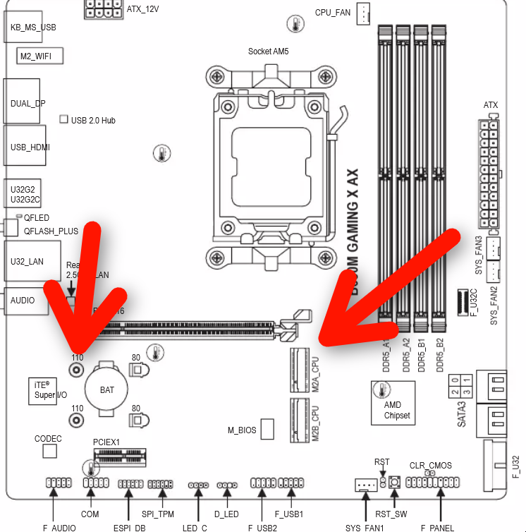

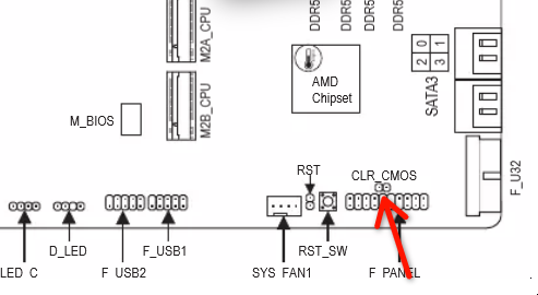

Noch ein kleiner Tipp... falls es mal heißt, das Bios zurückzusetzen.
Manchmal kann es sinnvoll sein, Einstellungen im Bios zurückzusetzen und dann rät man zu einem Cmos Clear.
Hierzu wird zunächst der Netzstecker vom Netzteil abgezogen und dann ein paar mal den Einschaltknopf am Gehäuse drücken. Dadurch entlädt sich die Restspannung. Dann nimmt man einen Schraubendreher und diese zwei kleine Pins laut der Skizze werden für ein paar Sekunden überbrückt.
An der Bios Version passiert nichts, die bleibt erhalten.
Nur eigene Einstellungen werden auf Default gesetzt.
Habe ich noch mit anmerken wollen, weil ich zufällig die Skizze dazu vor mir liegen hatte.
(Batterie sitzt unter dem SSD-Kühler und ist so nicht gut erreichbar. Zudem ist es über die Pins ehe besser.)

LiniXXus schrieb:
Lässt sich nicht deaktivieren.
Mit einer SATA SSD geht es manchmal, je nach Mainboard.
genau so habe ich es gestern gemacht mit dem schraubenzieher. wiegsagt durch diese ganze konversation mit euch und das was ich gemacht habe, ich habe tatsächlich was gelernt und das ist was feines

@Crapone999
Ich würde jetzt, Windows gestartet von der SSD, nun Crystal Disk Info installieren, und die Werte der NVMe, insofern zugreifbar, in eine Datei als Screenshot sichern und dem Händler zusenden als Beweis, daß sie defekt ist.
Jetzt hoffe ich für Dich nur, daß es das auch war, und nicht ein Defekt des Mainboards oder Netzteils vorliegt, was Dir Deine Komponenten permanent schrottet.
