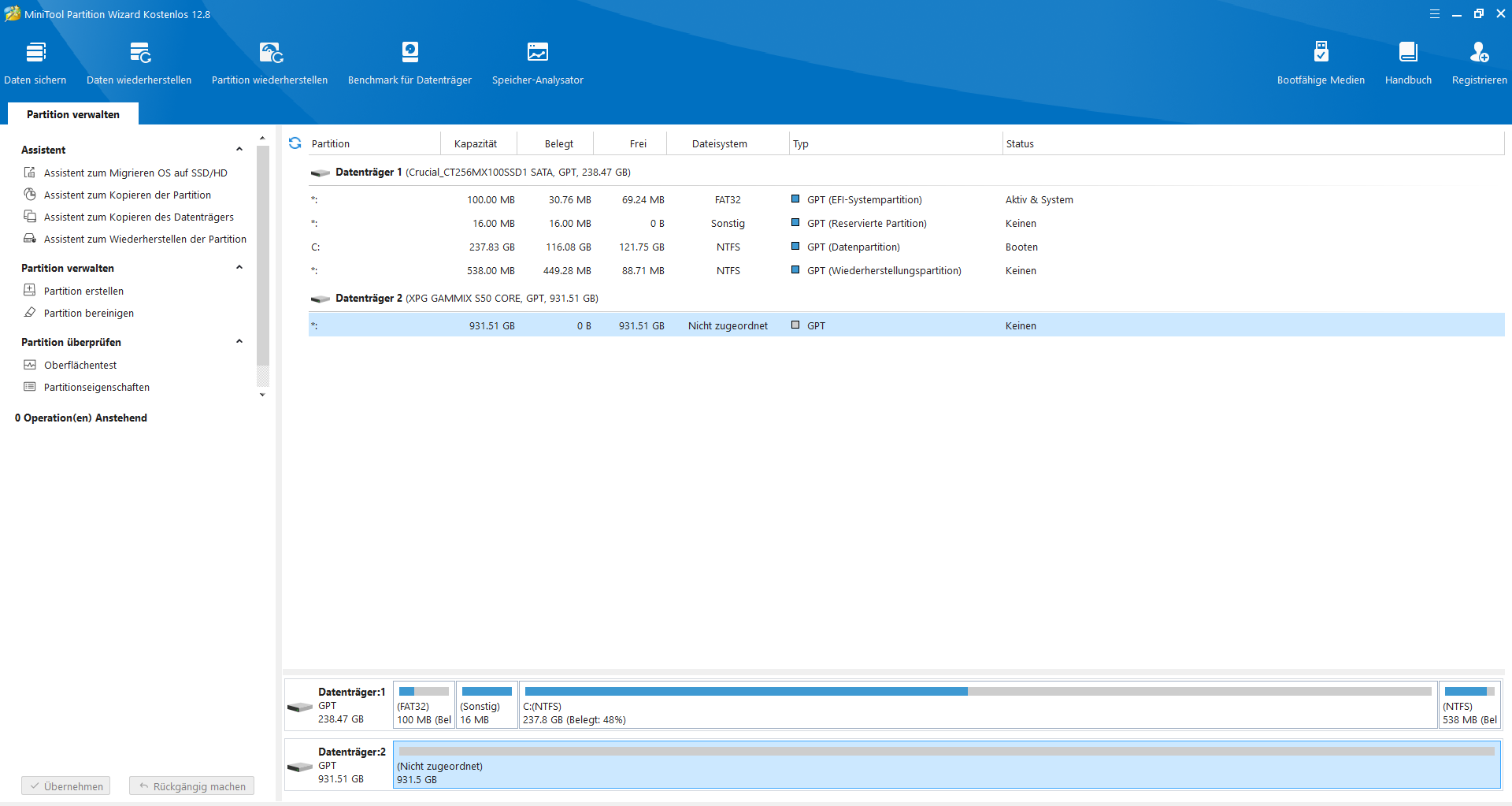

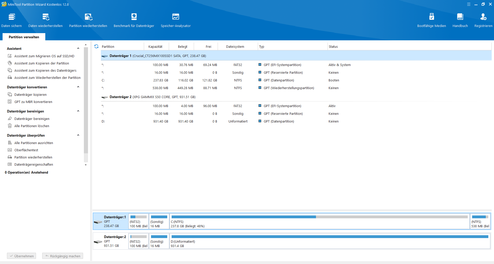

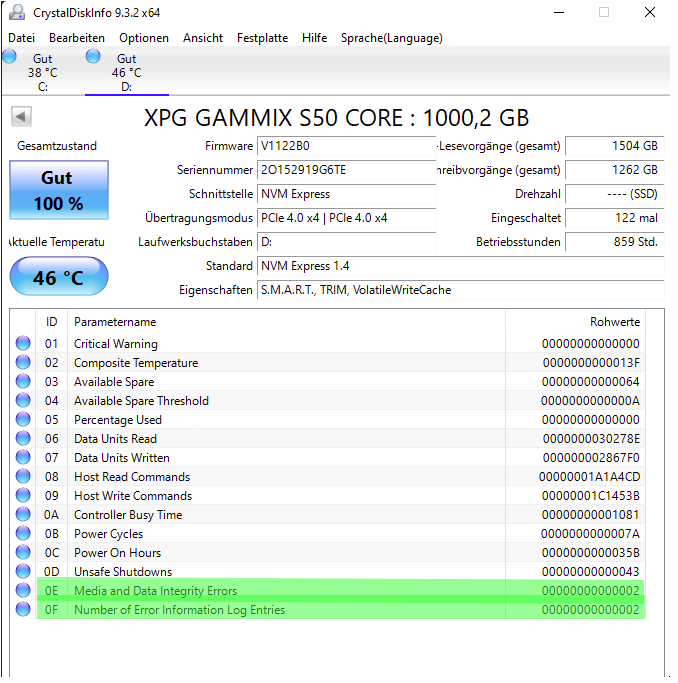

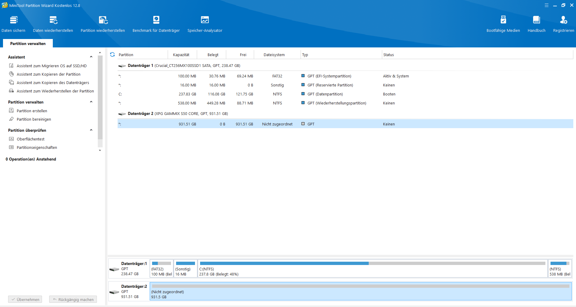

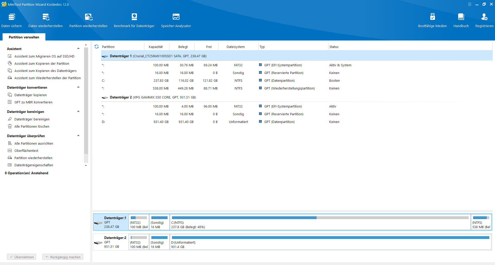

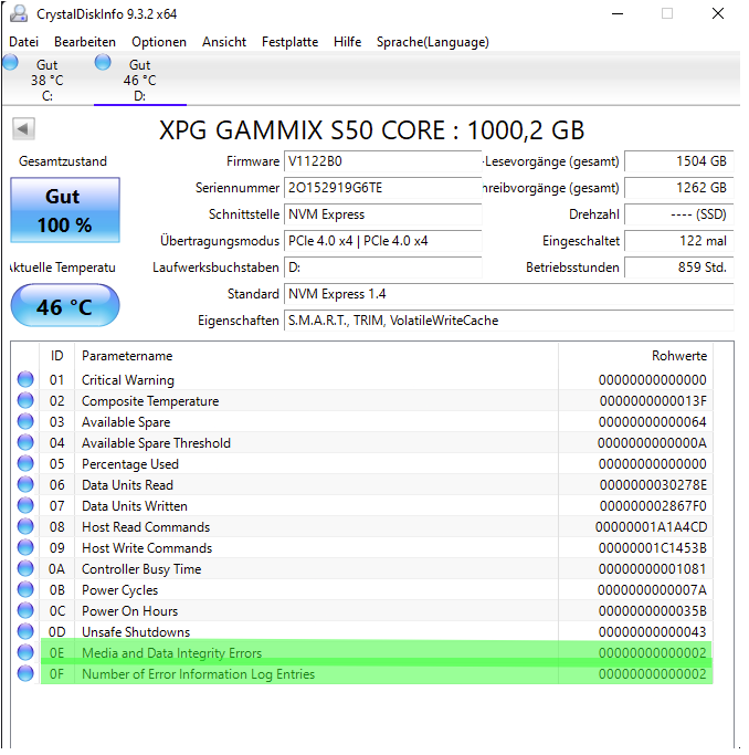

Deshalb ist auch eine detaillierte Fehlerbeschreibung wichtig und auch der Screenshot, wo ich diese zwei Fehler mit markiert habe, könnte helfen.
Wobei die Fehler mit CrystalDiskInfo sind @Blende Up aufgefallen, ich hatte sie sogar übersehen. :D

das ist ungefähr so wie ich die email verschicken würde :
am samstag als ich den rechner starten wollte sind beim booten ständig bluescreens aufgetaucht. Ich konnte gar nicht mehr in windows booten.
dann habe ich mir einen win 11 stick mit dem mediacreation tool von windows gemacht um das windows neu auf zu setzen.
dann habe ich setup gestartet, ganz normal die partitionen gelöscht und die festplatte ausgewählt. nach ca 1min kam diese fehlermeldung :
eine partiton auf dem datenträger 0 konnte nicht formatiert werden. der fehlher ist beim vorbereiten der für die installation ausgewählten partition aufgetreten. Fehlercode 0x80070001
da ich noch meine alte sata ssd hatte, habe ich sie angeschloßen um zu gucken ob die festplatte kaputt ist. bei meiner alten festplatte läuft alles ganz normal.
ok dann habe ich crystaldiskinfo und MiniTool Partition Wizard istalliert um die adata zu überprüfen und dabei kamen die screenshots zustande.
bei dem MiniTool Partition Wizard kam raus das die festplatte angeblich funktioniert und bei crystaldiskinfo kam raus das da fehler sind.
daraufhin habe ich die festplatte mit MiniTool Partition Wizard formatiert und meine alte sata ssd kurz abgebaut um zu schauen ob es doch jetzt funktioniert. was leider nicht der fall gewesen ist weil die gleiche fehlermeldung kam.
naja wie auch immer die festplatte ist kaputt und ich bitte sie das sie mir eine funktionstüchtige zu schicken.
gruss
