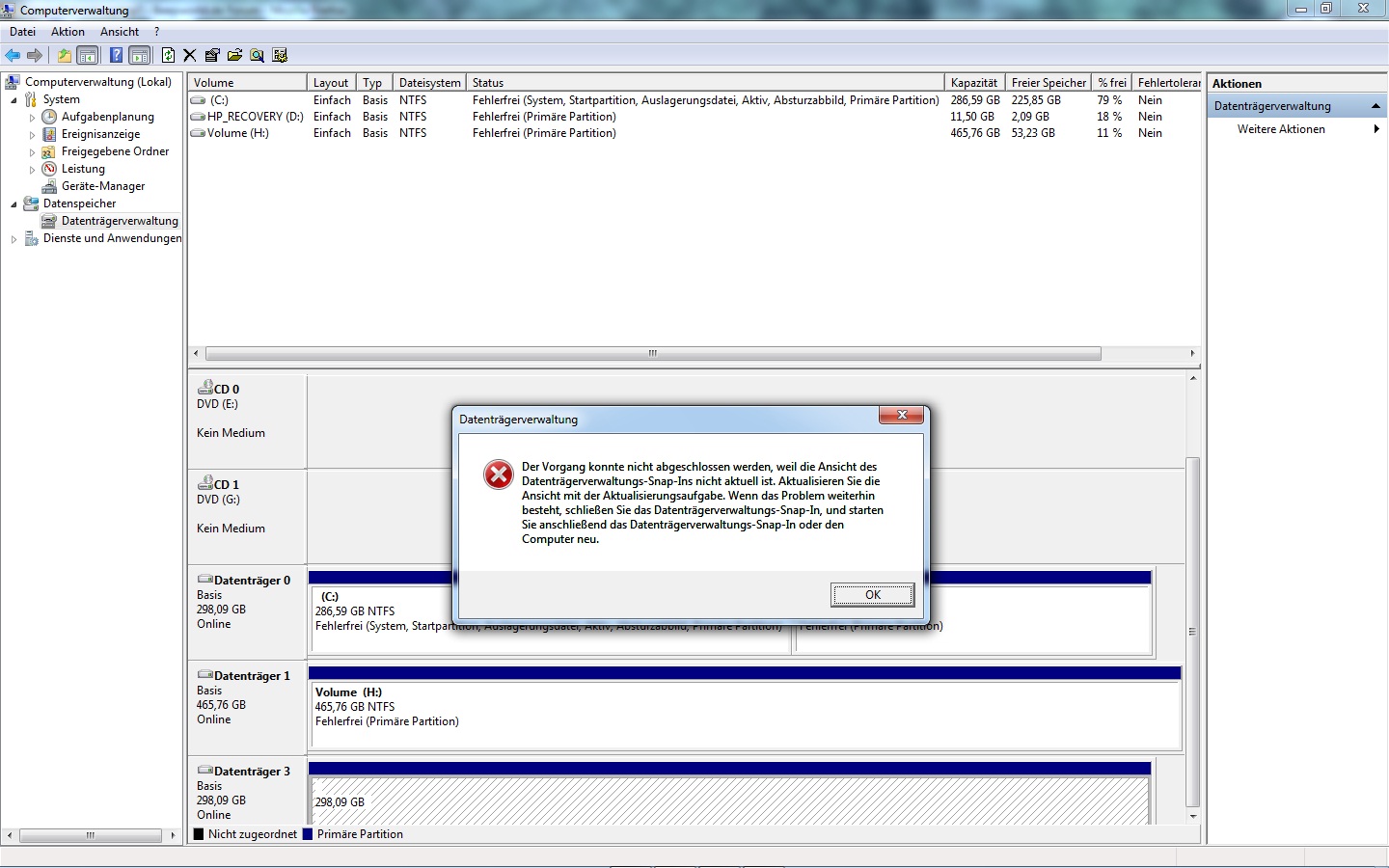

Bin mal wieder auf Eure Hilfe angewiesen. Mein Notebook erkennt die Externe Festplatte nicht. Mein Desktop PC erkennt sie aber problemlos. Auf beiden ist Windows 7
Ist die HDD schon formatiert/Daten drauf ?
Läuft das Notebook mit Akku oder ist am Netz ?
2,5" oder 3,5" externe HDD mit Netzteil ?
Ist formatiert auch Daten sind drauf. 2,5" USB Seagate ohne Netzteil.
Versuch mal 2USB Ports zur Stromversorgung zu nutzen !
Sollte ja ein Y-USB-Kabel sein.
Ist kein Y-Kabel. Mein Desktop-PC (Pentium 4 mit Windows 7)erkennt sie ja problemlos. Ich hatte auch schon mit dem die Festplatte formatirt in der Hoffnung das Problem zu lösen. Formatieren Daten wieder rauf alles super mit dem Desktop-PC, nur mein Notebook will nicht.
Wie geasgt, Notebooks haben bei Strom hungrigen USB Geräten das Problem das sie teilweise nicht funktioniern, daher haben externe 2,5" Platten immer ein Y-USB-Kabel.
Die Power von 2 Notebook USB Ports reicht dann, aber eben nicht von einem.
Desktop PC's haben mit sowas keine Probleme.
Habe das Problem durch einen kleinen Zufall gelöst!
Irgendwie kam mir der Gedanke, dass mit dem USB-Treiber was nicht stimmen könnte. Also Gerätemanager geöffnet und USB Treiber deinstalliert, Neustart und alles im Lot. Nun wird die Festplatte erkannt und kann gelesen werden.
