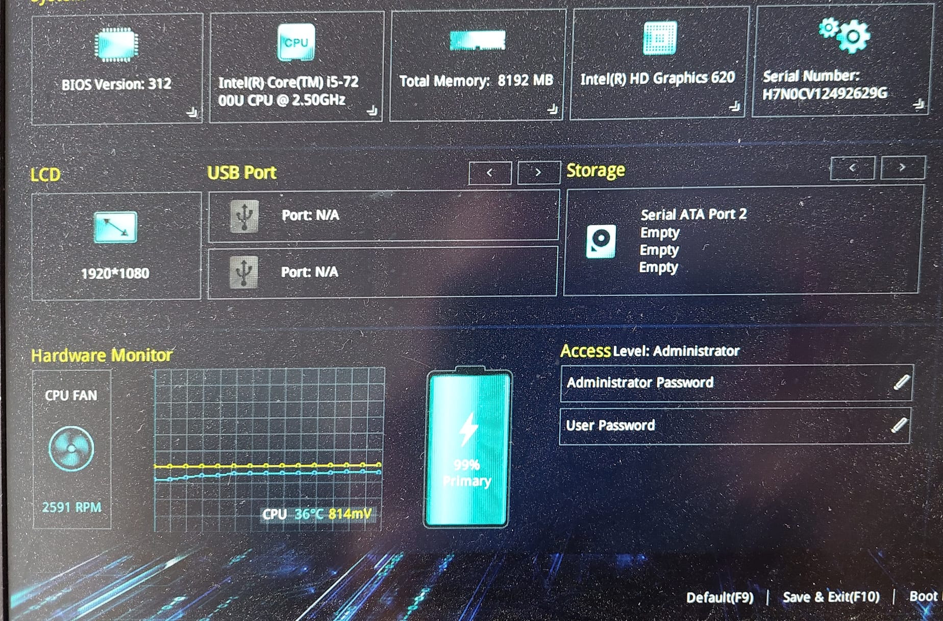

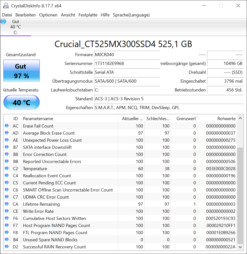

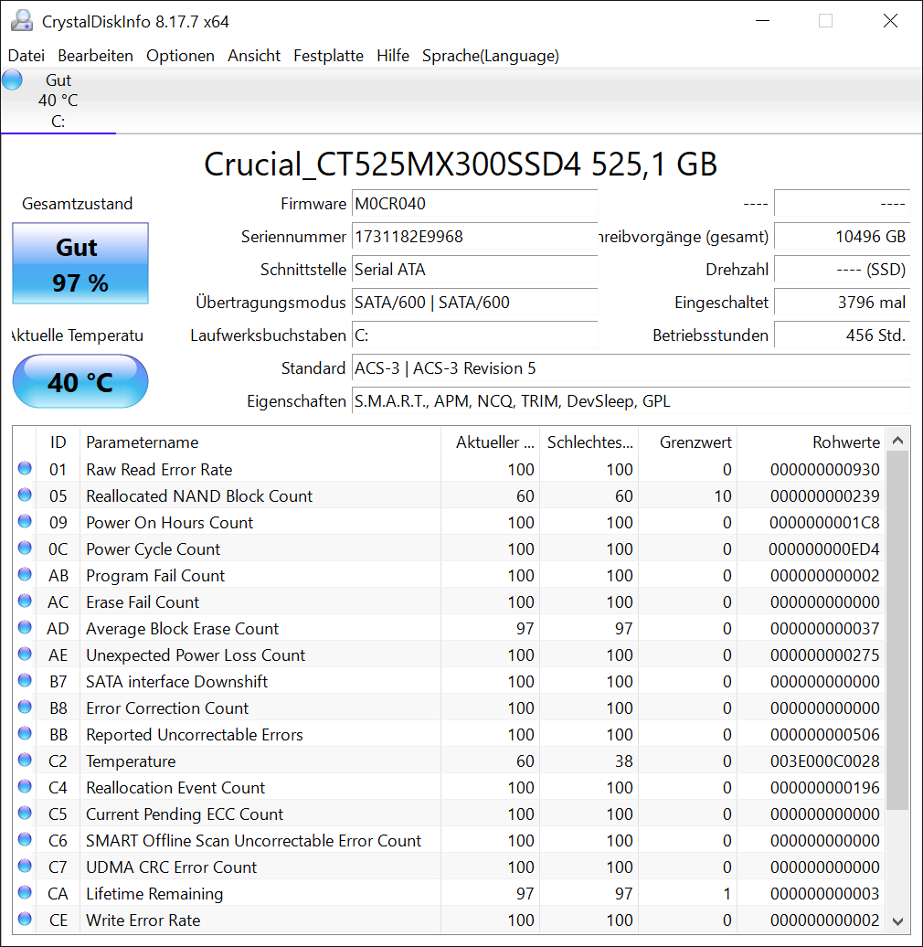

Recht unschön sind
Raw Read Error Count
Relocated NAND Block Count
Unexpected Powerloss (mehr oder weniger)
Reported Uncorrectable Errors
Und Write Error Rate
Da keine CRC Fehler da sind, vermutlich eher Platte/SSD/Controller.
Reaktionen: CruellaDE
Sind alle noch weit in der Norm bzw völlig normal und man sollte da auch nichts reininterpretieren.
"Unexpected Powerloss" ist wohl so hoch weil die SSD manchmal nicht mehr erkannt wird.
Der Parameter/Wert steigt immer mit der Zeit, nennt sich je nach Hersteller anders und man sagt auch
"Hartes Ausschalten" dazu. Bei Samsungs SSDs heißt der Parameter: "POR Recovery Count".
Der kann sogar steigen wenn du je nachdem nur ins BIOS gehst und wieder raus.

CruellaDE schrieb:
Das kann nicht stimmen, weil Deine BIOS-Version 312 ist.
Das sehe ich nur bei den Versionen UX310UAK und UX310UFR.
https://www.asus.com/de/supportonly/UX310UA/HelpDesk_Download/ .
Der BIOS-Batteriewechsel ist nicht so trivial, da die Batterie zwischen Mainboard und Gehäusemittelplatte sitzt und die Demontage einigermaßen anspruchsvoll ist.
Der TO wird das sicher nicht ohne Hilfe hinbekommen, soweit ich das einschätzen kann.
Laut Seriennummer ist es: UX310UA-FC755T 🤷‍♂️
Das paßt überhaupt nicht zur Serviceseite von ASUS.
https://www.asus.com/de/supportonly/UX310UA/HelpDesk_BIOS/
Aber da paßt einiges nicht.
Die BIOS-Version geht bis 305 und nicht 312 für die UA-Serie.
Damit treibt ASUS aber gern Schindluder.
So heißen einieg europäische X-Serien in Übersee K ... .
Ich denke auch, daß die BIOS-Batterie leer sein könnte und deshalb die Plattte öfters nicht gefunden wird.
Der Tausch ist nicht trivial und wird so 60 ... 100 EUR im PC-Reparaturshop kosten.
