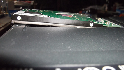

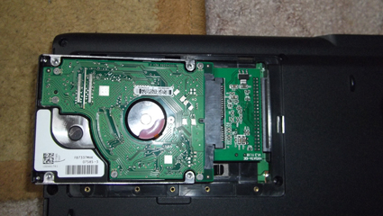

bekommen und probiert. Leider ist der in die falsche Richtung angewinkelt, so dass er aus dem Gehäuse ragt, statt in die Richtung, wo genügend Platz wäre für eine "dicke" Notebook-Platte. Auch wenn ich die Platte andersherum drehen würde, ist die Platine dann zu breit, weil am anderen Ende eine Leiterplatte im Weg ist.

Bei mir war der Adapter auch ein Fehlkauf, aufgrund der Problematik, dass er aus dem Notebookgehäuse herausragen würde und andersherum nicht passt.
Ich hab mir auch die beiden anderen Adapter näher angeschaut, die du genannt hast. Der erste sah erst äußerst vielversprechend aus, würde er denn in das Notebook hereinragen.. dann könnte eine beliebige 1,8" SATA-SSD verwendet werden. Sehr praktisch, da diese dann auch in Zukunft noch eine gute Figur in anderen Rechnern macht.
Allerdings sieht es ganz so aus, als würde auch dieser Adapter aus dem Notebook herausragen, da der Aussparungspin laut Abbildung wohl auch nicht oben ist... Kabel würde man aber eigentlich nicht brauchen oder? Man müsste eine 2,5" SATA-SSD doch einfach draufstecken können.

Also ich habe noch 2cm luft hinter der platte, aber das Resultat siehst du ja auf den Fotos.
aber dann sollte eine 1,8"-Platte doch mit dem Adapter wunderbar bei dir passen patty1971.
Ich hab halt runtergerechnet von den 100mm 2,5 auf 1,8" 21,5 +8mm Luft halt 29,5mm Platz.. 1,5mm zu wenig.. aber der 44-Pin-Anschluss lässt sich bei mir minimal "biegen". Wird halt extrem knapp...
