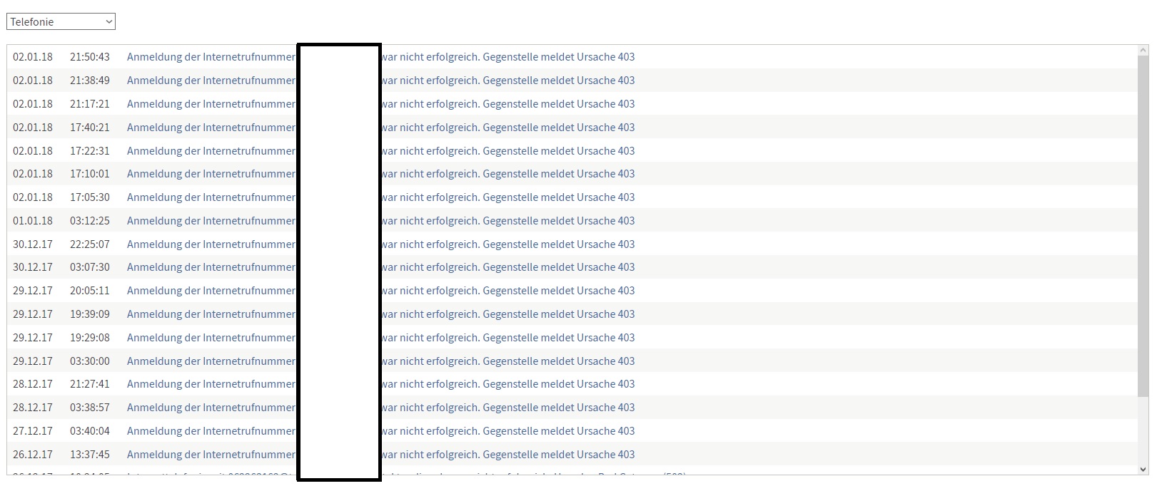

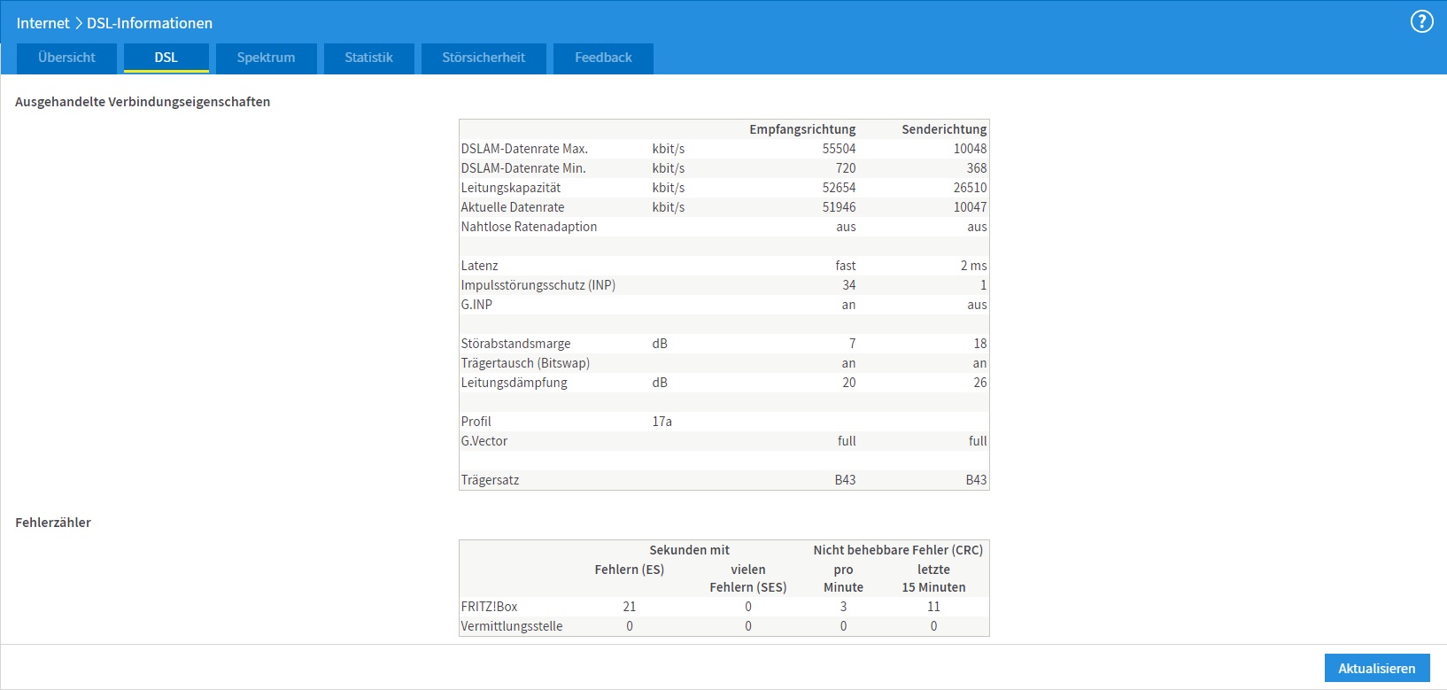

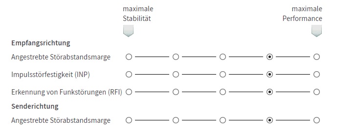

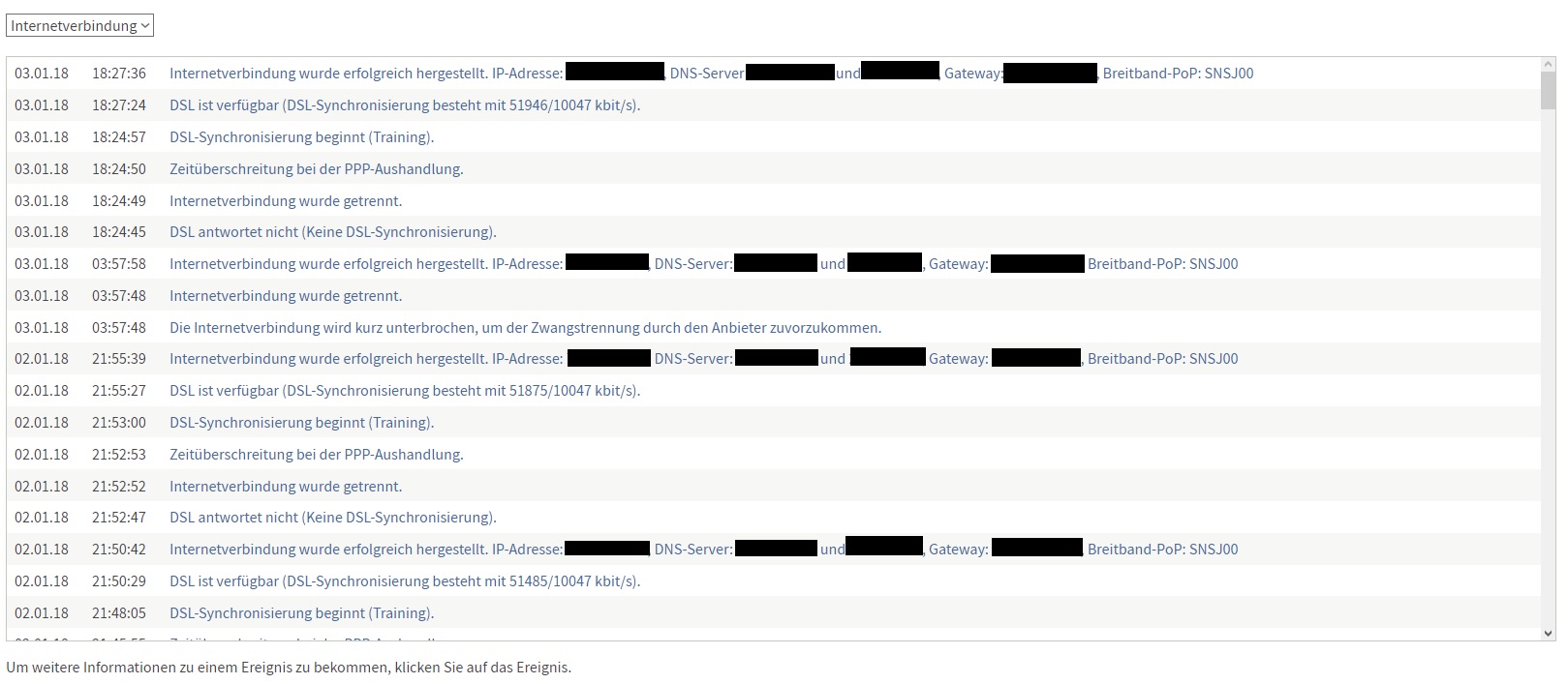

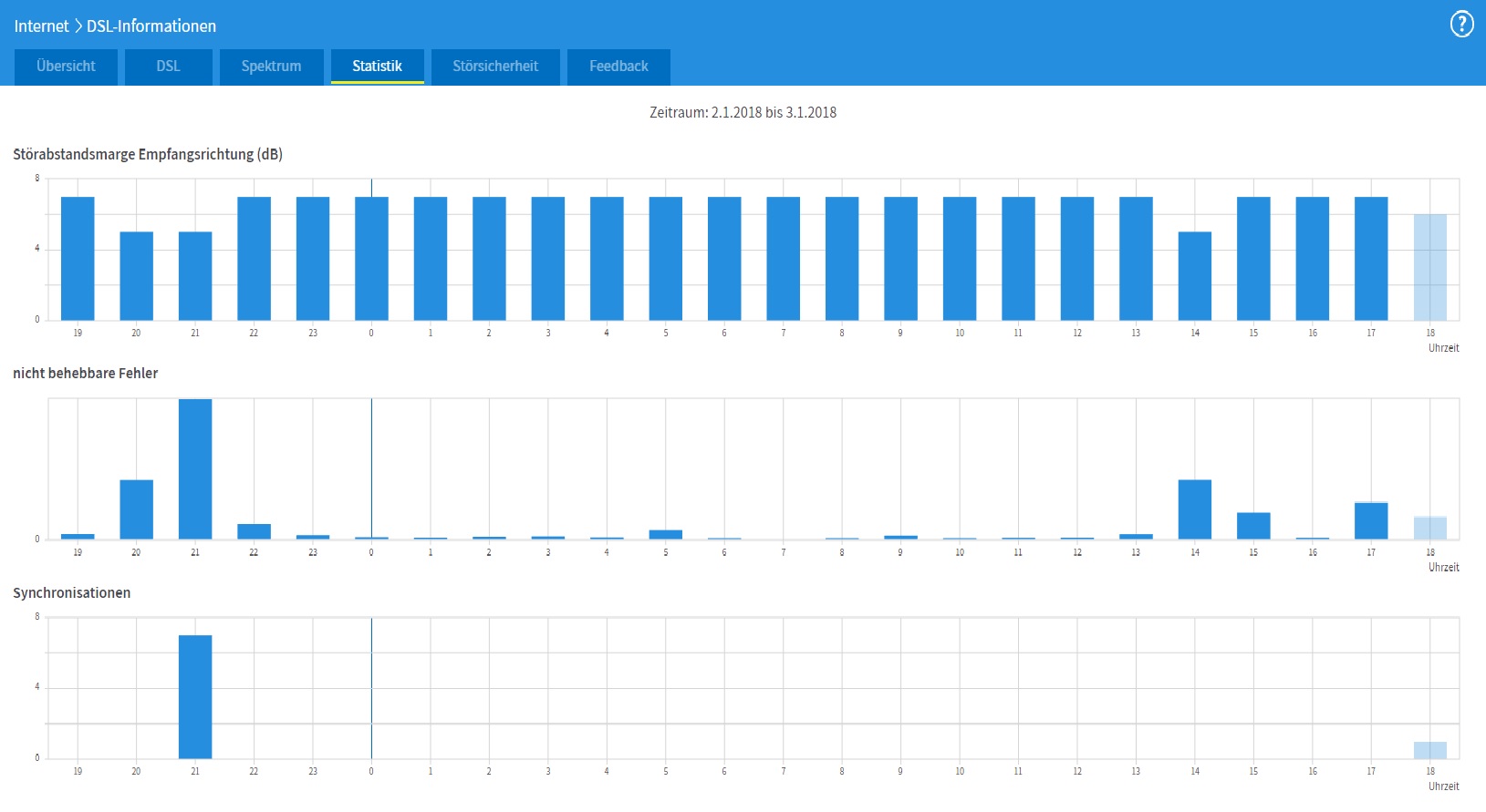

Hier noch einige Bilder der Fritz!Box-Konfiguration:
Wenn noch weitere Fragen bezüglich Einstellungen, Hardware oder sonstiges offen sind, ihr andere Screenshots braucht versuche ich gerne diese nachzureichen.
