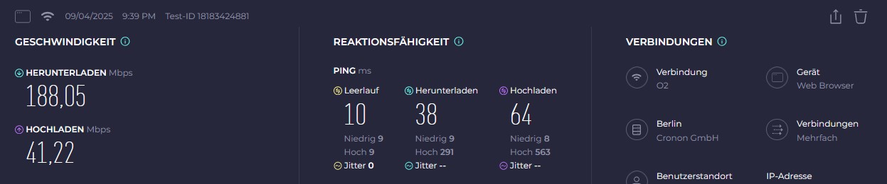

Wie soll ich das am besten testen? Ich habe mal einen Speedtest von Ookla:

Sieht doch gut aus, kannst ja mal den hier versuchen:
https://www.waveform.com/tools/bufferbloat
WLAN empfang ist laut Windows fast volle Balken, einer fehlt.
Ergebnis Bufferbloat:
https://www.waveform.com/tools/bufferbloat?test-id=42afc8d1-10c5-4364-b4ee-dbf76bf969d9

Na ja der Download von 57Mbps beim Bufferbloat Test ist nicht so toll, das Wlan scheint doch nicht immer den vollen Speed zu schaffen.

Hier mal ein Ergebnis von vorhin:
https://www.waveform.com/tools/bufferbloat?test-id=d54edd0f-a3e3-4fe3-8675-601fc358b388
Browser geöffnet (Computerbase und Hardwareluxx), Steam und Discord liefen im Hintergrund ohne besondere Aktivität.
