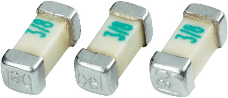

was mir gerade noch einfällt. Hast du bei dem Zerlegen deines Notebooks evtl. darauf geachtet ob du eine kleine Sicherung in SMD Bauweise siehst? 100-xl.jpg (können auch eine andere Farbe haben) Diese sind halt sehr klein und scheinbar. Wenn dort eine solche Sicherung siehst überprüfe sie am besten mit einem Messgerät auf Durchgang.
