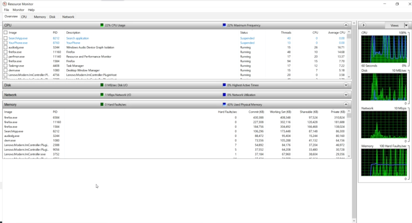

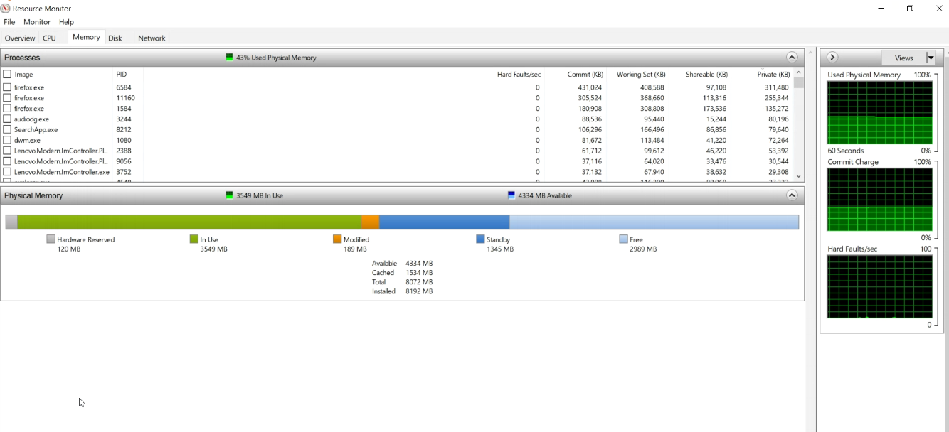

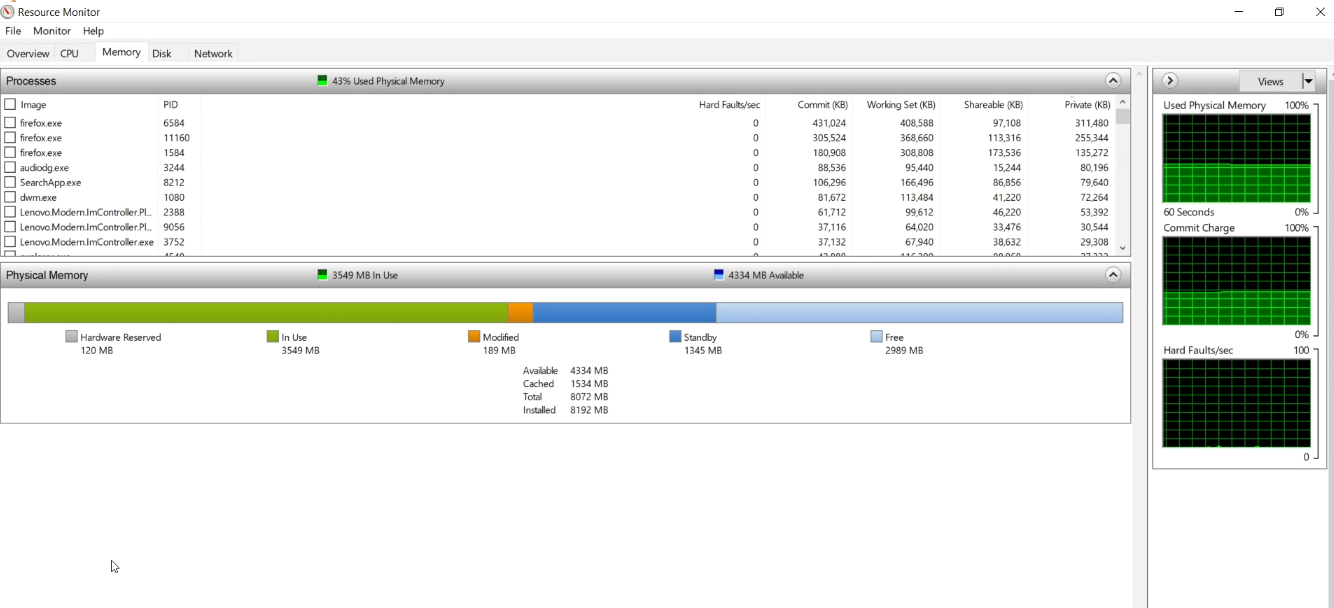

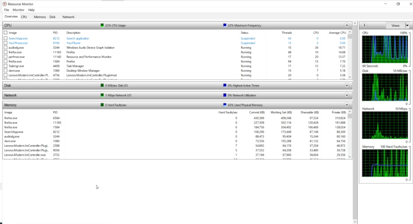

Hab mal 2 bilder gemacht, hoffe das ist was was du meintestHisN schrieb:@Siyers
Und wenns geht. Screenshot vom Resmon, wenn Du das Feld vom RAM angeklickt hast.
Einfach Alt+Druck-Taste und dann hier im Textfeld STRG+V und wir sehen was Du siehst (und vielleicht noch etwas mehr).
