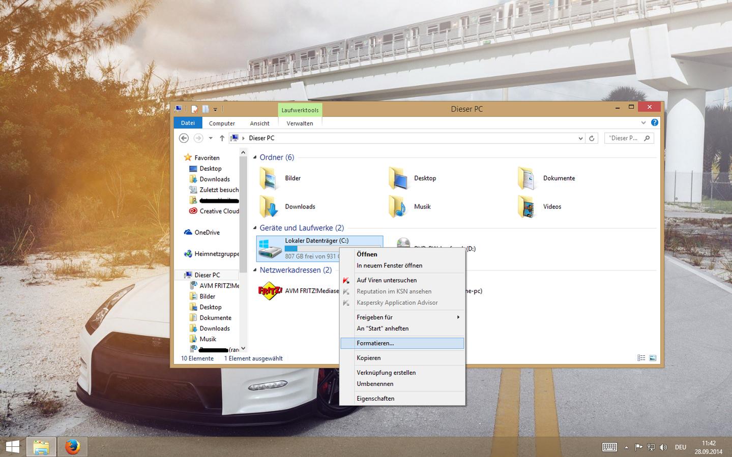

im Arbeitsplatz, rechtsklick auf das laufwerk und dann auf Formatierung.
So?
ja
(aber nicht C: sondern das neue Laufwerk)
wobei, geh lieber in die Datenträgerverwaltung (Systemsteuerung/Verwaltung/Datenträgerverwaltung)
