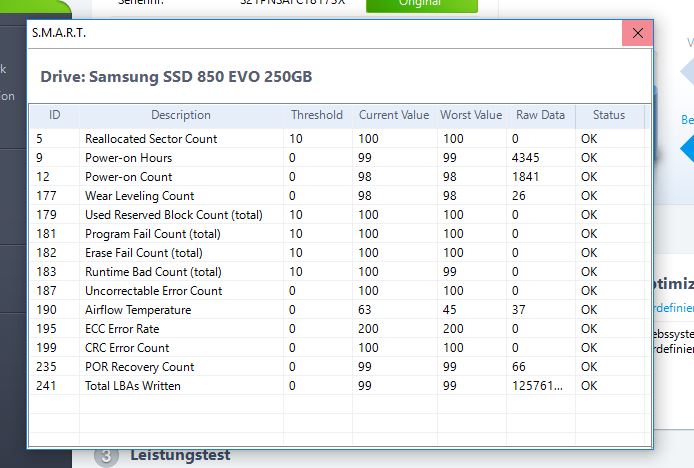

Hallo liebe Community
Ich vermut das die SSD Festplatte Probleme macht. Des öfteren kommt es mal vor das es Klick Geräusche gibt und der Rechner nicht mehr reagiert. In letzter Zeit passiert das beim Booten, und dann sehe ich nur ein leeres Dekstop. Das passiert nicht immer sondern nur sporadisch.
Liegt es an der SSD?
Es handelt es ich um eine Samsung SSD Evo 850 250GB die nicht mal 2 Jahre alt ist.
Die SMART Werde laut dem Samsung Tool sehen gut aus.
Was kann ich noch machen um zu prüfen woran es liegt?
Danke vorab für die info.

würde ehr sagen das die HDD einen Fehler hat
die SSD kannst du ausschliessen

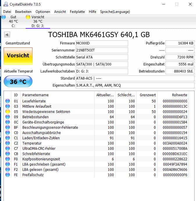

Prüfe die HDD mit Crystaldiskinfo
Ja du hast recht, habe ich parallel gerade getan. Mich hat es nur gewundert da ja das system auf C ist und ich die Festplatte als einfachen Datenträger nutze.
Das sieht nicht gut aus.
Was soll ich am besten machen? Kann man die Platte noch retten oder muss ich eine neue Festplatte kaufen?

Eine SSD kann keine Klickgeräusche verursachen, das wird die Festplatte sein.
Du kommst um das Kaufen einer neuen nicht herum. Schalte die Festplatte bis dahin so selten wie möglich ein, vielleicht kannst du noch ein paar Daten retten.
Wenn der Laptop gerade eingeschaltet ist, sichere das Wichtigste sofort! Gerade der Einschaltvorgang ist für Festplatten nämlich sehr anstrengend und kann der ausschlaggebende Faktor sein.

Daten der Festplatte sichern und austauschen! Sie zeigt wiederzugewiesene Sektoren an. Steigt die Zahl so wie es bei Dir aussieht dann raus mit der Festplatte, deutet auf einen baldigen Tot der Platte hin. Bleibt die Zahl gleich kann man sie behalten (durch das anhaltende klackern sieht es aber so aus das weitere Sektoren nicht mehr genutzt werden können und versteckt werden bzw. durch Reservesektoren ersetzt werden) aber vertrauen würde ich ihr nicht mehr.

Sorry glatt die Grafik überlesen.
Laut dieser hat die Platte ja schon ein Problem. Allerdings kann die Platte auch so noch ewig ihren Dienst verrichten.
Nur würde ich natürlich keine wichtigen Daten drauf haben wollen. Eine solche Platte mit ähnlichen Werten läuft bei mir seit gut 3 Jahren als Datengrab für nicht so wichtiges. Die werte änderns sich kaum mehr zum schlechteren.
Hab aber auch keine nennenswerten Geräusche.
Wiederzugewiesene Sektoren bedeuten im Klartext: es sind Bereiche der Festplatte defekt, sodass einige Ersatzbereiche (von denen jede Festplatte einige hat) nun eingesprungen sind. Oft (nicht immer) ist es so, dass das den Anfang vom Ende einer Festplatte bedeutet. Gerade in Verbindung mit einem deutlichen Klicken (vermutlich der Lesearm) sind das bereits zwei Zeichen, die mich mindestens keine Daten mehr auf ihr ablegen lassen würden.

Die HDD ist recht alt (>5J) - hat defekte Sektoren und macht Geräusche.

Lustig ist auch die Anzahl an Betriebsstunden :D 880403Stunden das sind rund 36000 Tage bzw. 100 Jahre :') Da kann ja auch was nicht hin haun.

Und der Freifallschutz griff 246 mal. Du solltest mit Deinem Notebook / der HDD sorgsamer umgehen. HDDs sind und bleiben sehr empfindlich gegen Erschütterungen.
