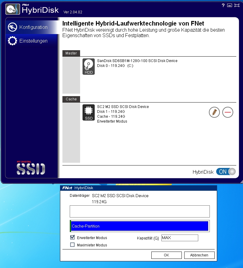

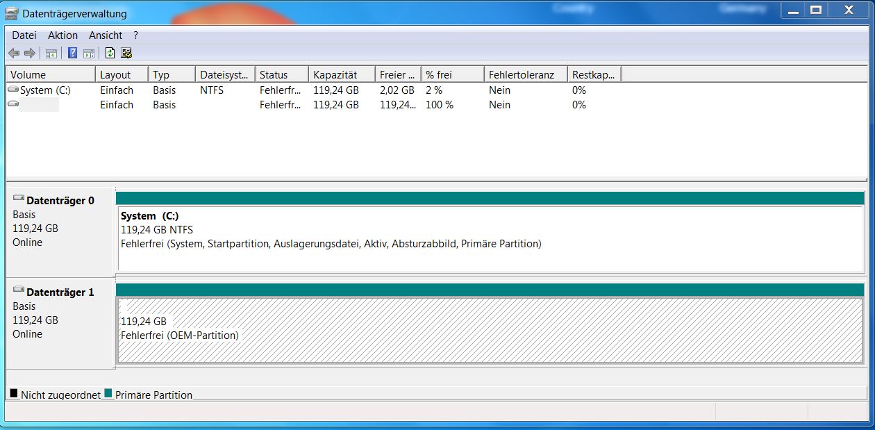

Hallo Zusammen,
habe ein Arbeitsnotebook, dessen SSD Festplatte fast voll ist. Da ein m.2 Slot vorhanden ist, habe ich diesen entsprechend bestückt, und zwar damit:
http://www.amazon.de/gp/product/B00EZ2E8NO?psc=1&redirect=true&ref_=oh_aui_detailpage_o00_s00
Auf der jetzigen SSD Festplatte C soll alles so bleiben, Betriebssystem, Programme etc..
Auf die SSD im m.2 Slot möchte ich Daten ablegen, aber ich bekomm die nicht als Laufwerk angesprochen.
Mich beschleicht das Gefühl, eine falsche SSD gekauft zu haben :confused_alt:
Danke
Weil der Treiber für das Hybrid DIngens sich das krallt. Treiber/Software rausschmeißen.

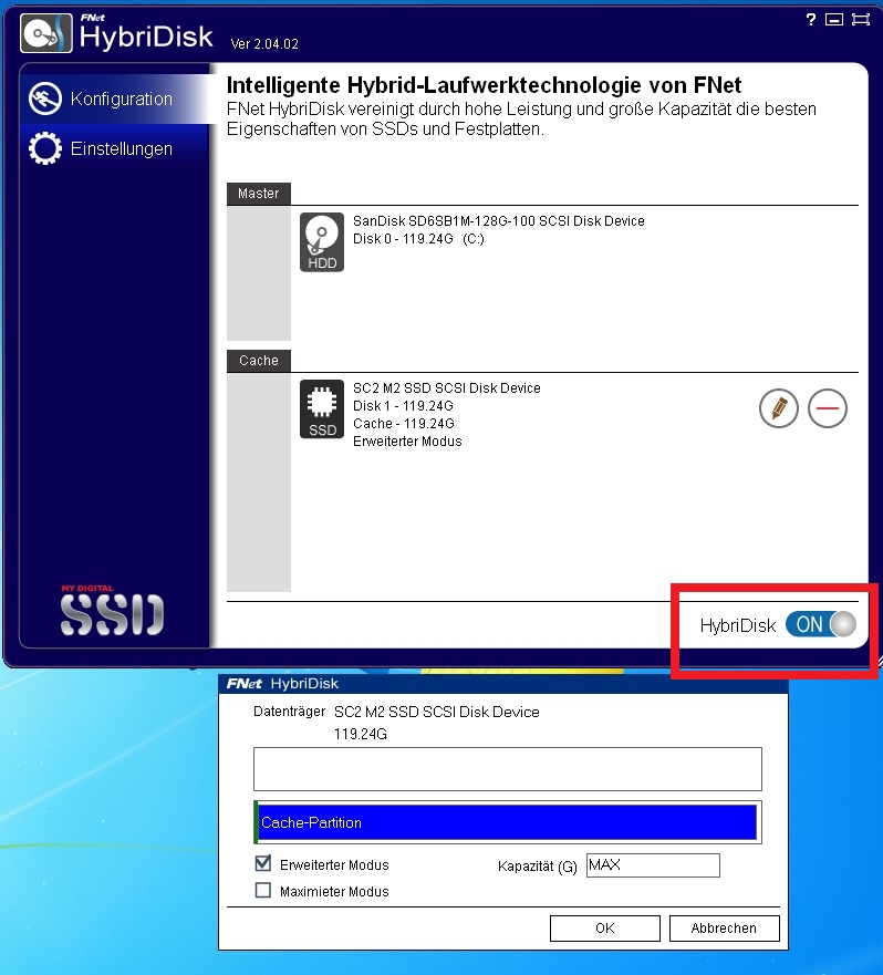

Wenn du die SSD zusätzlich nutzen willst, dann solltest du HybriDisk deaktivieren. Cache Partition.jpg
Die SW ganz deinstallieren wäre auch ein Möglichkeit.
Vielen Dank für die Rückmeldungen. Die Software habe ich deinstalliert, jetzt komm ich auch weiter.
