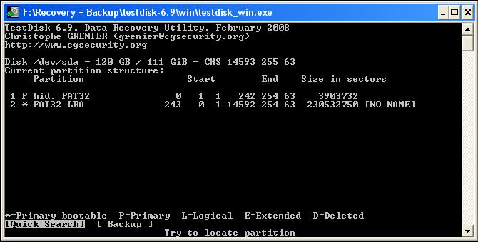

ich habe ein Problem mit meinem Notebook. Gestern habe ich die Recovery CD eingespielt um mein System neu aufzusetzen.
Nach erfolgreicher Neuinstallation habe ich neben der versteckten Recovery Partition (ca. 1,86GB) NUR noch eine weitere Partition C (ca. 109GB). Richtig! Vorher hatte ich noch ein zweite primäre Partition D (ca. 75GB).
Es wurden somit beide Partitionen durch das recovern gelöscht und daraus eine gemacht!
Nun habe ich eine TestDisk Analyse durchgeführt und feststellen können, dass nach tieferem Suchen die Struktur der beiden Partitionen noch vorhanden ist (2te Partition in NTFS).
Sogar die Daten sind noch vorhanden, die ich auch sichern kann.
Nun zu meiner Frage:
Gibt es eine Möglichkeit mit TestDisk oder anderen Tools die beiden Partition wiederherzustellen? Wichtig wäre vor allem die 2te Partition mit all meinen Daten.
mfg Bruno

Nachedem du dein System neu aufgesetzt hast, gehe ich mal davon aus, das du unter Windows eine Diagnose machen kannst.
Teile bitte auchmal dein Betriebssystem mit.
Mache mal eine Diagnose nach dieser Anleitung;
Lade dir mal Testdisk Version 6.10 beta für Windows.
Link dazu gibt es hier;
https://www.computerbase.de/downloads/systemtools/festplatten/testdisk/
Starte Testdisk bestätige bei dem Log-Datei-Screen mit Enter, wähle deine betroffene Festplatte aus und bestätige mit Enter, bestätige bei Partition Table Typ Intel, bestätige bei Analyse mit Enter und setze mir einen Screenshot.
Bestätige auch bei Quick Search mit Enter (wenn nötig wegen Vista-check mit y) und setze mir auch den Screen.
Markiere mal die betroffenen Partitionen und drücke p auf der Tastatur ob deine Daten angezeigt werden oder eine Fehlermeldung.
Zurück kommst du mit q drücken.

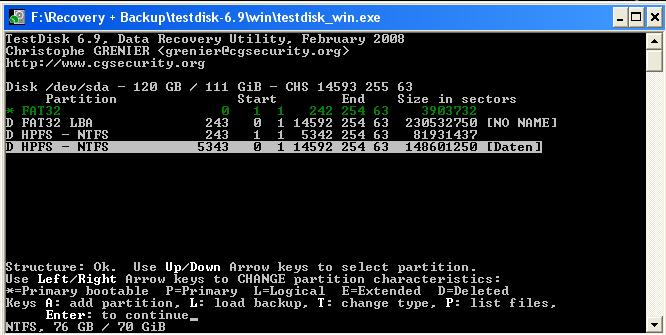

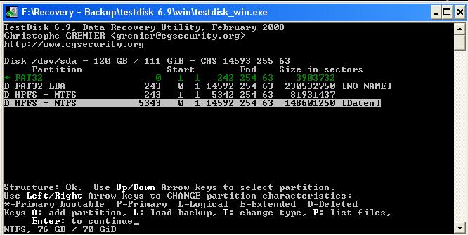

Habe die Screens gemacht, meine 2te Partition wird als "deleted" markiert.

Es ist normal, wenn Partitionen sich überlappen, das die als deleted angezeigt werden.
Diese muß man für eine Wiederherstellung manuell auswählen.
Grund ist, zwei Partitionen können nicht den gleichen Speicherplatz belegen.
Terile mir mal mit ob nach der tieferen Suche bei deiner vorletzten und letzten Partition deine Daten angezeigt werden.
Infos für die Wiederherstellung folgen dann.
Viele Grüße
Fiona

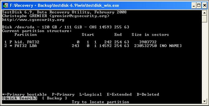

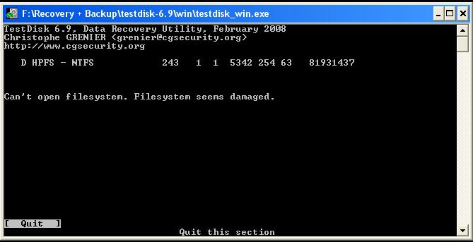

Bei der letzten Partition (siehe Markierung Bild 3) werden alle Daten korrekt angezeigt, von denen ich auch schon Einige auf einem externen Laufwerk gesichert habe.

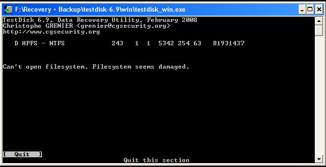

Wenn ich bei der vorletzten Partition auf Daten zugreifen will, kommt folgende Fehlermeldung (Bild 4).

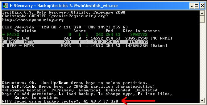

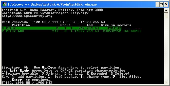

Eine Sache ist mir noch aufgefallen. Nach der tieferen Suche wird bei der vorletzten Partition ganz unten eine Größe von 41 bzw. 39 GB angezeigt. Das entspricht der Größe, dass mein Laufwerk C vor dem Neuaufsetzen hatte (Bild 5).

Ja sehe ich. Das sind alle Daten die sich zur Zeit auf C befinden. Die Größe wird hier auch korrekt mit 109 GB angezeigt. Die zweite Partition ist also die Aktuelle und die 3te und 4te die beiden Alten vor dem Neuaufsetzen.
Viele Grüße
Bruno
Ich kann dir folgendes anbieten;
Die erste Partition scheint deine Recovery-Partition zu sein.
Kann wieder auf hidden (versteckt) gesetzt werden.
Jetzt solltest du deine Daten von deiner Daten-Partition auf eine andere intakte Partition kopieren.
Am bsten eine externe, um im Moment Schreibversuche zu vermeiden.
Geht folgendermaßen wenn du deine Daten anzeigen läßt;
Wenn du p drückst und bei einer FAT7NTFS-Partition eine Daten siehst, kannst du eine Datei oder Ordner markieren und c für copy drücken.
Wenn du nur den einzelnen Punkt markierst, kannst du das ganzes Laufwerk kopieren.
Dann wirst du nach dem Pfad gefragt. wenn du auf die zwei Punkte gehst, kommst du immer ein Ordner höher bis du deine Festplatten siehst.
Dort kannst du auch eine andere Festplatte auswählen.
Mit dem Links oder Rechtspfeil kannst du in einen Ordner gehen.
Wenn du dann mit y bestätigst, fängt Testdisk an zu kopieren.
Infos zum kopieren nochmal hier!
https://www.computerbase.de/forum/t...riff-partition-tot-virus.271534/#post-2656055
Grund warum du das sofort machen solltest, ist weil deine zweite große FAT-Partition bis zu Ende der Festplatte geht.
Somit überlappt diese deine Datenpartition.
Wenn du die Daten-Partition wiederherstellen würdest, passt deine erste nicht (wäre dann weg), und du könntest nicht starten.
Es sei den, du könntest nach dem wiederherstellen der Datenpartition von deiner Recoverypartition genau ein Restore auf den freien Speicherplatz zwischen der Recovery-Partition und deiner Daten-Partition einspielen.
Teile mal mit, was du machen möchtest.
Viele Grüße
Fiona

Benutze mal in Testdisk die teifere Suche.
Ich gehe dann von diesen Screen aus;
https://www.computerbase.de/forum/attachments/testdisk3-jpg.100494/
Markiere deine erste Partition und setze die wie vorher auf hidden FAT.
Geht folgendermaßen;
Wenn die markiert ist, drücke T für Type.
Bestätige mit Eingabe.
Jetzt blinkt rechts der Cursor.
Gebe den Partitionstype für hidden FAT32 ein.
Ist einfach 1b tippen und mit Eingabe bestätigen.
Jetzt hat die den Status wie vorher und wird von Windows nicht erkannt.
Da du von der Partition nicht bootest, sondern später von deiner FAT32 LBA (No Name), setze die mit dem Links oder Rechtspfeil auf P für nur primär.
Siehst du ganz links.
Markiere dann deine dritte Partition Daten und setze diese auch auf P für nur primär.
Bestätige dann mit Enter.
Gehe auf [Write].
Bestätige dort mit Enter, y und Ok.
Im Fall wenn bei dir ein Bootsektor defekt sein sollte, kann dort noch ein Menü Boot erscheinen.
Bestätige dann aber nur im Fall mit Backup BS.
Beende Testdisk und starte den Computer neu.
Wenn chkdsk bei Systemstart kommen will, beende chkdsk erstmal.
Geht innerhalb von 10 Sekunden durch beliebigen Tastendruck.
Überprüfe das Ergebnis und teile es mit.
Versuche dann deine Windows-Partition genau auf dem Speicherbereich wiederherzustellen der frei (unallocated) ist.
Nicht das die Weiderherstellung deine Daten-Partition wieder überlappt und diese weg ist.
Sicher mal die Daten deiner Daten-Partition im Fall vorher.
Teile es mit.
