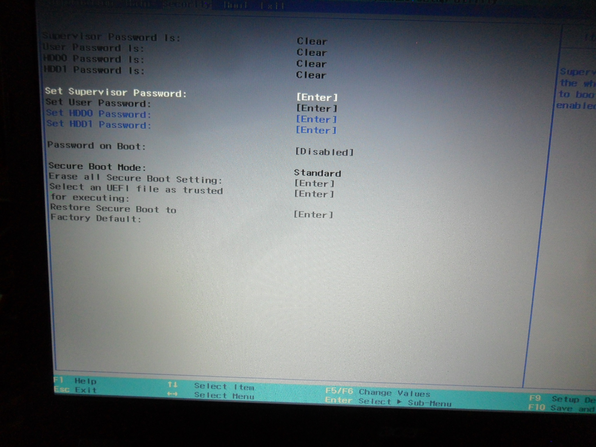

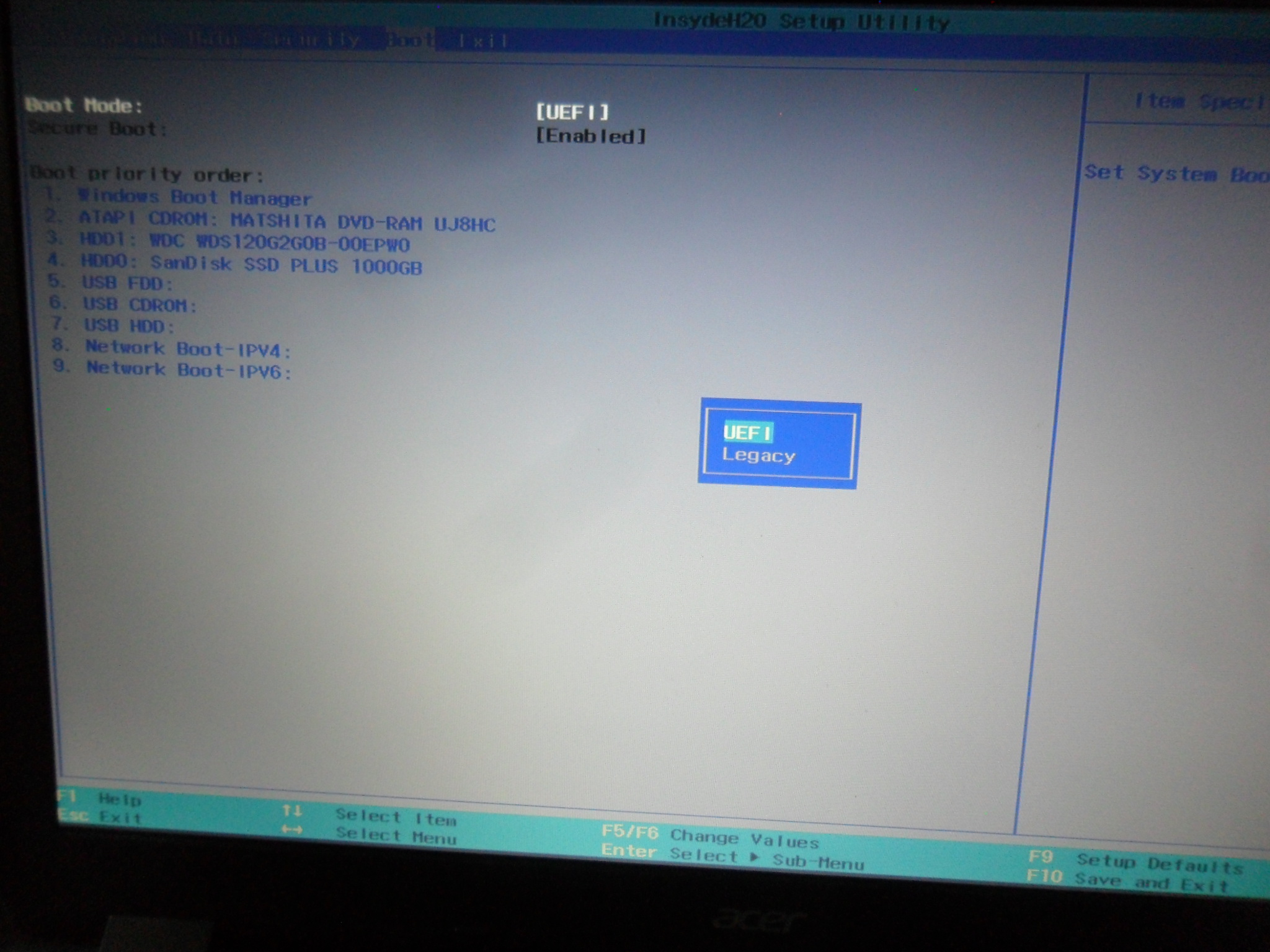

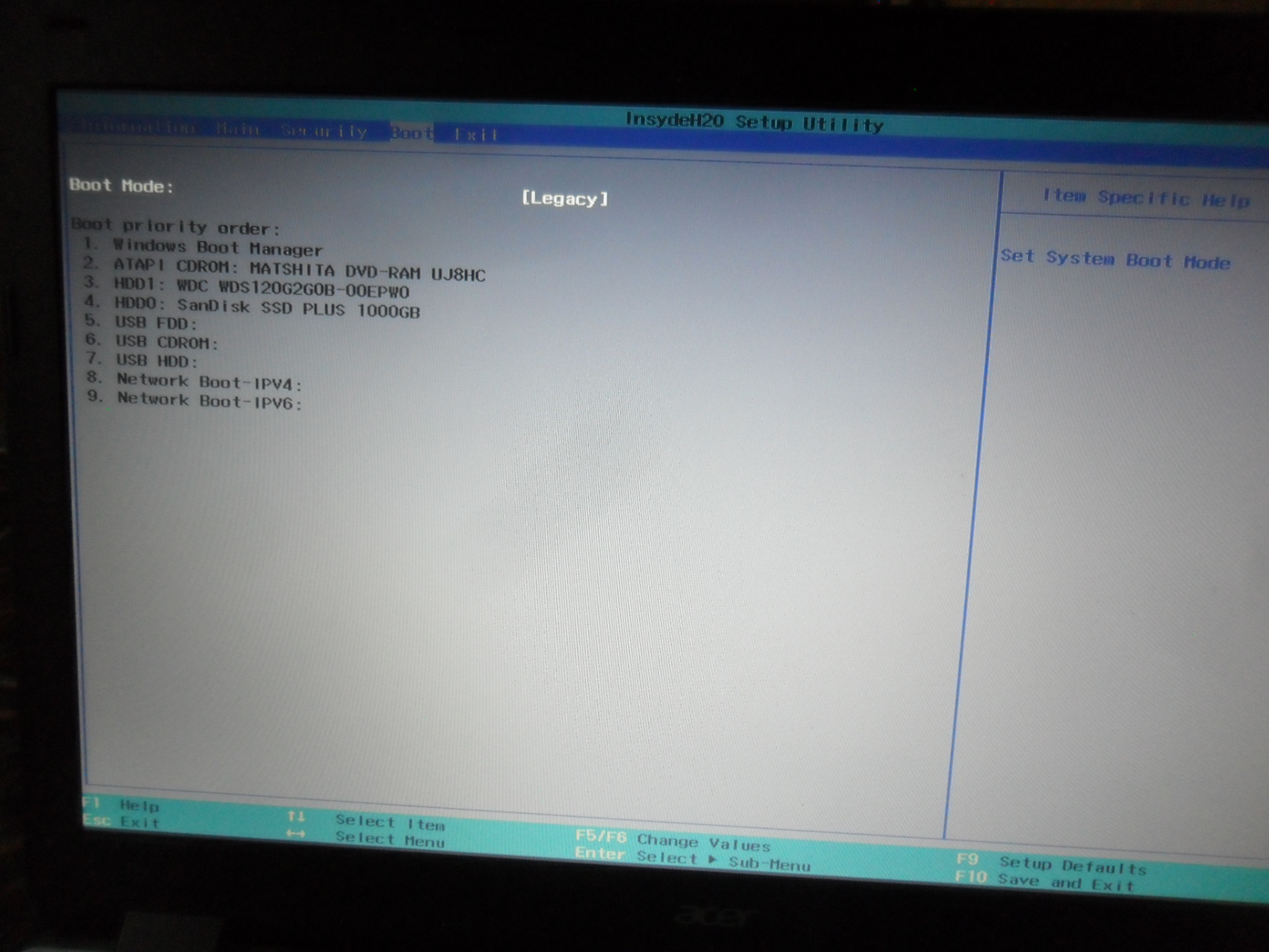

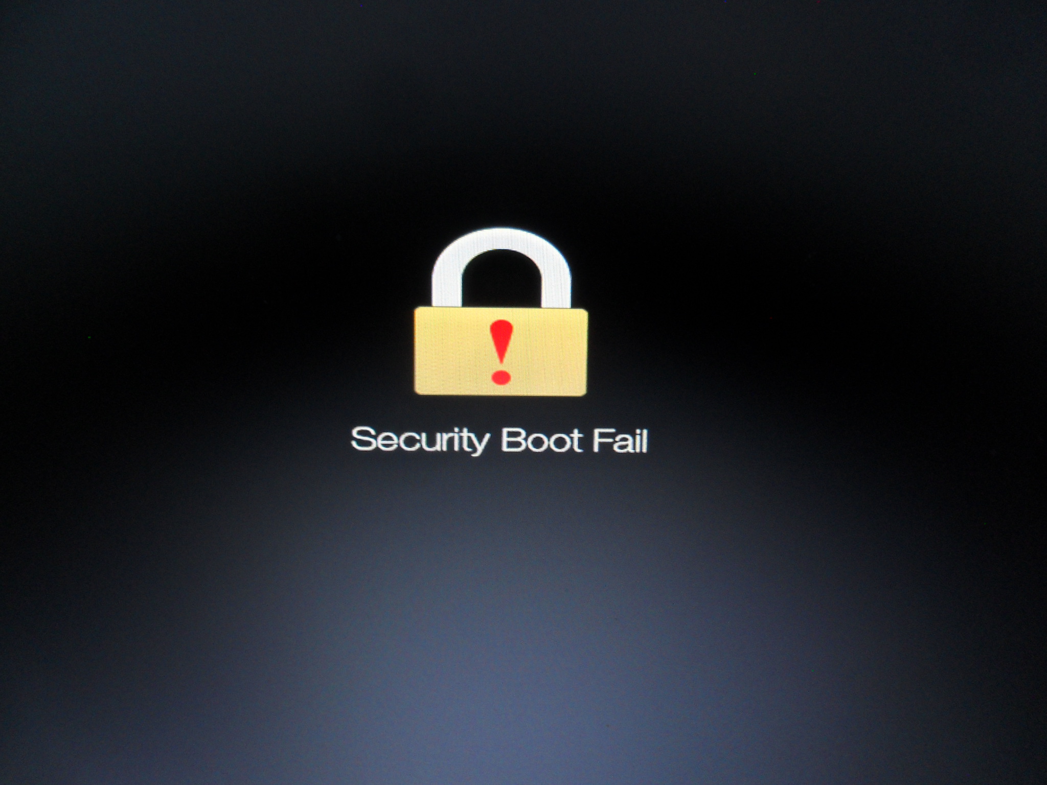

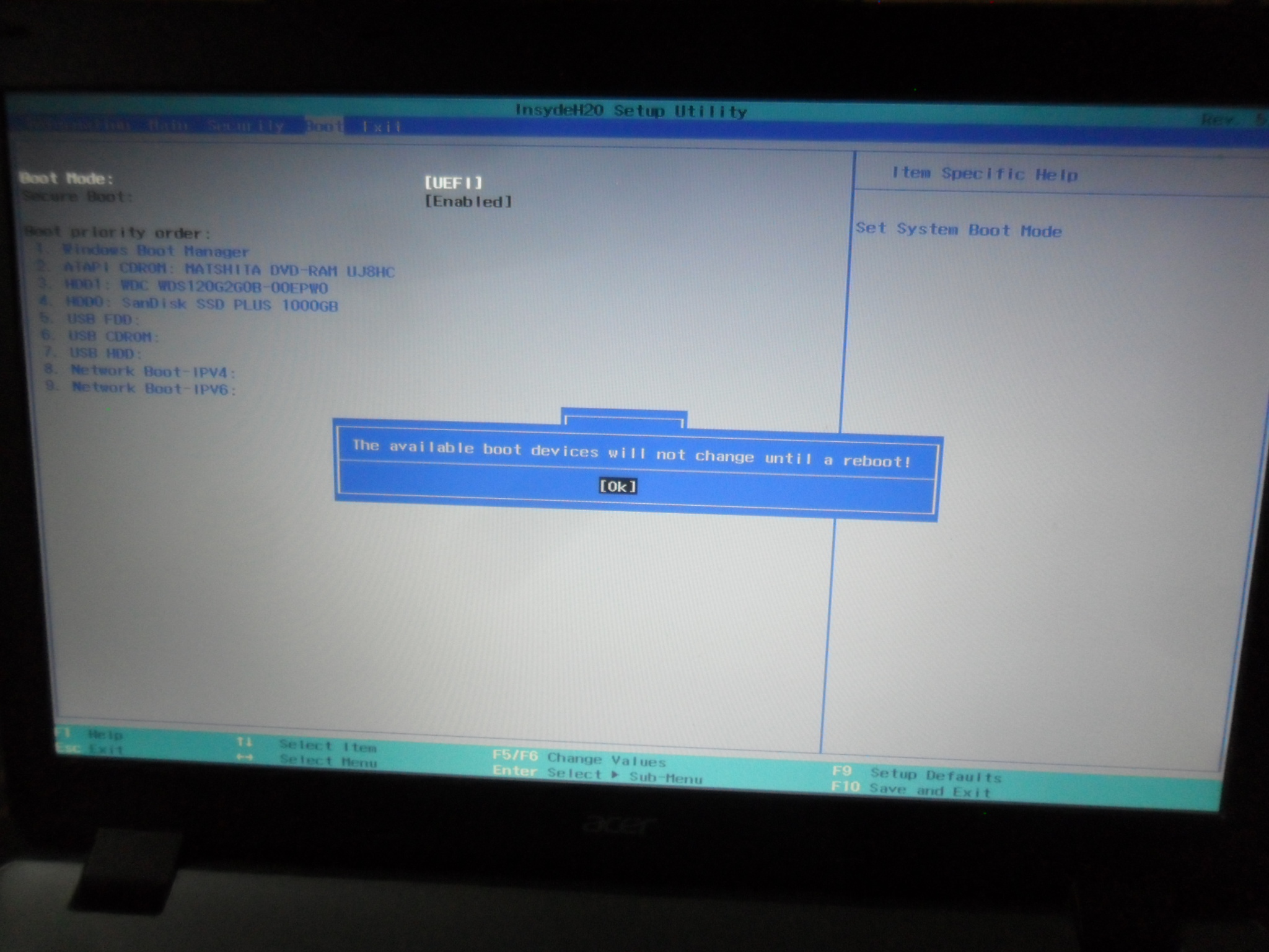

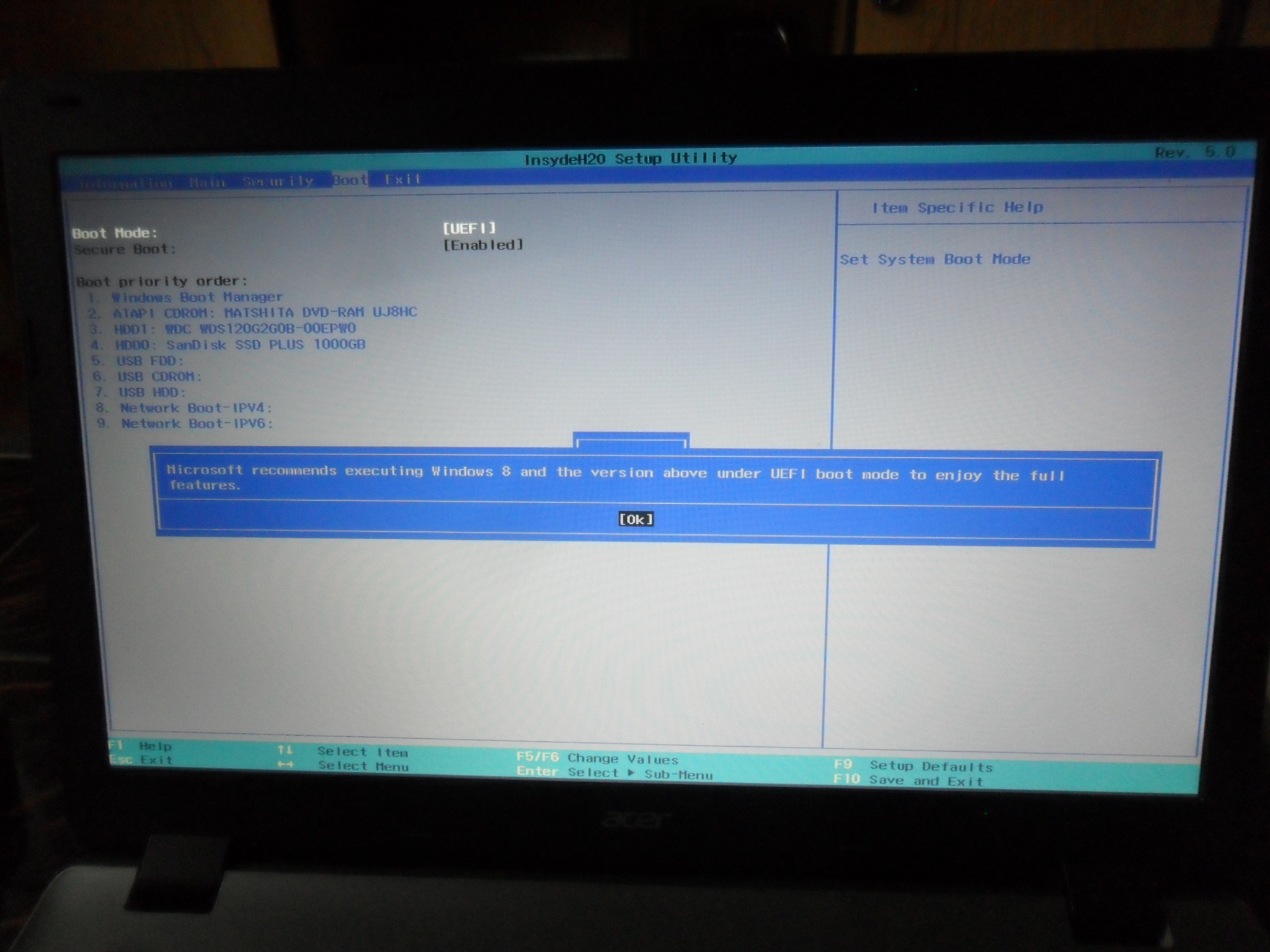

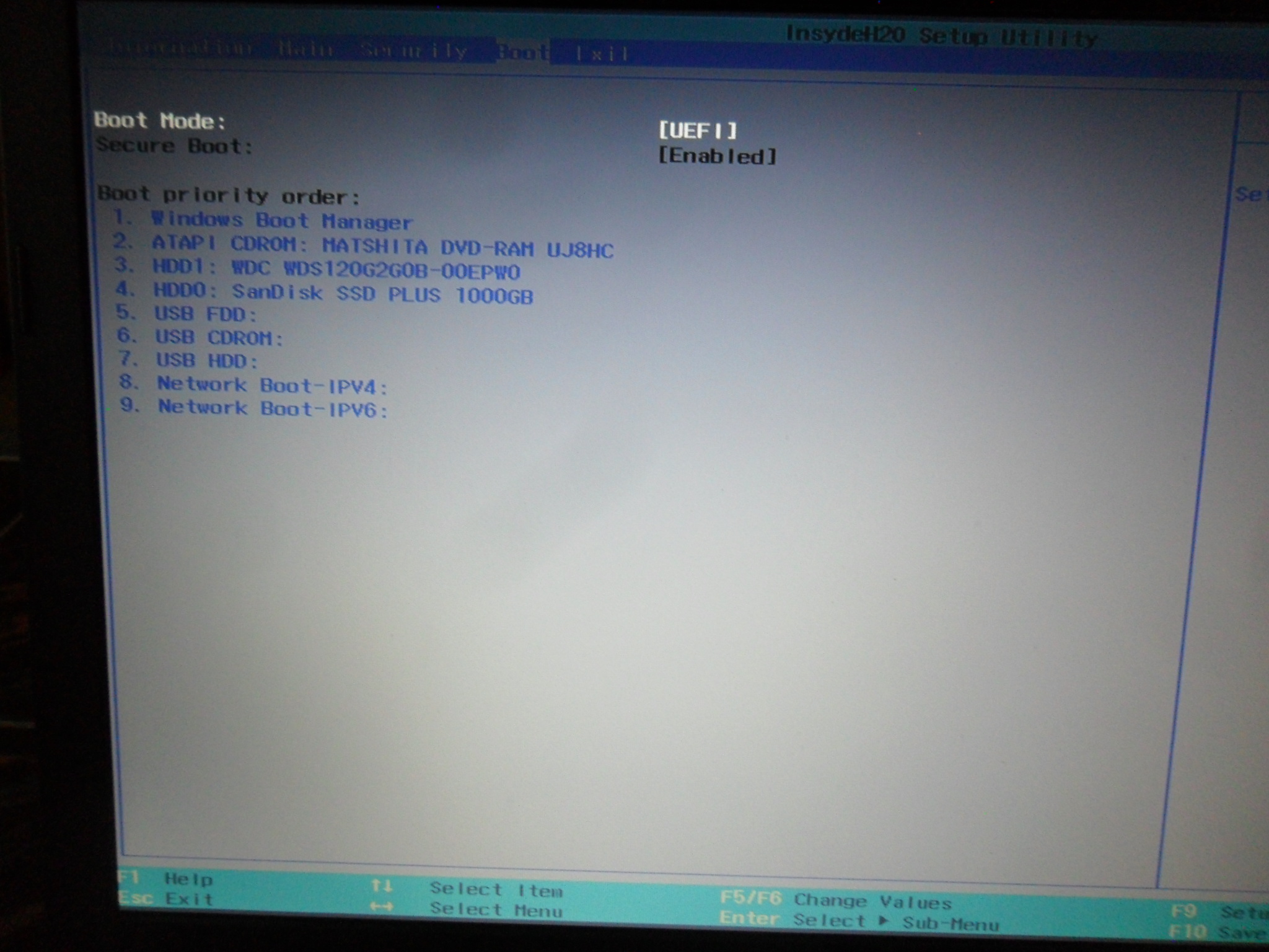

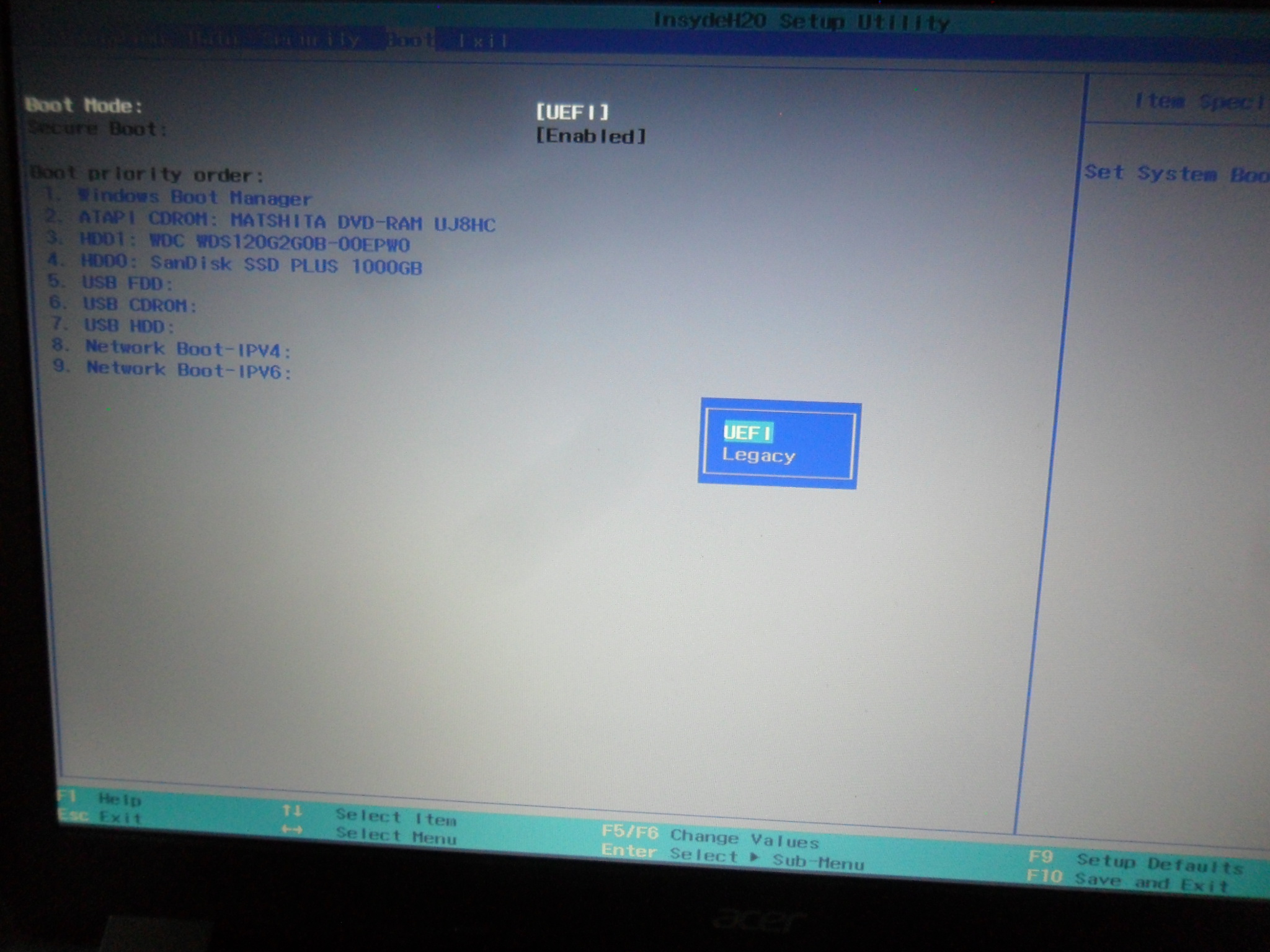

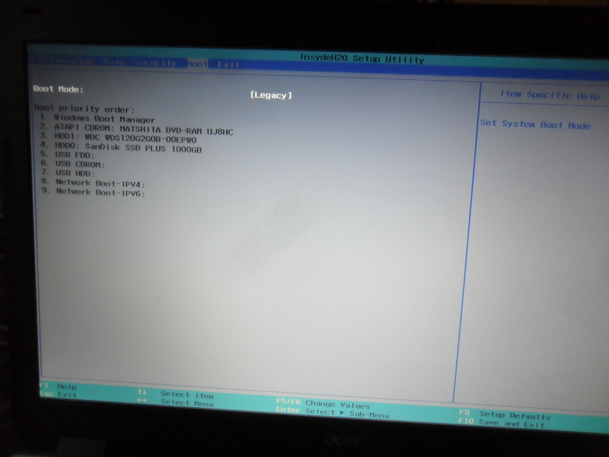

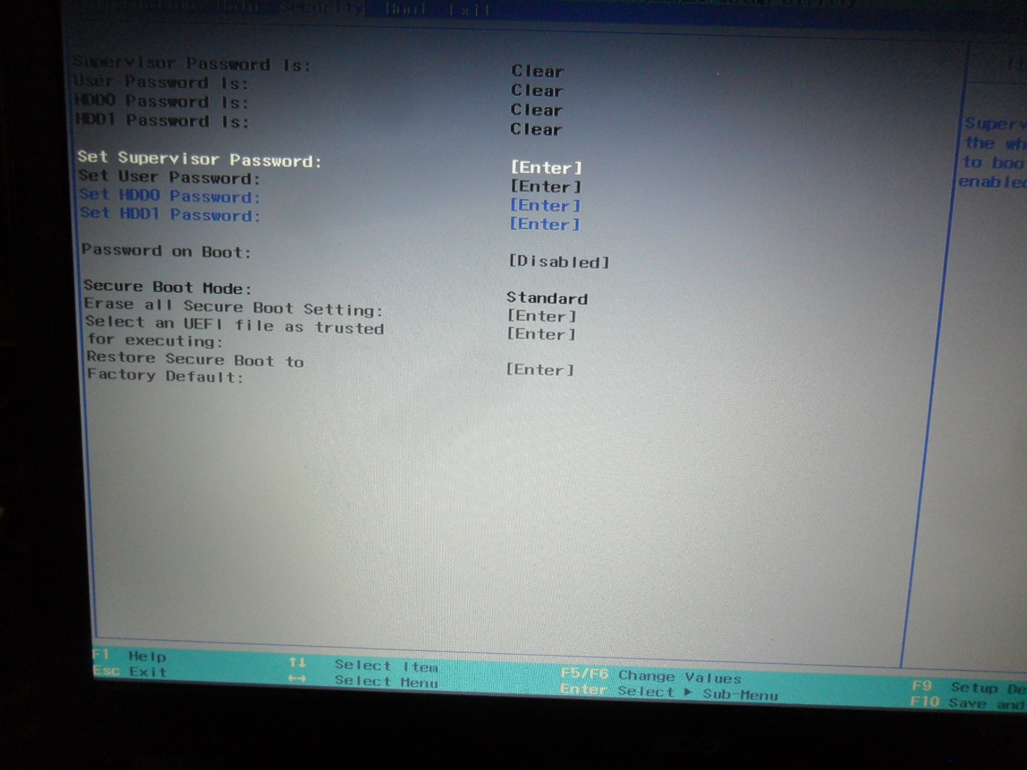

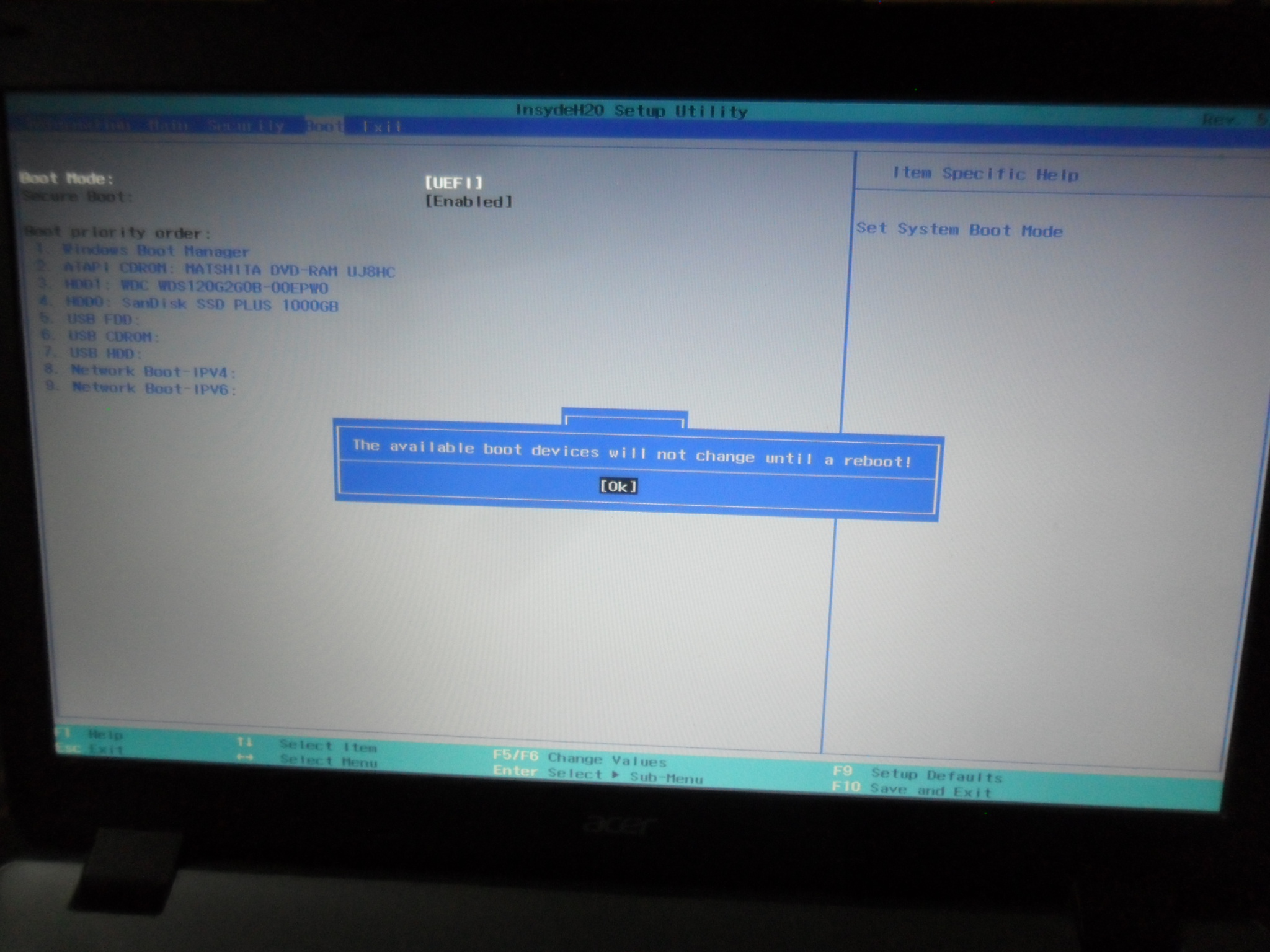

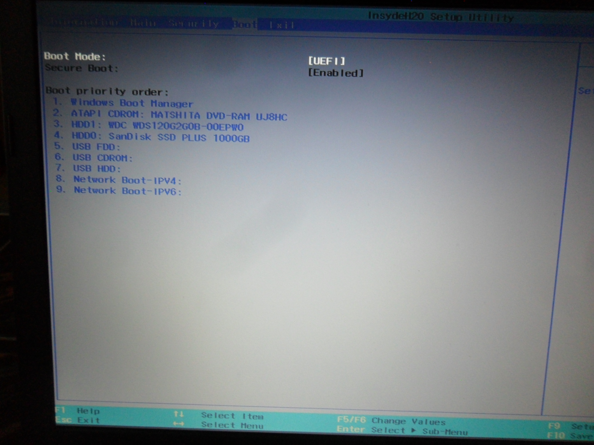

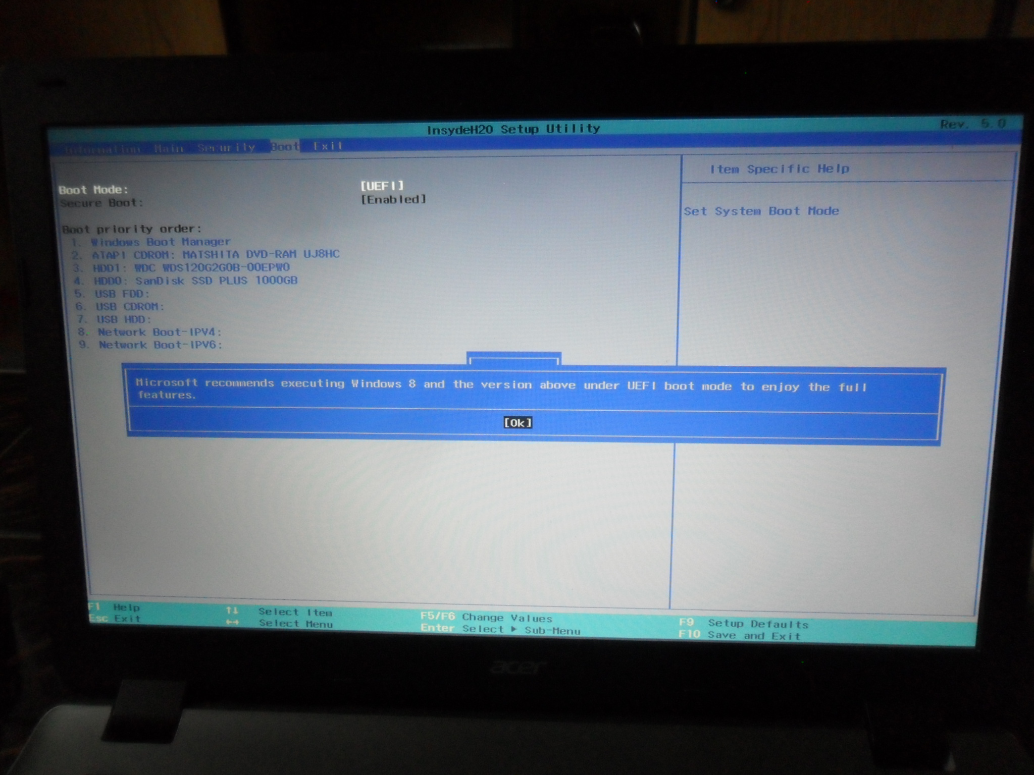

Hallo alle;
ich versuche seit einigen Stunden, bei meinem Notebook Acer Aspire E5-771G-52SW secure boot auszuschalten, aber es gelingt mir nicht. Alle diesbezüglichen Optionen sind ausgegraut und somit nicht erreichbar. Was muss ich tun?

omavoss schrieb:
Was muss ich tun?
Warum willst du es tun?
Das frisst doch kein Brot und tut auch nicht weh. :confused_alt: Hast du irgendwelche exotischen Geräte dessen Treiber sich nicht installieren lassen o.ä.?
Reaktionen: Terrier
@kartoffelpü :
Ja, das war es. jetzt muss ich nur noch das Supervisor-Passwort wieder los werden . . .
@CB.R :
Ich will PXE booten im UEFI-Modus, das geht leider nur ohne secure boot.
@kartoffelpü :
Einmal das Supervisor-PW ändern, das alte (jetzt vorher vergebene) PW eingeben, dann zweimal das Eingabefeld leer lassen, damit ist das Supervisor-PW gelöscht, das Notebook startet ins UEFI ohne PW-Eingabe und secure-boot ist disabled, so wie ich das eingestellt hatte.
Ohne Deinen Hinweis hätte ich die Lösung nicht gefunden, deshalb nochmals ganz herzlichen Dank dafür.
Auch das PXE-Boot mit UEFI hat mit ausgeschaltetem secure boot funktioniert.
