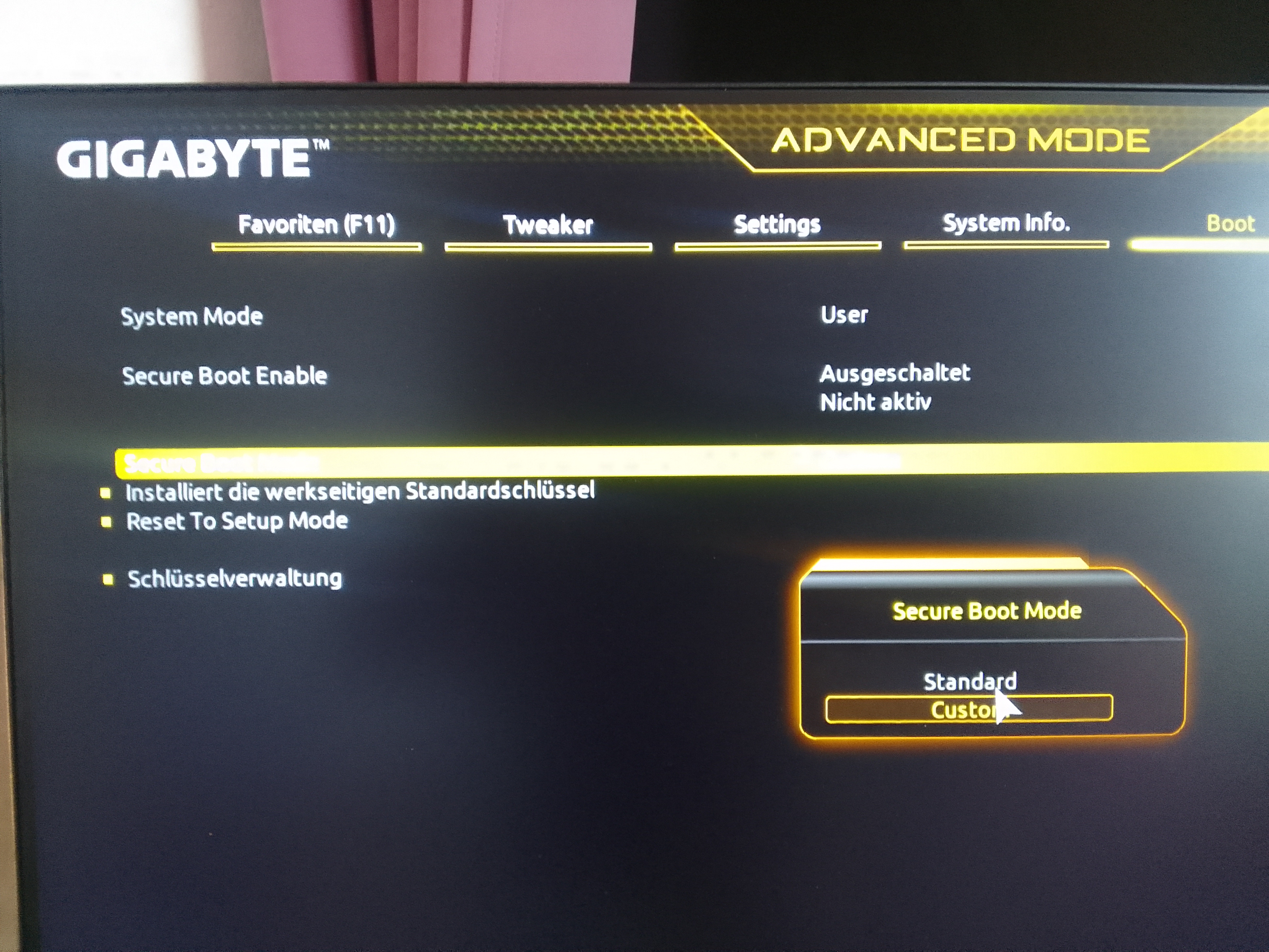

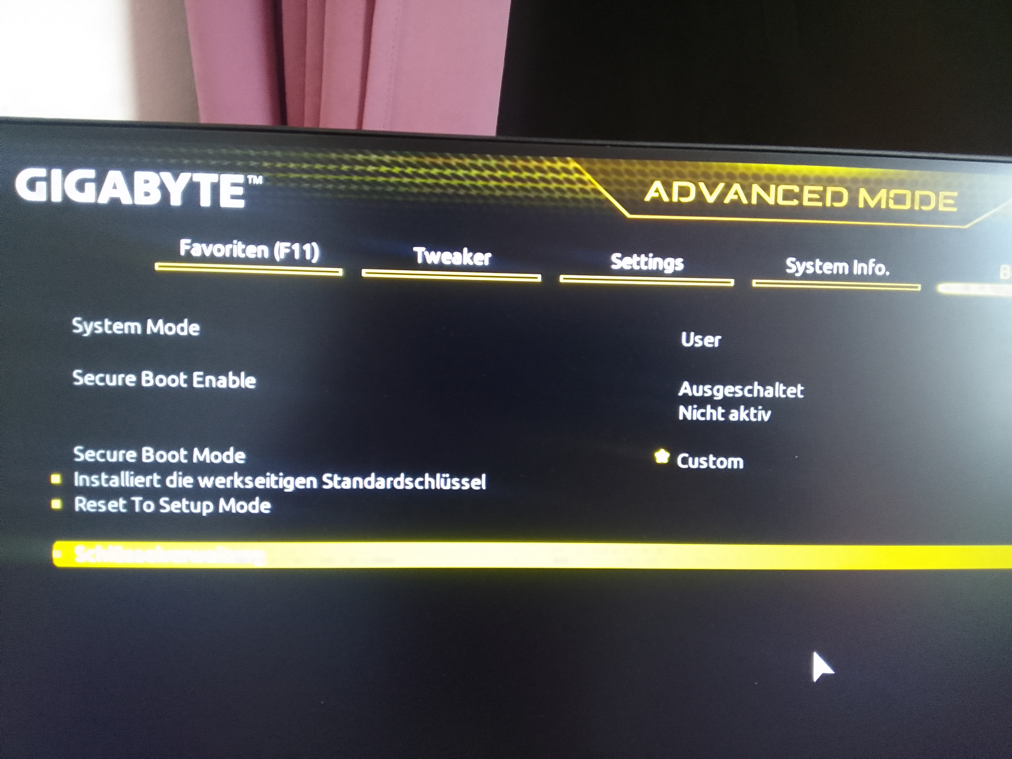

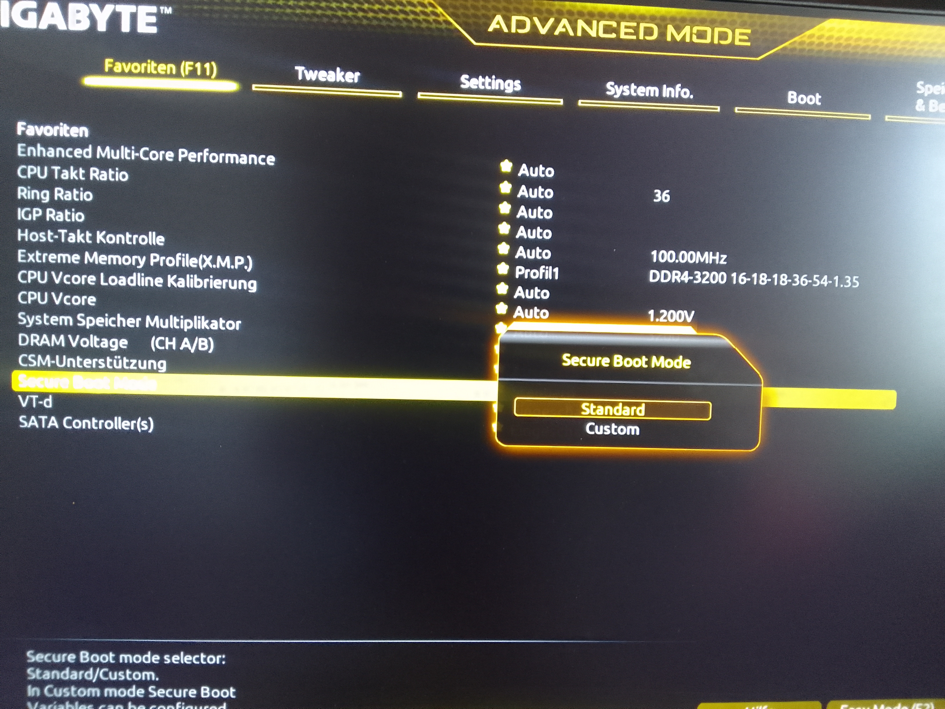

Hallo =)
hab da ein ähnliches Problem, bei mir wird der Secure Mode als ausgeschalten angezeigt. Doch separat wird noch Custom und Standart Mode angezeigt, das verhindert somit den Start eines Programmes. Weis, wer darüber beschied?

Sollte alles im Handbuch zum Mainboard stehen bzgl. der Einstellungen zu SecureBoot.

Secureboot kann keinen Programmstart verhindern, maximal das Booten eines Betriebssystem.
Das kann ein Linux oder aber ein spezielles Betriebssystem z.B. für Datensicherung sein (z.B. HDClone).
Prüfe mal ob das Betriebssystem nur SecureBoot nicht kann oder vielleicht nicht UEFI tauglich ist, dann musst du CSM aktivieren. Ein Betriebssystem was aber kein UEFI kann ist definitiv veraltet und sollte auf einem UEFI System nicht verwendet werden wenn es auf Datenträger zugreifen soll. Live Betriebssystem mit ReadOnly sind da nicht von betroffen.
Die Boot Modis von Secureboot erlauben bei Custom das hinzufügen eigener Zertifikate, Standard lässt das nicht zu und lädt immer nur die Microsoft Standardzertifikate.

dachte, die Frage ist eindeutig =), aber ok.

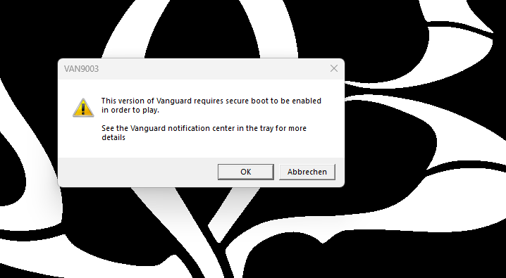

Das Game heißt VALORANT und es startet, nur wenn man dies ausschaltet.
Danke für den Hinweis für die Screenshot-Option in BIOS! top.

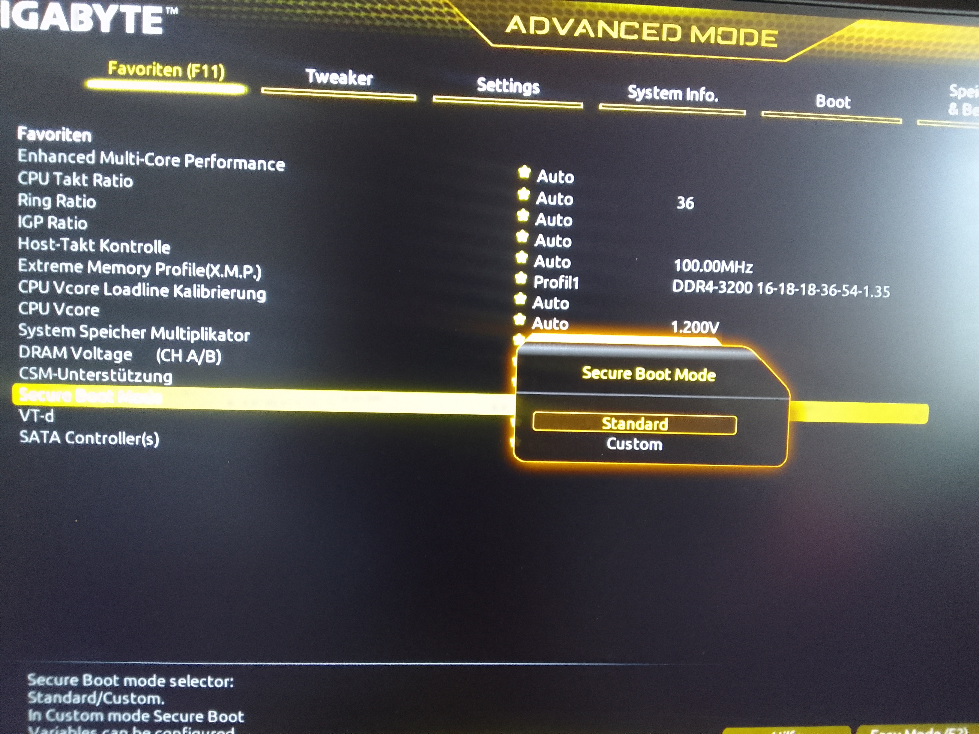

Ich habe CSM deaktiviert, es war aktiviert.
Es gibt den Secure Bott Mode und Secure Boot zum Ein und aus Schalten, doch der Mode gibt mir Custom und Standart vor, das Game startet dadurch nicht, es wird nicht erkannt das es ausgeschalten ist, egal ob ich Custem wähle oder Standart.
hier ein Link zu der Beschreibung:
FEHLER Beschreibung
bezüglich des Handbuches, wenn ich da was gefunden hätte, würde ich nicht fragen =) jedoch danke für den tollen Hinweis =)
was wird noch an Informationen benötigt?
Danke und grüße

Wenn Secure Boot oder TMP 2.0 unter Windows 11 deaktiviert sind, kann VALORANT nicht gestartet werden und die Spieler sehen die Fehler VAN9001 oder VAN9003:
Da steht du sollst Secure Boot einschalten damit es gestartet werden kann.

Andersherum, diese Anticheats setzt Secureboot voraus.
Mir bekannte Beispiele sind Riot Vanguard und FACEIT-Anticheat.
Jedoch in beiden Fällen nur unter Windows 11, nicht aber unter Windows 10.

@ArtBrainer
SecureBoot muss eingelastet werden, das geht nur mit CSM aus.
Dann muss SecureBoot auf Standard stehen (nicht Custom).

OK das habe ich dann falsch verstanden, sry. Ja SecureBoot zu verlangen ergibt Sinn, so kann kein Cheattool außerhalb des OS laufen das das Anti-Cheat Tool nicht so einfach überprüfen kann.
