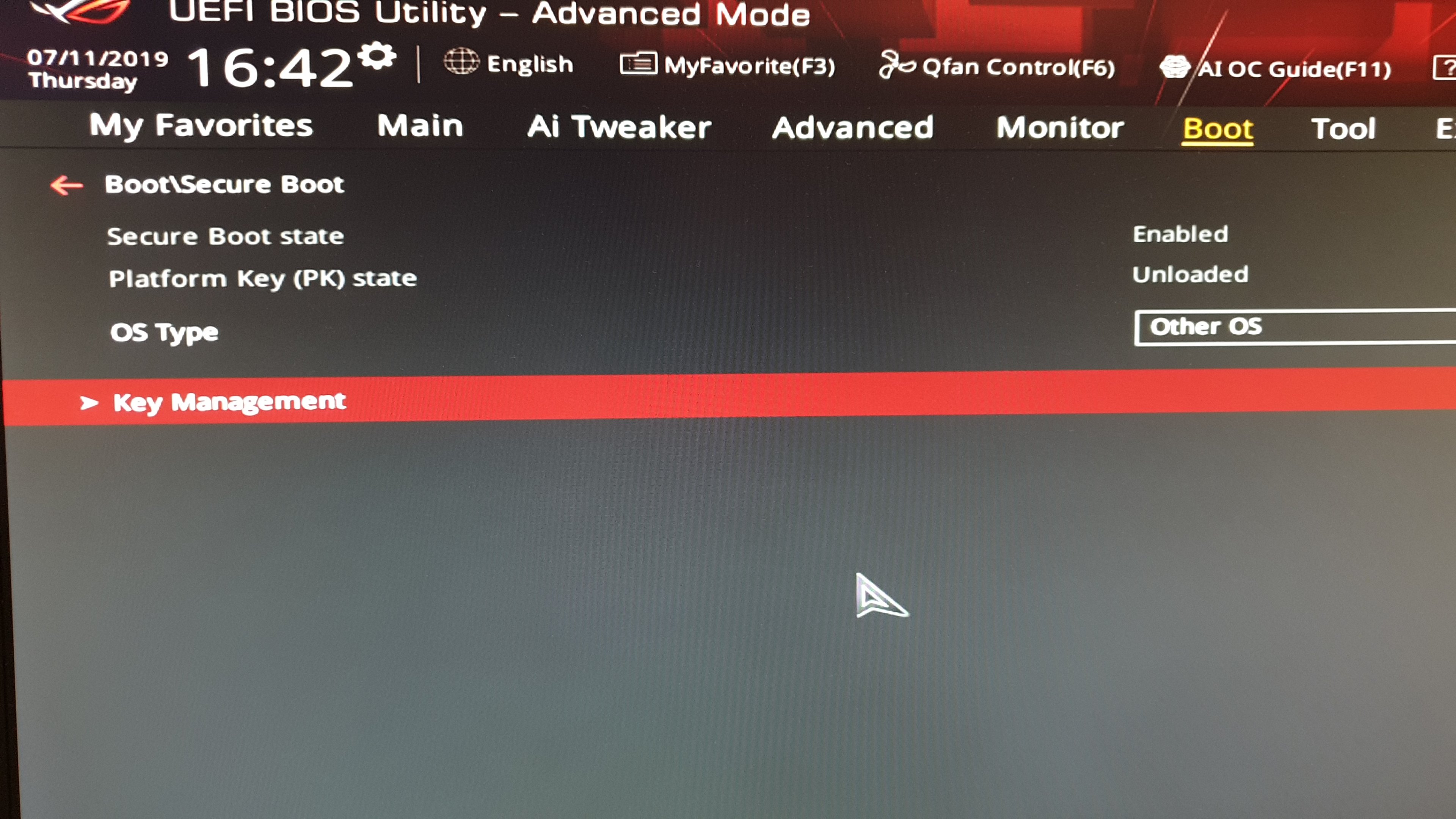

Moin,
da ich meine Festplatte verkaufen will, will ich diese mit DBAN einmal reinigen, da ich dort aber immer eine Fehlermeldung bekomme, habe ich mal im Internet geguckt und dort stand, dass ich das Ganze mal ohne Secure Boot versuchen soll, dieses kann ich aber nicht deaktivieren, kann mir jemand helfen?
Habe ein Asus Strix Z390-F mit einem i7 9700k und der BIOS Version 0602.
(Auf dem Bild sieht man es nicht gut, aber "Secure Boot state" und "Platform Key (PK) state" sind ausgegraut und lassen sich nicht verändern.)

Bei manchen Brettern musst Du fuer das BIOS ein Adminpasswort vergeben um SecureBoot zu deaktivieren.

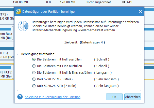

Minitool Partition Wizard kann es auch.
Habe ich jetzt, kann Secure Boot trotzdem nicht deaktivieren.

Unter Boot/CSM mal alles auf "legacy only" stellen. Dann sollte Secure Boot deaktiviert sein.
Habe ich alles außer "Boot Device Control", das kann ich nur auf "Legacy OPROM only" stellen ...
Funktioniert aber auch nicht :/
