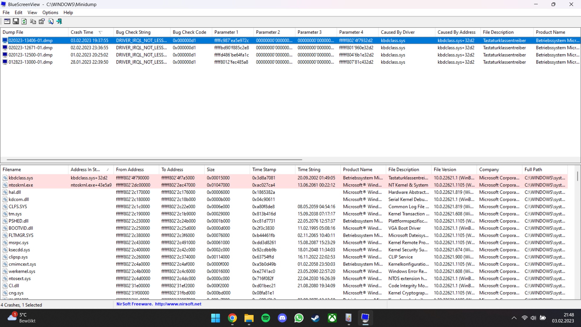

"Der Computer wurde nach einem schwerwiegenden Fehler neu gestartet. Der Fehlercode war: 0x000000d1 (0xffffc987ea5e972c, 0x0000000000000002, 0x0000000000000000, 0xfffff8024f7932d2). Ein volles Abbild wurde gespeichert in: C:\WINDOWS\Minidump\020323-13406-01.dmp. Berichts-ID: 846af7db-228e-43bd-bb16-6f226a748892."
Sorry hatte ich vergessen. 1001. soll ich die Minidump Dateien hier evtl hochladen? kann damit jemand was anfangen? Mein Bauchgefühl sagt mir irgendwie das es was mit dem RAM zu tun hat. Wie viele Durchläufe sollte ich mit dem Windows Speicherdiagnosetool laufen lassen?
Du kannst die Minidump Datei durch eine Software analysieren. Habe just keine installiert. Es gibt zB den BlueScreenView. Kannst mal gucken, was er ausspuckt.

Tatsächlich ist mir aufgefallen das ich nur den Grafikkartentreiber aktualisiert habe. Wird vermutlich daran liegen denke ich oder?
Kann natürlich daran liegen. Kann auch sein, dass du auch einen anderen Treiber dir "zerschossen" hast.
Versuche einfach den Treiber sauber zu deinstallieren und uU. eine ältere Version zu installieren.
