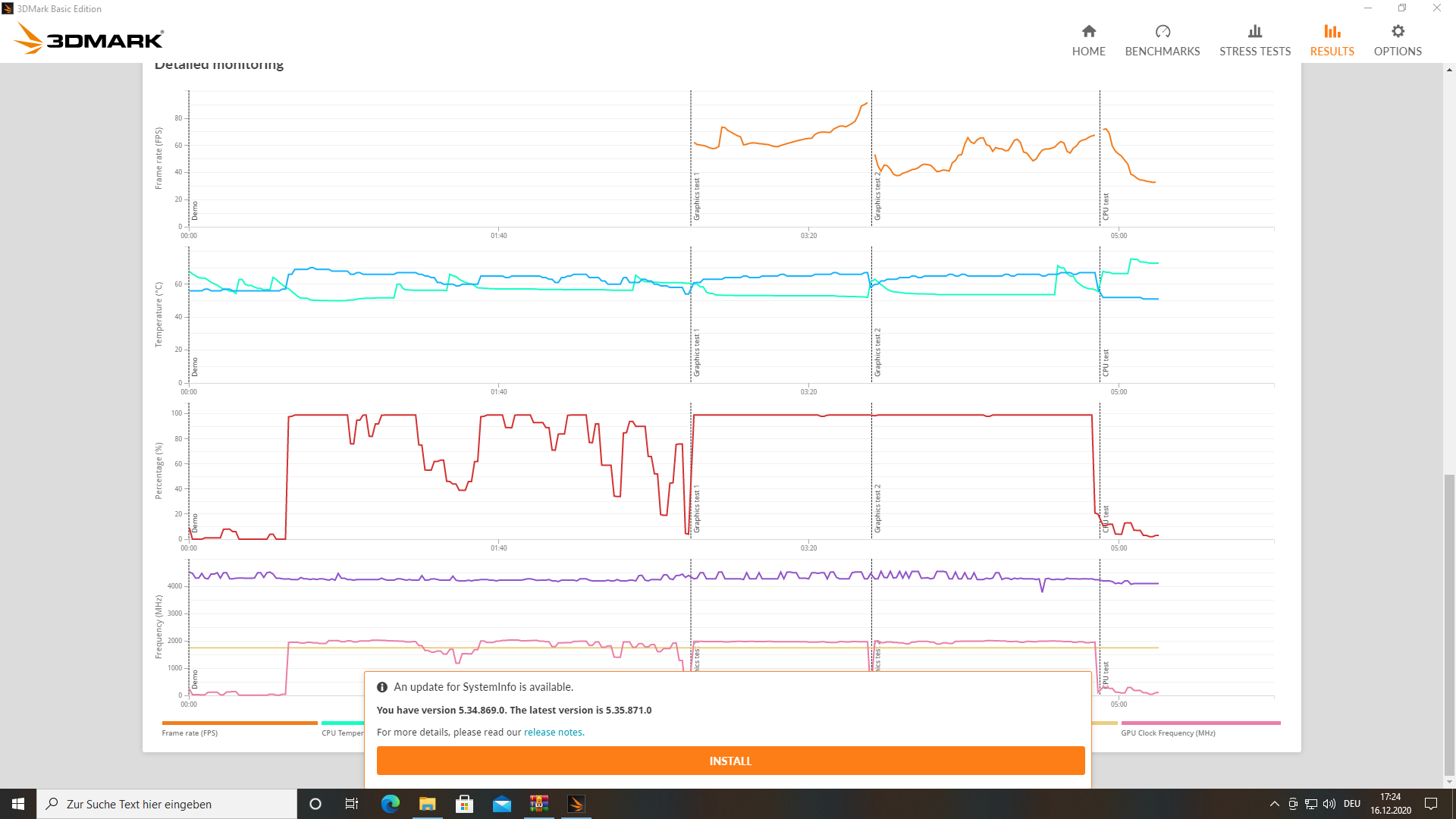

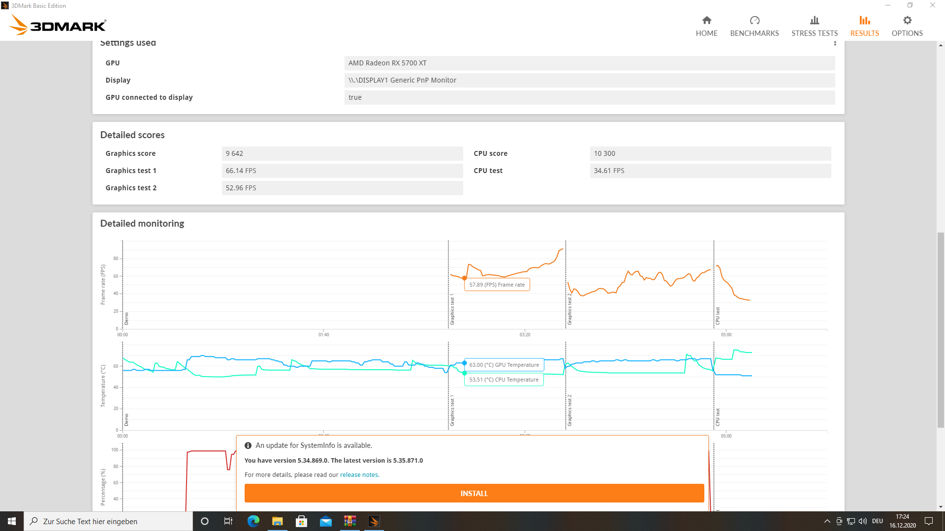

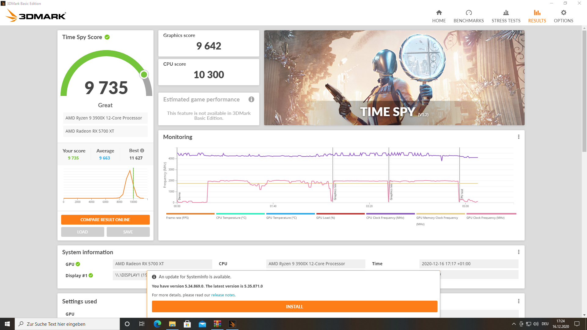

-Stress Tests durchlaufen lassen (die Ergebnisse waren gut s. Anhang)

DXDIAG, und 3DMark packe ich als Anhang bei.

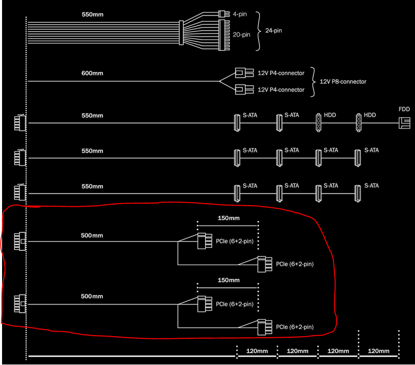

Wie ist das nt an die graka angeschlossen? Nur einen kabelstrang verwendet? Dann nimm zwei.
Btw, die system power reihe ist nicht per se schlecht.
dann umstellen auf "Bevorzugt"
ok werde ich gleich mal ausprobieren wenn ich noch ein kabel finde
