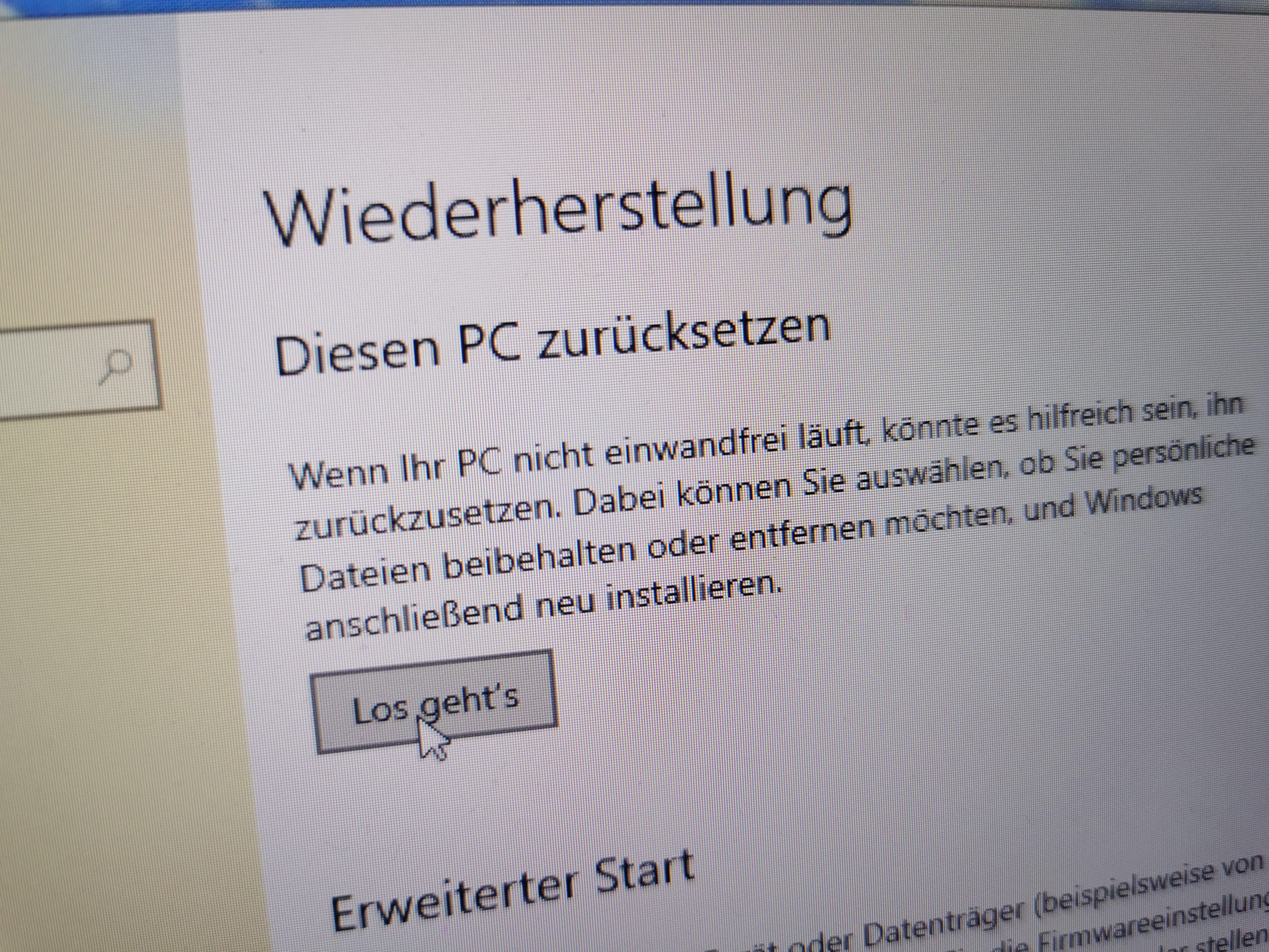

Ich weiß jetzt nicht genau was du meinst, ich kenne mich da auch nicht soo gut mit aus. Ich bin zu Wiederherstellung und dann PC zurücksetzen inklusive allen Dateien gegangen.
Also ich habe das nicht übers BIOS gemacht und an sich läuft auch alles einwandfrei bis auf eben die Tastatur. Ich habe allerdings im BIOS die Tastatur ausprobiert und dort funktioniert sie (sowohl Pfeiltasten als auch Buchstaben) so habe ich ein Hardwareproblem ausgeschlossen. Falls es das besser erklärt?

Also ein nutzloeses Zurücksetzen innerhalb von WIN.
