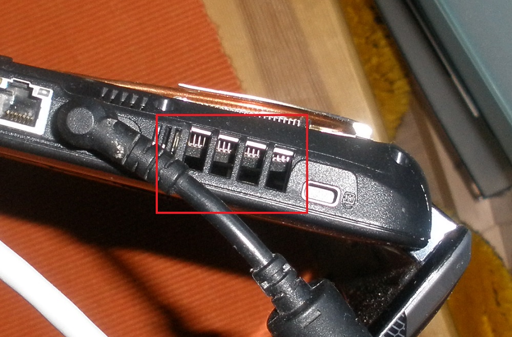

Doch nun viel mir etwas merkwürdiges auf. Ich hatte ja zwecks der Überprüfung des Lüfters den Gehäuseboden des Laptops abgeschraubt
und das Laptop wie ein V auf die Seite gestellt.
Dort könnt ihr jetzt sehen, wie dieser Lüfter absteht. Das an sich ist ja nichts schlimmes da der Gehäuseboden ja fehlt.
Doch wenn man diesen jetzt wieder anschraubt oder mit der Hand hineindrückt, passiert etwas merkwürdiges.
Die FPS aller Spiele und die Geschwindigkeit des Laptops fallen in den Keller. Sprich von 100 fps auf noch 1 und wenn man den Deckel wieder abnimmt, oder die Hand wegnimmt steigen die FPS sofort wieder.

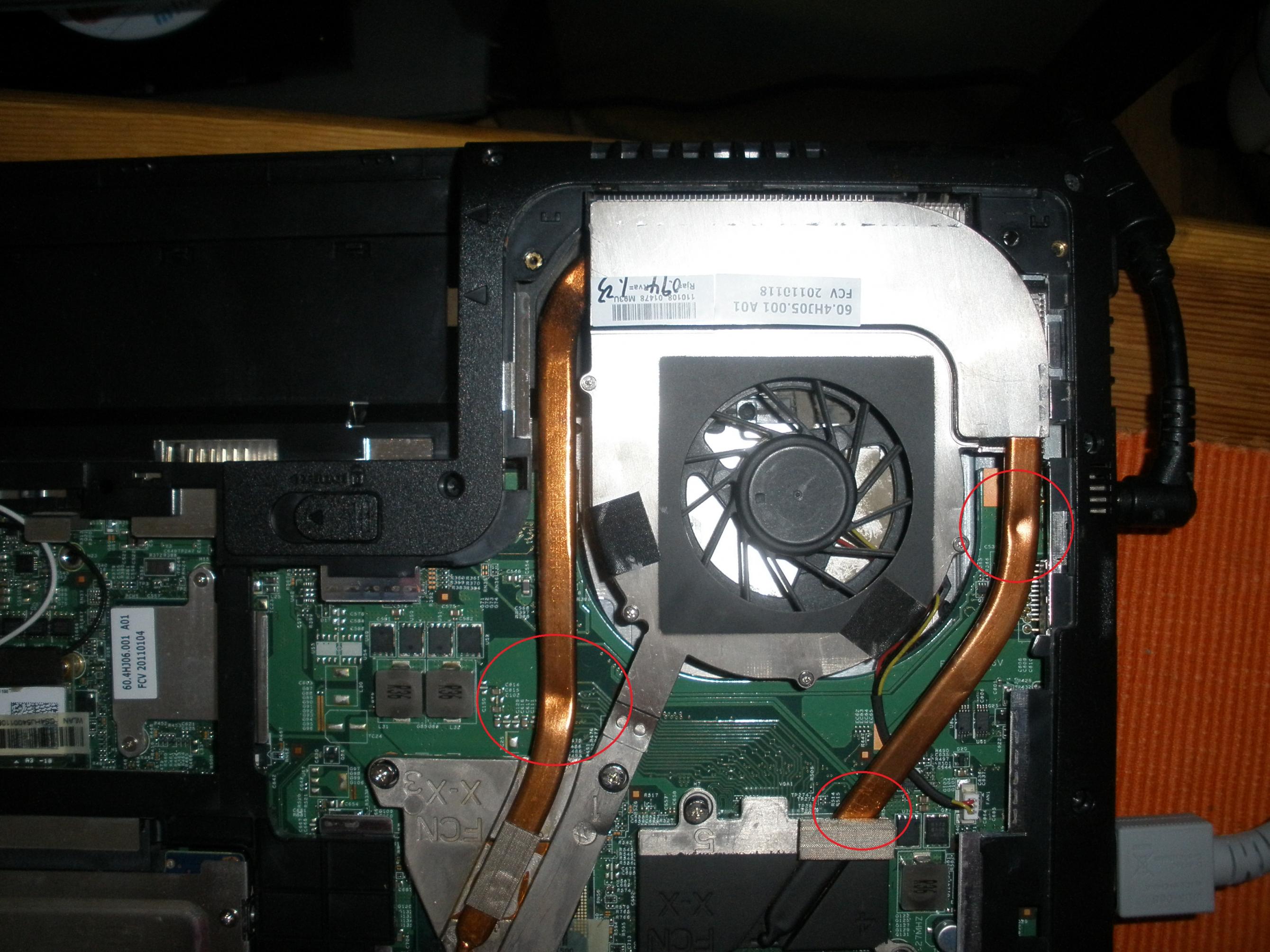

Wenn ich mir Bild #2 ansehe dann fällt mir sofort auf, dass nicht allein der Lüfter abzustehen scheint - es scheint das ganze Mainboard abzustehen. Das fällt beim Blick durch die Lüftungsschlitze auf. Ich kenne jetzt die Medion NBs nicht, aber mir fällt ebenso auf dass das Mainboard auf einer Matte zu liegen scheint.
@Areiland
Das MB ist dort nicht. Wenn du mal auf Bild 1 schaust, siehst du, dass das MB unterm Lüfter Kreisrund ausgeschnitten ist. Das was du siehst durch den Schlitz ist alles Lüfter. Das MB sitzt Kerzengrad und Bombenfest.

Erkläre uns erstmal, warum die Heatpipe so verbogen ist ? (siehe Bild)
Denn das ist der Grund, warum das Gerät so sehr überhitzt... es kommt einfach nicht genug Kühlmittel durch die Heatpipe.... Und da die komplette Kühleinheit sehr stark absteht, hat da wohl jemand versucht, den Lüfter hochzuhebeln, ohne die Schrauben der Heatpipe vorher zu lösen....
Das war sicherlich kein Werkszustand, denn sowas gibt es nicht.... Garantie hat das Teil eh nicht mehr, es stammt aus der 1. Core i Generation (Arandale), aber wenn Medion die verbogene Heatpipe sieht, geht das Gerät eh wieder zurück.

Ich muss zugestehen, dass iTzZents These mir sehr logisch erscheint: Hier wurde etwas mit Gewalt verbogen und führt eben dazu, dass die restlichen Komponenten in Mitleidenschaft gezogen werden. Hier wäre es angebracht, das kompltte Kühlmodul (ist ja eh aus nur einem Stück), gegen ein neues auszutauschen.

Was fällt mir auf: Der Knick der etwas geraderen Heatpipe ist auch dort vorhanden, jedoch wohl nicht diese Delle in der anderen. Vielleicht ist sie dennoch durch den Ausbau zusätzlich verformt worden?
Die Delle wie ihr sie nennt muss sogar so sein den der Lüfter sitzt viel Tiefer als das MB und die Dellen die man sieht sind nicht mal die Biege stelle. Desweiteren habe ich keine Probleme wegen Hitze. Keine Ahnung wo ihr das gelesen habt.

Und wie man gut am Bild von LoopNBj sehen kann, sind die Beschädigungen nicht normal und gehören da auch nicht hin. Die Heatpipe hat einen Totalschaden durch Fremdeinwirkung... ob dies durch Medion oder durch den Besitzer passiert ist, stelle ich einfach mal in den Raum. Grade biegen bringt übrigens rein gar nichts, sobald die Heatpipe beschädigt ist, funktioniert sie nicht mehr zu 100%. Und da an der Heatpipe CPU sowie GPU dranhängen, hast du diese massiven Probleme mit der Taktdrosselung und die FPS gehen in den Keller.
