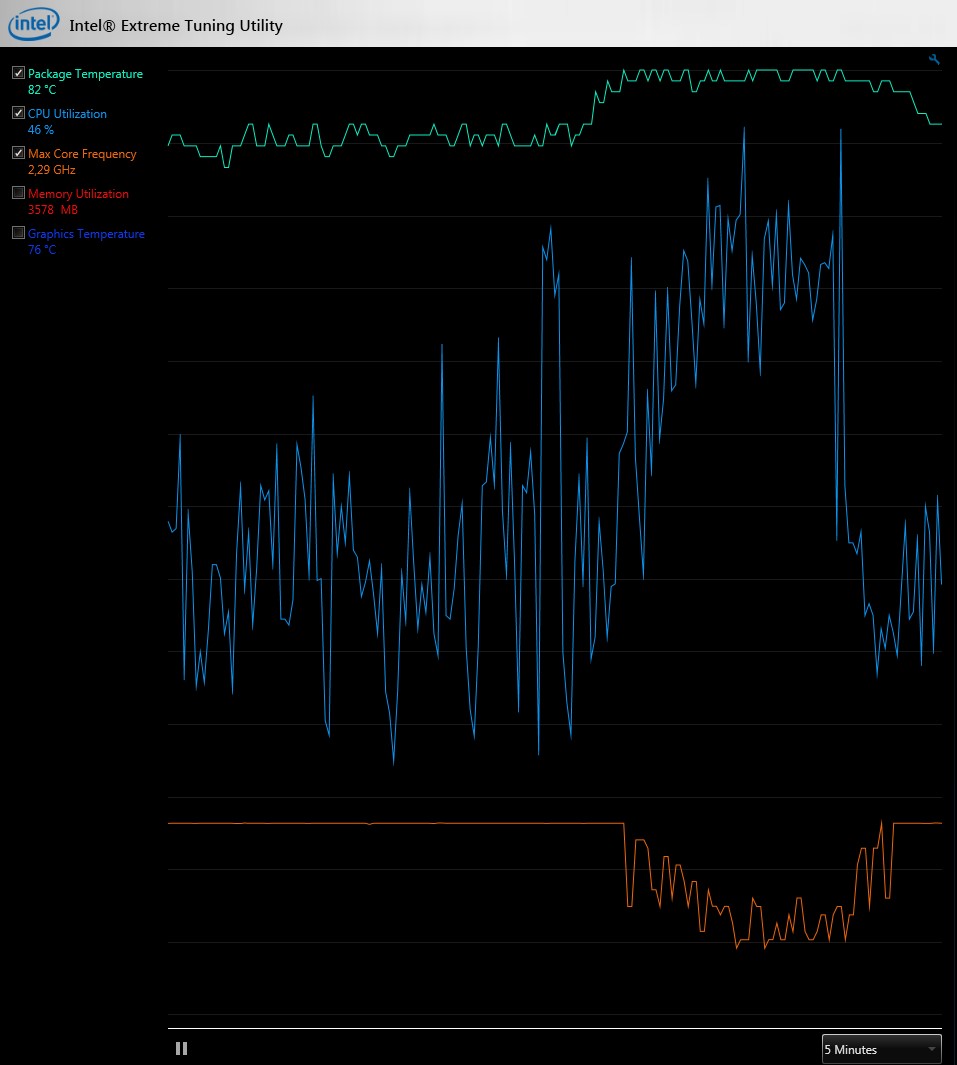

Ich habe mal den Verlauf von Temparatur, CPU Auslastung und Maximaler Prozessorrate (-> Drosselung) aufgezeichnet und angehängt.
Das Extreme Tuning Utility habe ich nur zum Darstellen der Kurven verwendet. Ich habe keinerlei Übertaktung oder Ähnliches angestellt.
