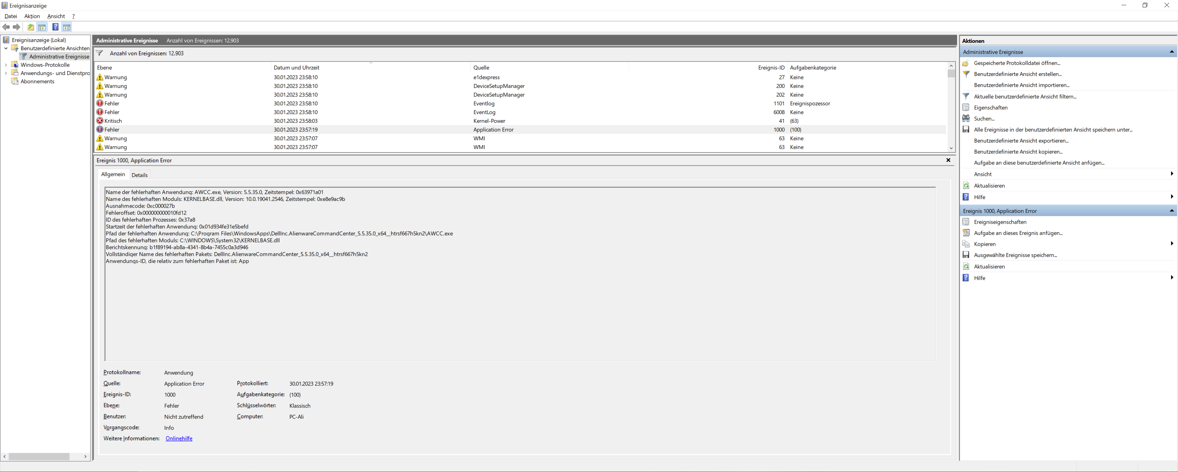

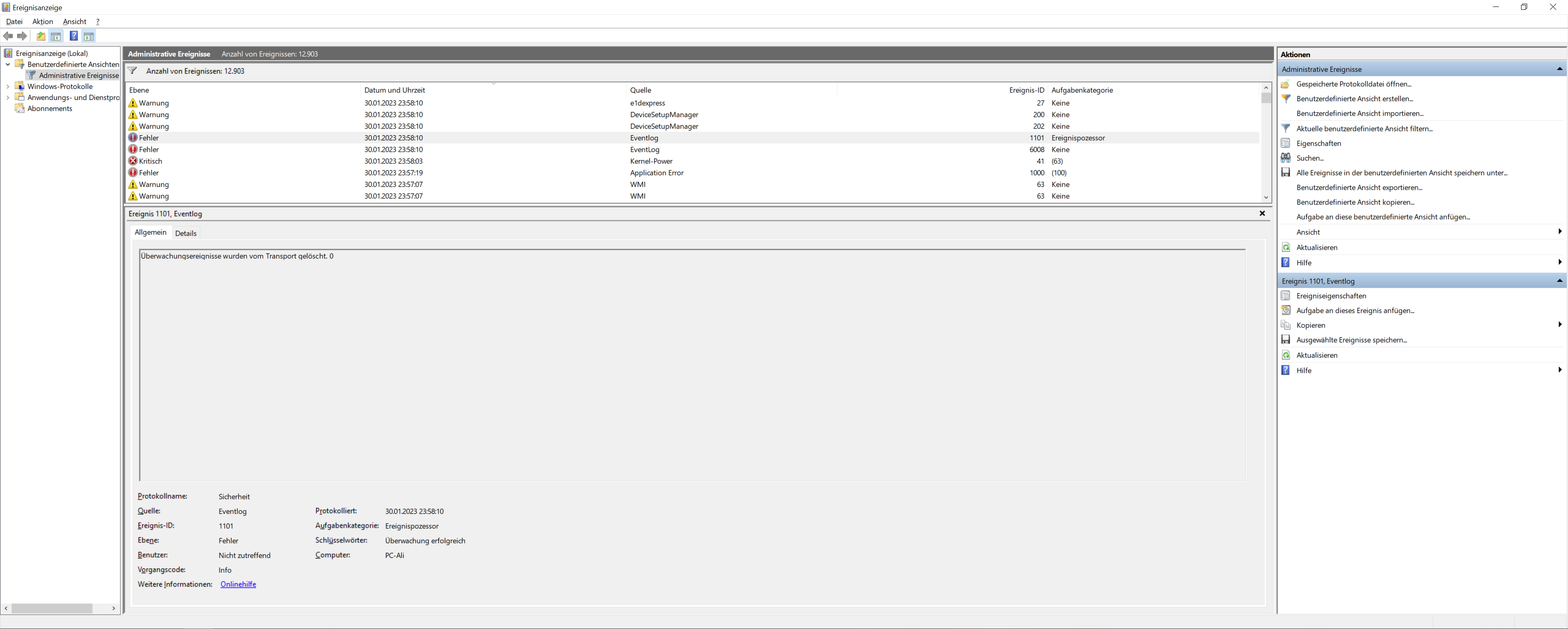

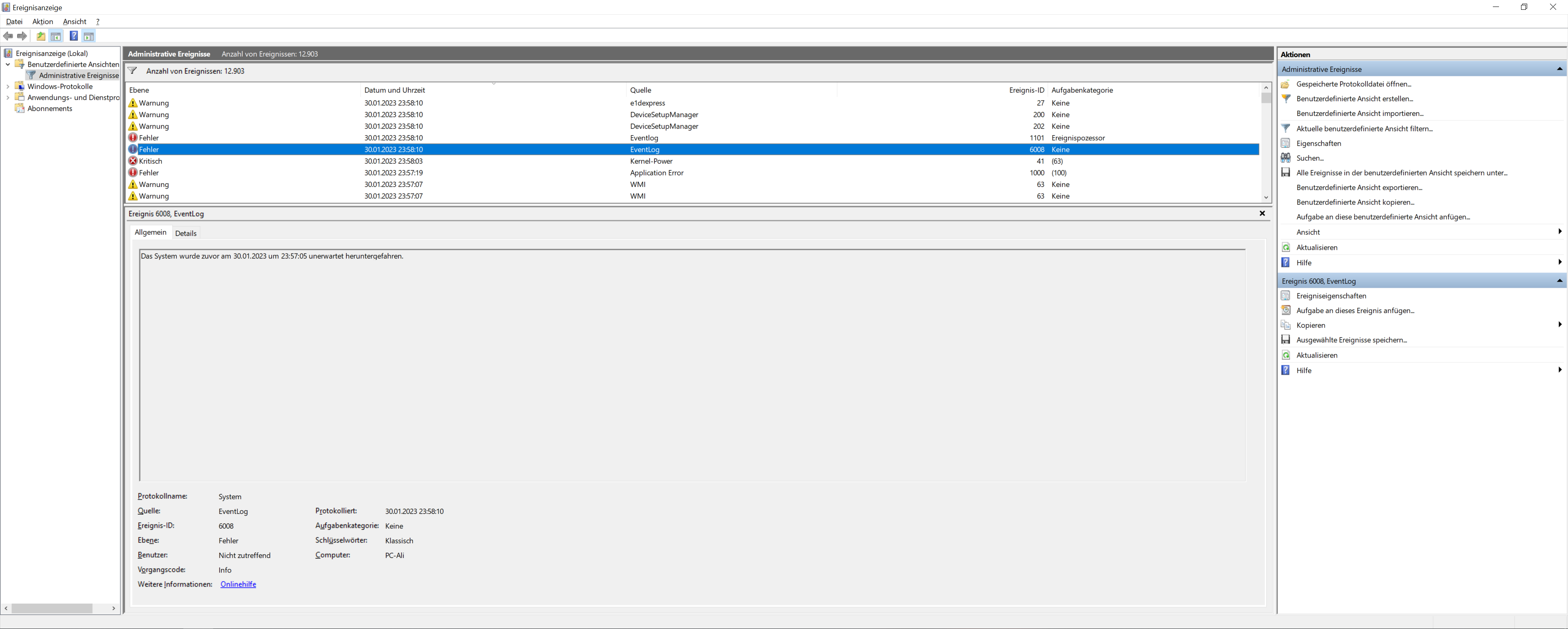

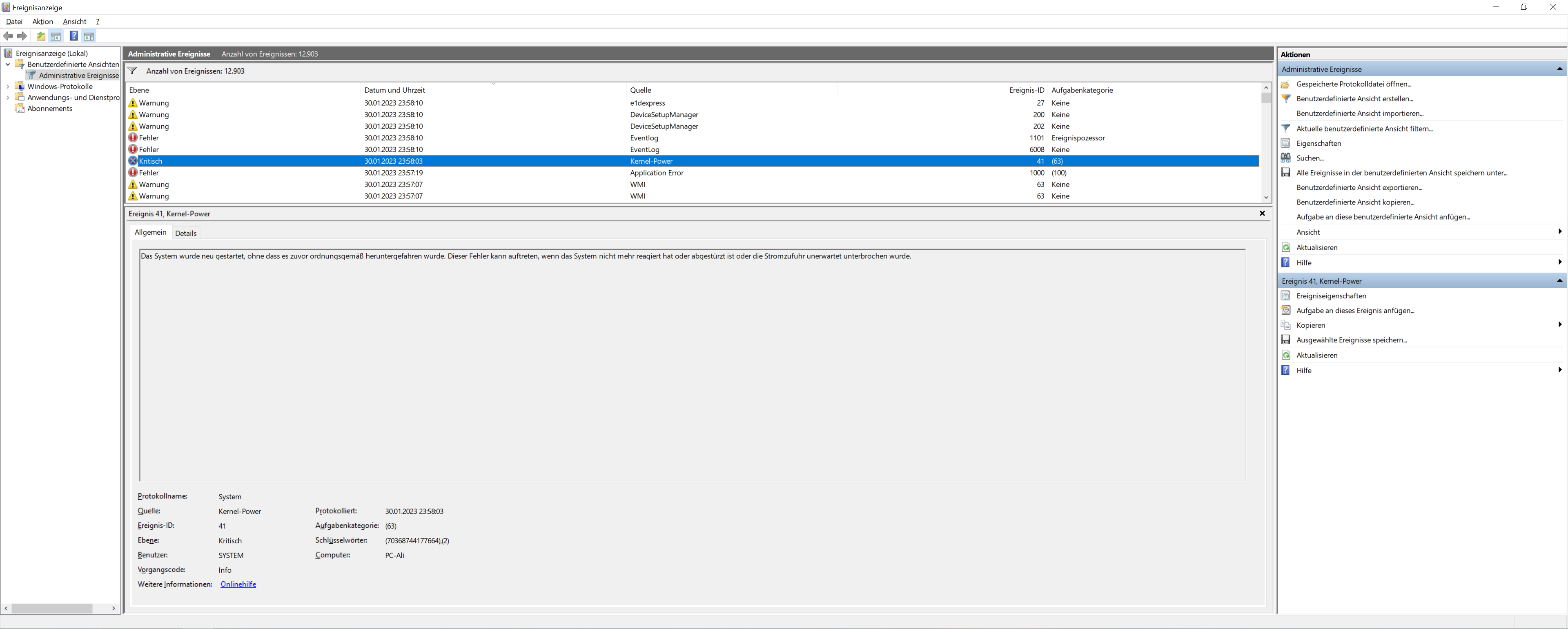

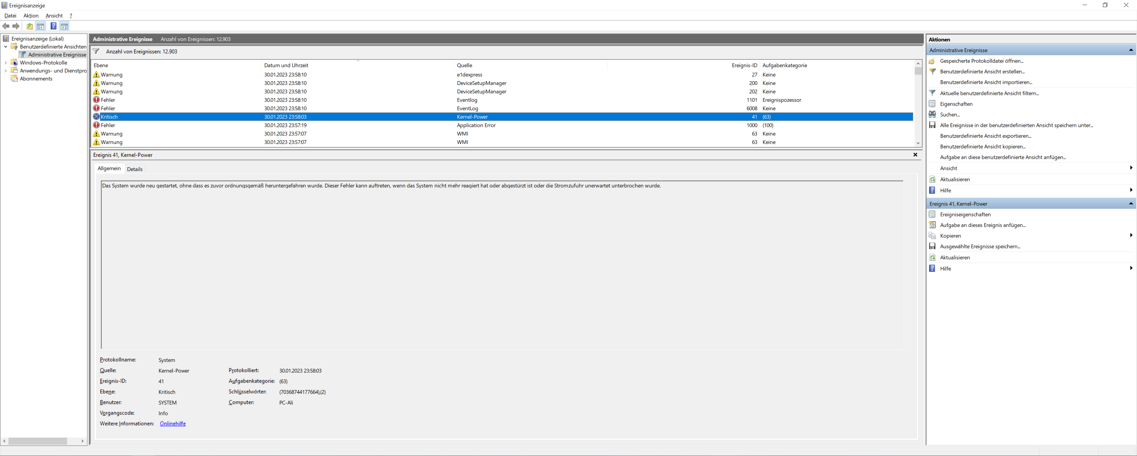

Wenn ich ein Spiel spiele oder Anwendung starte, die viel Prozessorleistung benötigen, dann stürzt mein PC ab und startet sofort wieder neu. Im Ereignisprotokoll steht nur "Kernel 41". CPU und GPU wurden NICHT übertaktet und XMP wurde zum testen auch ausgeschaltet.

Der Kernel Power ID 41 ist erst mal völlig normal,
der erscheint nach jedem Neustart des Systems, wenn zuvor es nicht heruntergefahren wurde,
also Absturz, Bluescreen, .. aber natürlich auch wenn das Netzteil abschaltet.

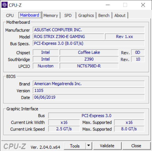

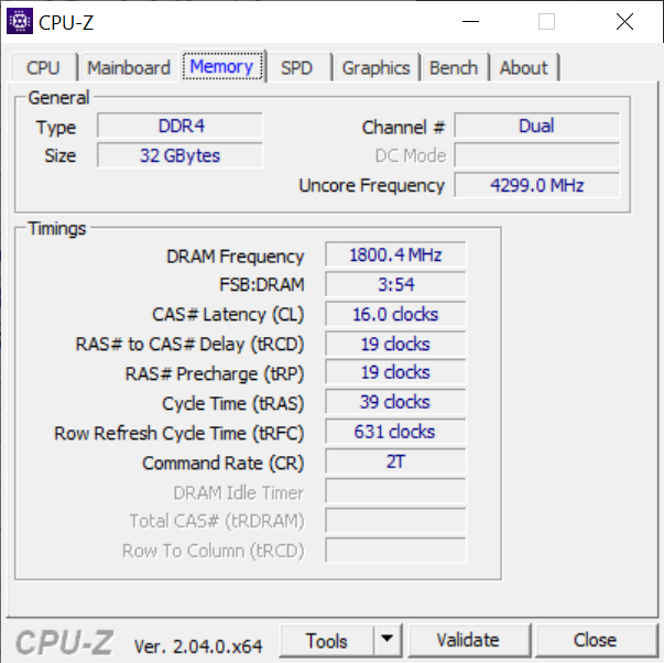

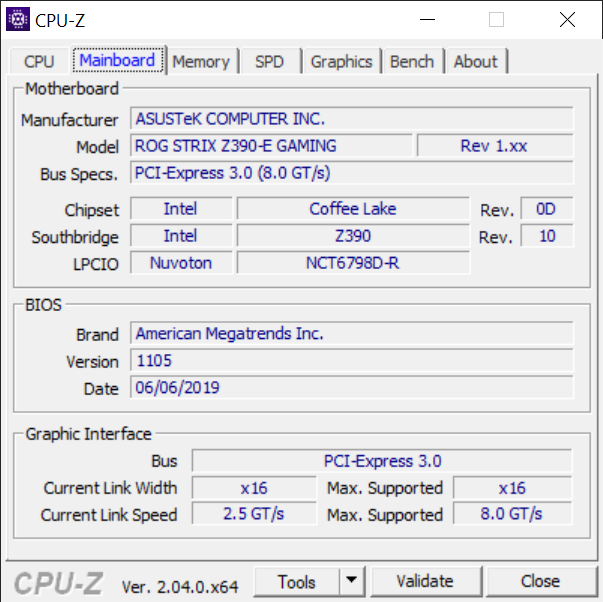

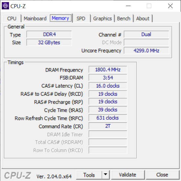

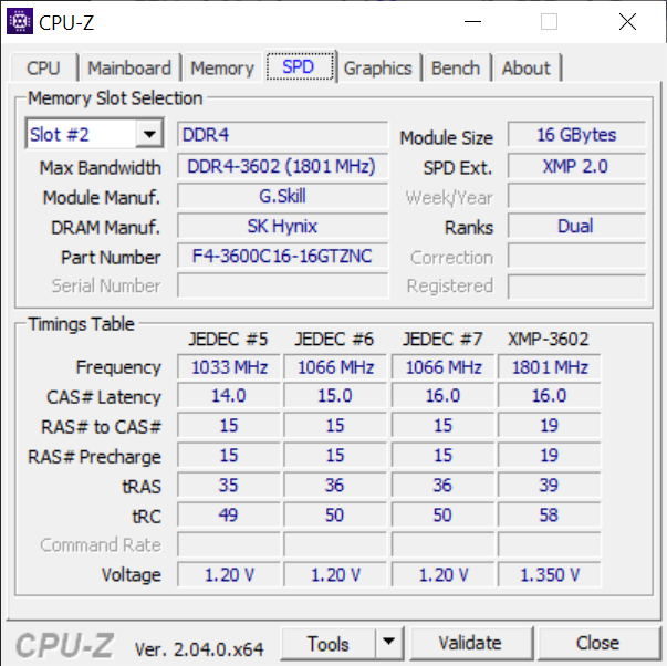

Wie schon beschrieben, es wurde auch mit dem Standardtackt versucht, leider ohne Erfolg.

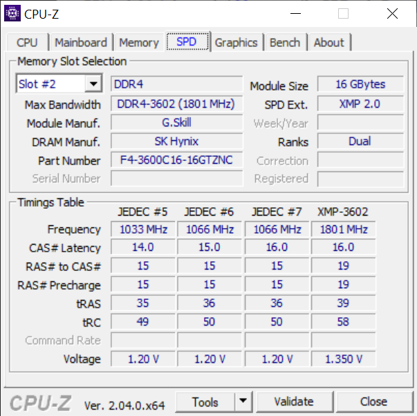

Mit Glück läuft XMP nach dem Bios Update stabil aber ich glaube mit Hynix wird man nicht glücklich auf Z390.
Spannungen passen alle? Vorallem 3,3v?
Micke schrieb:
Das kann nicht sein, Netzteile sind per se ohne Mängel. Immer.
Ich würde diese Frage einfach immer weiter posten.
Das ist falsch.... einfach nur falsch. NT sind häufig der Grund für fehlerhafte Systeme.
Auf jeden Fall Bios aktualisieren. Speichertimings auf 3200.
Hi Leute! Danke vielmals für die Hilfe! Nach dem BIOS Update läuft zumindest einmal Prime95 ohne Probleme! Wenn ich etwas Zeit habe (in etwa 2-3 Tagen), dann werde ich es auch bei Spielen testen. RAM-Frequenz läuft jetzt einmal bei 2666 Mhz. Später versuche ich auch 3200 Mhz.
