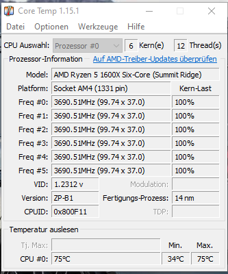

Nach dem zurücksetzen klappt alles denke ich. Ich habe jetzt nach 10 Minuten 100 Prozent auslastung eine Maximal Temperatur von 75°C Der CPU Lüfter dreht zum erstmal bei Höheren Temperaturen. Hier nochmal ein bild.

cvzone schrieb:
Wobei sich das "zuviel" durch den Anpressdruck sicherlich eh selbst entfernen wird... ;)
Genau darauf wollte ich hinaus. Durch den anpress Druck wird überschüssige Wärmeleitpaste einfach raus gequetscht zur Seite hin. Gibt dann eine kleine Sauerei. Deswegen meinte ich. Es gibt kein "zuviel Wärmeleitpaste"
@Arne335
75 grad sind vollkommen in Ordnung.
